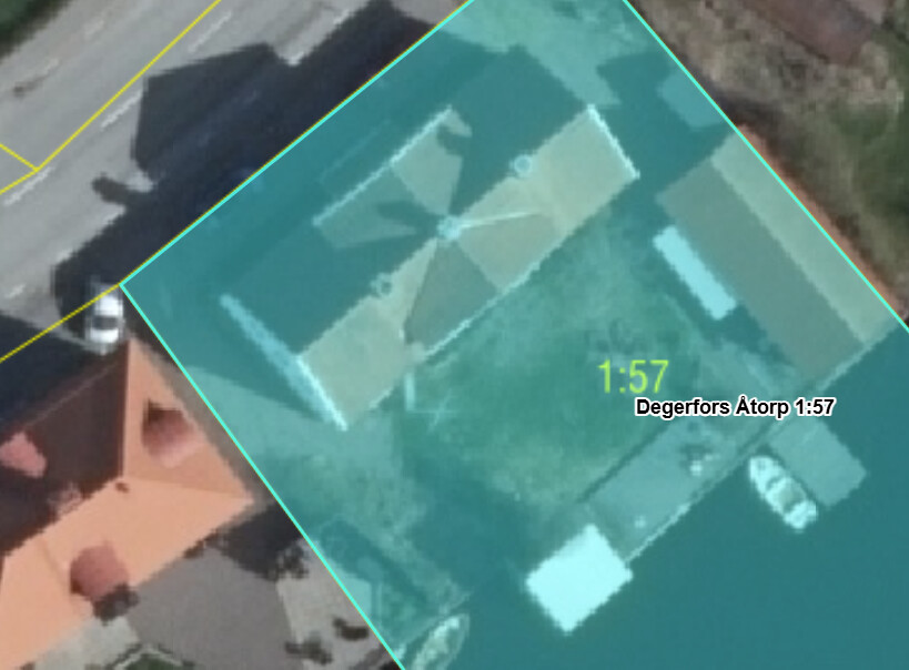

Stor diskussion på Reddit också, några intressanta bilder därifrån
Tomten på Lantmäteriet, om tomten följer grannens vägg är det tydligt att planken är över på Sabinas tomt.
Har hon rättslig rätt at ta ner den? Förmodligen inte, då det är grannens egendom (?).

Dessa bilder är inte rätt material att utgå från för att få reda på var gränsen går. Det finns ingen garanti för att de stämmer. Många grannkonflikter hade säkert kunnat undvikas om folk hade slutat att missbruka lantmäteriets karttjänster på detta sätt.Norskenbygger skrev:
Sen hävdas det ju att i detta fall finns fysiska gränsmarkeringar. Det är dessa man ska titta på! Men vi ska inte dra in en potentiellt felaktig webbkarta i diskussionen.
KFM gör inget om det finns oklarheter kring gränsen. Uppenbarligen så verkar ju en gränsbestämning behövas.R Räknenisse skrev:
Det är inte säkert att det finns några oklarheter kring gränsen bara för att grannen med planket tycker det. Kronofogden tittar på förrättningskartan och om de hittar de fysiska gränsmarkeringarna så kan Kronofogden gå till verkställighet, oavsett vad grannen påstår.useless skrev:
Och om Kronofogden tycker att gränsen är oklar så får fastighetsägaren veta det, och då får fastighetsägaren begära en fastighetsbestämning från Lantmäteriet. Kostnaden får både grannen och fastighetsägaren dela på.
Dock, om fastighetsägaren har kollat på förrättningskartan och har hittat de fysiska gränsmarkeringarna, och speciellt om de är inmätta, då kommer det inte behövas någon fastighetsbestämning. Bara för att grannen tycker att gränsen är oklar och de "hotar" med dyr lantmäteriförrättning behöver man inte bli orolig. Kronofogden kommer in som oberoende part och tittar på de underlag och de faktiska förhållanden som råder.
