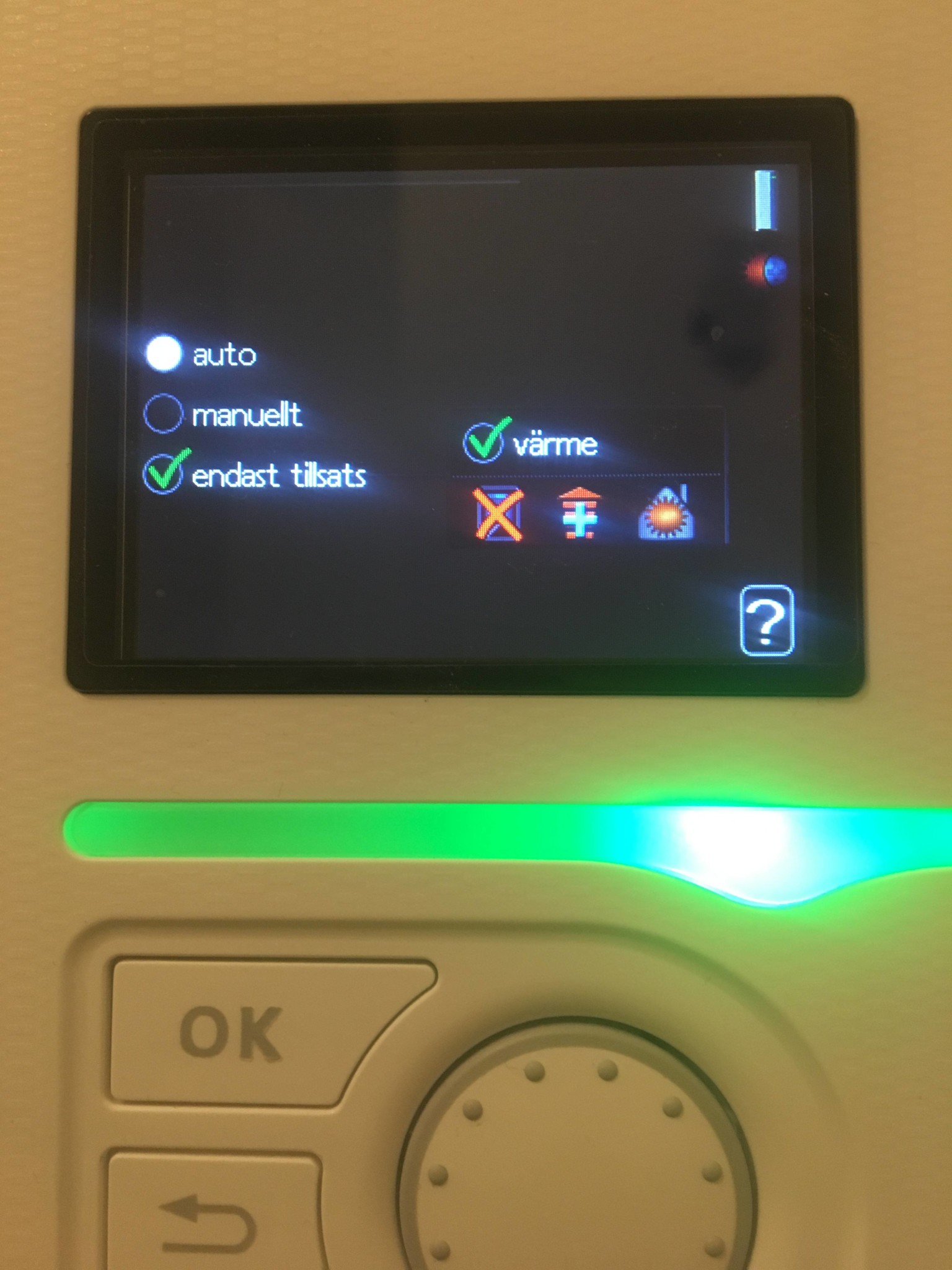

Såhär ser det ut där. Temperaturen på beräknas och faktisk framledningstemp är densamma som igår kväll.L lordi skrev:
Mitt råd till dig är att ringa Nibe kundsupport och beskriv ditt problem. Be även om Nibe distriktschef har möjlighet att lotsa dig så att du får kunnig hjälp med din anläggning. LK (finns i Bromma) är också duktiga på att hjälpa om deras system krånglar av någon anledning. Lycka tillB Blåbären skrev:
