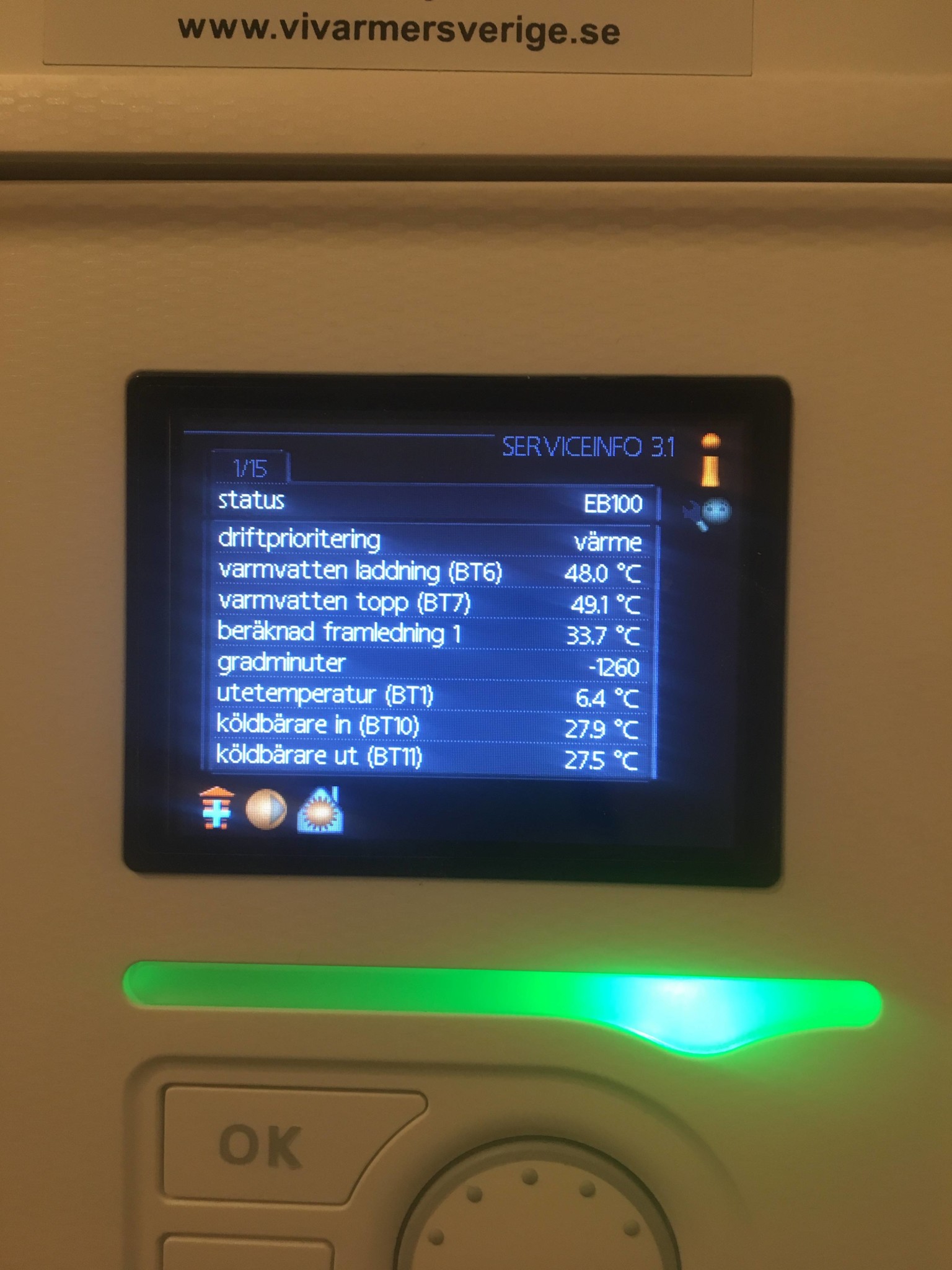

Såhär ser det ut där. Ser som framledningstemp är 33 grader
  • Digital display av en värmepanna som visar driftinformation och temperaturer, framledningstemperatur på 33°C.
Nej det där är beräknad framledning. Alltså vad pumpen vill skicka ut. Framledningen finns i annan meny. Eller på första menyn tror menyn heter S1.
Bläddra fram lite så ser du vad aktuell framledning är. Det finns 15 sidor i den här menyn
Hittade den och den står på 23 grader.

Låter ju helt klart som att nåt är fel om aktuell o beräknad diffar 10 grader. Tycker 33 låter högt dock.
Det verkar som cirkulationspumpen inte snurrar. Vad står det i meny 4.2 Driftläge?

Kolla igen i serviceinfo-menyn 3.1 och bläddra igenom. Har för mig man kan se hur stor eleffekt som är i drift för tillfället.

Det du beskriver tyder enligt mig på att shunten står manuellt stängd. Det är alltså inte någon värme som går ut i slingorna utan bara samma vatten som körs runt. Alltså det som jag beskrev några poster upp som var felinställt på min nibe vid leverans.
