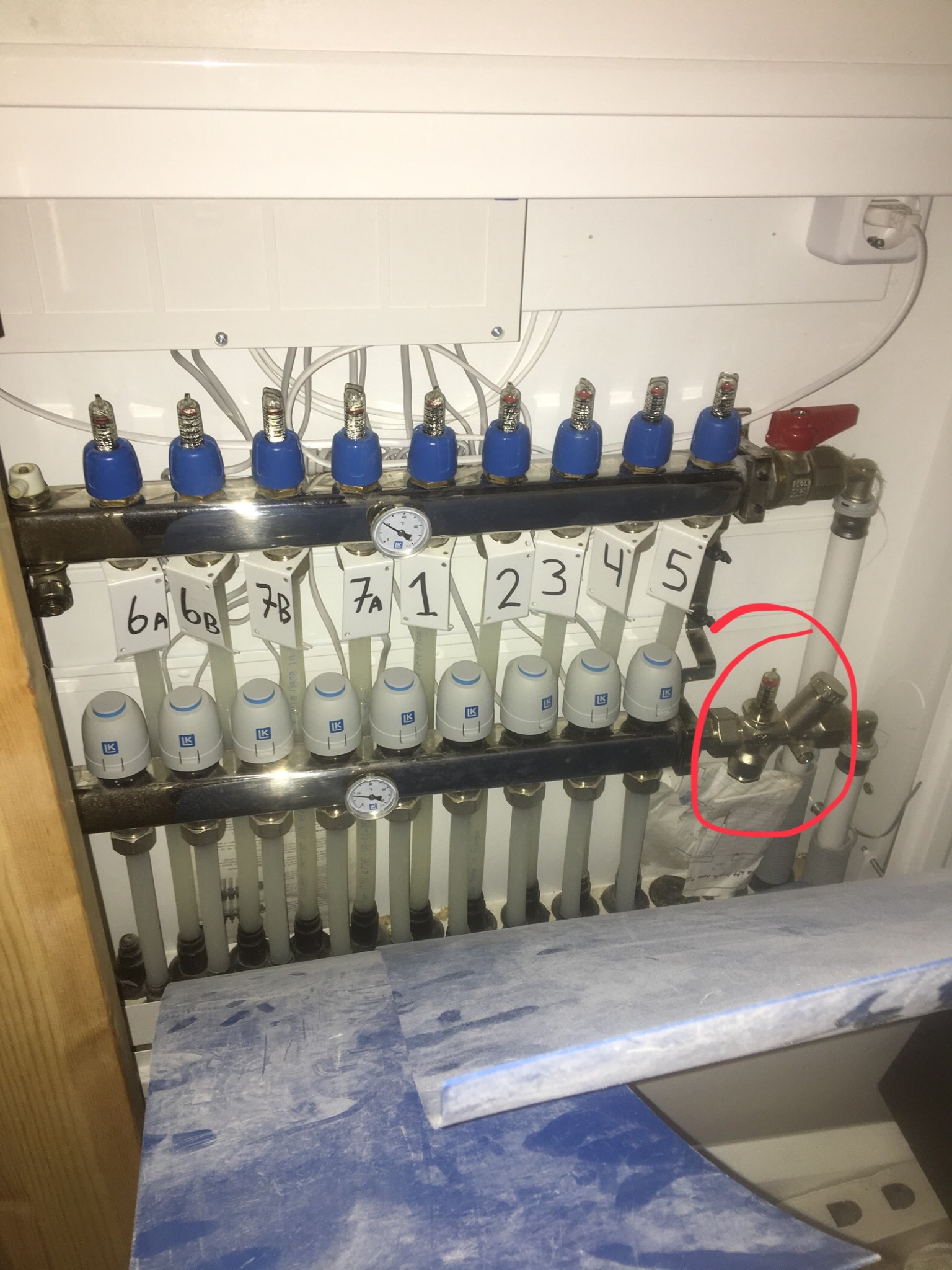

Den som jag ringat in på bilden är vattenfylld, alltså glaset. Övriga som sitter ovanpå de blå plasthattarna har bara kondens i sig. Spelar det någon roll?
  • Värmesystem med flera termostatventiler, en ringad i rött är fylld med vatten, andra har kondens.

Det här gissar jag är fördelaren. Vet inte riktigt vad jag kan göra med den dock.

Läs på handboken först både för Värmepumpen och golvvärmesystemet, så att du är något så när påläst på grejorna. Nibe har egen kundsupport. och även så har tillverkare av golvärmesystem. Dessa kan ge dig vidare råd hur du ska gå vidare. Huvudansvaret ligger på installatören som ska kunna lämna över en fungerande installation och även ge en grundläggande instruktion för hur den fungerar. Att ett värmesystem ej fungerar som det ska, visar sig oftast när det blir svalare utomhus.
De ovanpå de blå hattarna kommer att vattenfyllas efter ett tag, samma som den som du ringat in, den som är inringad ser faktiskt inte heller se ut att ha något flöde/ eller lite flöde, men jag har aldrig sett den kombinationen på detta förut. (Har inte jobbat med LK)
Jag tror dock att du har ett flödes problem i flertalet av dina slingor. Kanske beroende på att de inte är öppna, antingen där uppe eller där nere på fördelaren.
Tittar du i glasen på de där uppe så står det säkert lite siffror i dem. På 6A, 7A och B så är den röda markeringen en bit ner på dessa och står den på exempelvis 2,5, så har du ett flöde på ca: 2,5 liter i minuten. De flesta andra står på noll och det innebär att du inte har något vatten som går igenom de slingorna.
Till höger på den inringade saken har du säkert en strypning som du kan skruva på med en insexnyckel, den kanske är strypt såpass mycket så du får lite flöde.
Du bör öka framledningen till golvvärmefördelarn på pannan. Går ju ca 20 grader in och 16-17 ut. Alldeles för lågt. Sen är inte slingorna injusterade skulle jag tro.

Vad jag kan se så är alla slingor öppna. Men höj kurvan testa med 9 som rekommenderats tidigare i tråden. Nu står den ju på kurva 5.
Nä titta igen..
34 grader går det ut från vp'n.
Jarlingar Jarlingar skrev:
Nä titta igen..
Jag tycker det ser ut som att det går ut 34 grader när det är 0 grader ute.
Varifrån kommer siffran 20?
Från fördelaren kanske? Sitter ju termometer där.

Det är nog inte det som är felet - men höj all termostater till max.
Det som sagts till mig är att det inte är termostaterna som ska styra värmen utan pumpen.
Termostaterna är främst till för rum med solinsläpp.
Ställer man termostaterna så lågt att de stryper helt så blir dessutom golven kalla. Skönare att iaf ha lite cirkulation i golvet även om rummet är varmt.

Alla slingor är öppna just i det här fallet.
Om SMHI har någorlunda rätt så bör du ha ~8° ute nu, då ska vp'n med din kurva.skicka ut ~28° vatten.
Finns det en shunt som reglerar ner framledningen? :thinking:
På min nibe var den inbyggda shunten ställd i manuellt läge vid leverans, dvs den bara blandade ett fast förhållande av fram och retur. Jag fick flytta spaken till automatik för att få den att börja lira med utegivarstyrningen.

Alla ställdon på fördelaren är öppna. Gå in i INFO-menyn på värmepumpen och fota av vad det står i meny 3.1 Serviceinfo.
Du bör ligga runt kurva 5 om du har enbart golvvärme i huset. Kurva 9 som någon föreslog är på tok för högt.
