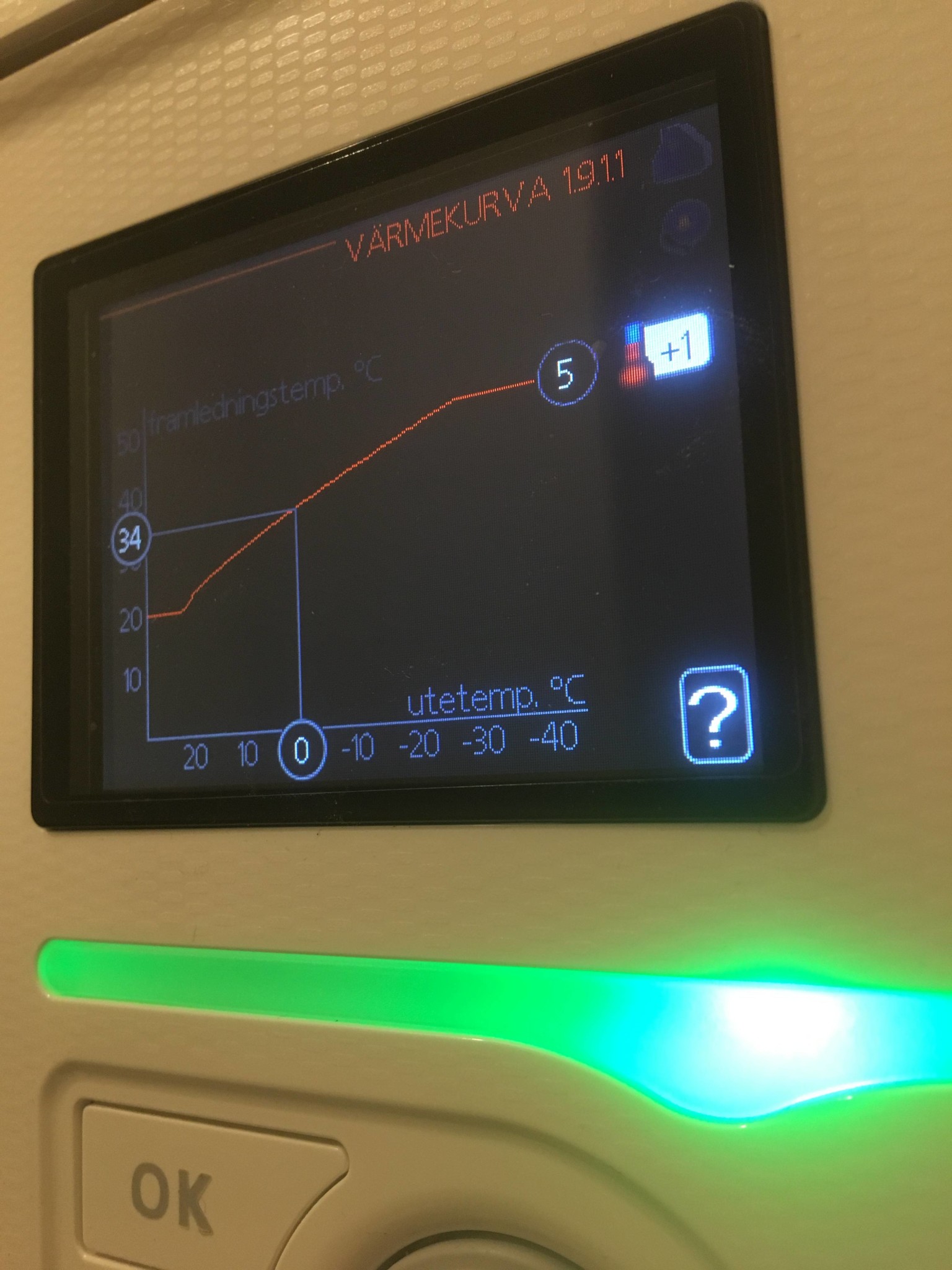

Jag kom hem nyss och det är ännu lägre temperatur än vad det var igår. Jag gick nu in här (se bild) och ändrade från +1 till +3.
  • Termostatpanel som visar värmejustering från +1 till +3 med värme- och utetemperaturkurva.

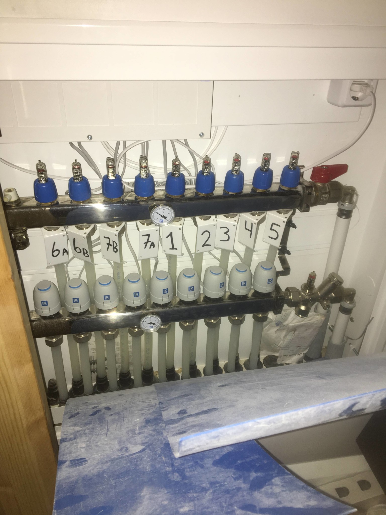

Det här gissar jag är fördelaren. Vet inte riktigt vad jag kan göra med den dock.
  • Värmefördelare för golvvärme med numrerade ventiler och mätur.

1. Om du känner på rören som går ut från värmepumpen till golvvärmen, är dessa rör varma? Kan du knappa fram i displayen vad framledningstempen faktiskt är? Börvärdet är 34 grader enligt din bild, men vad producerar värmepumpen just nu?
2. Vrid upp mer - det du har +3 nu kan du dra upp ett par grader till. Detta parralellförskjuter den kurva du har på bilden.
3. I dina golvvärmecentraler, är ett rör varmt och ett lite svalare av de rör som matar alla golvslingor? Är det inte en tempskillnad på inkommande rör kan du misstänka att du har dålig cirkulation och att systemet behöver luftas.

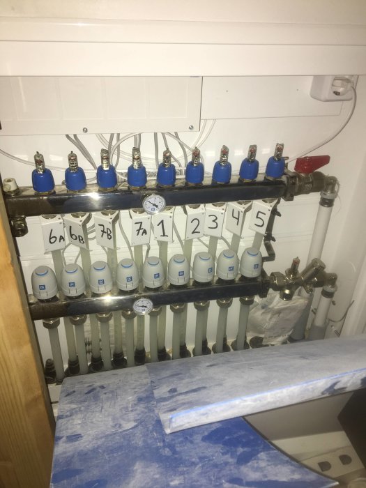

6A, 7A och 7B verkar ha flöde, de andra inte.
1. Nej jag vet tyvärr inte hur jag tar fram framledningstemp. Börvärdet 34 grader är vid 0 grader ute.
2. Ska testa det.
3. Det ena röret är möjligen marginellt svalare.
Hur ser du det?
Är de andra slingorna stängda via termostaterna?
Om du skruvar ur de undre som ser ut som champinoin hattar några varv, utan att ta birt dem helt, får du den röda markeringen att röra sig nedåt då? (På den övre fördelaren)
Försök att inte använda den styrningen, låt pumpen göra det, men då skall golvslingorna vara öppna och intrimmade.
B Blåbären skrev:
Hur ser du det?
På de röda markeringarna på den övre fördelaren, de är en liten bit ner iffån toppen, gämfört med de andra, men man får zooma lite på bilden.
Är ställdonen programerade, så att termostaterna funkar? sätt alla termostater på max, eller försök lossa dem. (De på den undre fördelaren)
På den övre fördelaren kan du även vrida på de klara glasen med den röda markeringen i för att ändra flödet.
(Tror jag, har inte jobbat med LK förut, utan bara Wirsbo men tror de funkar på samma sätt, du kanske får lyfta på den blåa saken under klarglaset)

Ja du har helt rätt. Men jag har av olika anledningar gärna så lite som möjligt med entreprenören att göra så vill iaf prova det grundläggande innan jag ber dem komma hut. De menar för övrigt att det är kurvan som måste justeras.
Ja, men då måste golv värmeslingorna vara öppna och ha flöde, de flesta har det inte hos dig vad jag kan se.
