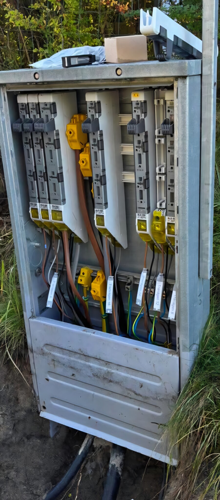

Det är helt riktigt att vi inte vet men med tanke på var markskåpet står, utformningen, storleken, mm så går det att anta att det är ett servisskåp med x antal utgående servisledningar, en till varje bostad, skulle säga max 8-10 utgående elkablar.T Thomas_Blekinge skrev:
Såhär ser ett typiskt markskåp/servisskåp ut inuti,

Man kan inte jämföra jordens stationära magnetfält med ett magnetfält som kommer från en elanläggning. Den erkända International Commission on Non-Ionizing Radiation Protection har publicerat referensnivåer för magnetfält som av många anses som rekommenderade gränsvärden. Dessa är 20 000 microTesla för stationära fält (som jordens) och 0.5 mikrotesla för 50-Hz-fält och kontinuerlig påverkan..
Vi vet inte vad som finns i detta "kabelskåp" och vilka strömmar som går där. Vi vet inte heller hur kablar skåpet är dragna och kan därför inte beräkna fältet.
Skåpets plåthölje skärmar nästan perfekt mot elektriska fält men mindre bra mot magnetiska fält. Vill man förbättra avskärmning bör man välja ett magnetiskt material med högt my-värde. Vanligt kolstål är ett sådant material. Om man placerar en riktig tjock stålplåt mellan skåpet och huset så får man en sänkning av B-fältet i huset. Man kan fråga närmaste skrothandlare om dom ha en passande bit. Minst 5 mm skulle jag välja.
Vad gäller påverkan av B-fältet på människan finns inga säkra resultat i den B-fältsstorleksordning vi pratar om. Det pratas mycket om en gammal studie där man skulle kunna se ett samband mellan B-fältsexponering och förekomsten av leukemi. Senare har en del framfört uppfattningen att det påstådda sambandet inte var signifikant. Man kunde lika gärna konstruera ett samband mellan förekomsten av leukemi och bostadens avstånd till kyrktornet.
De flesta skulle nog sova lugnt i detta sovrum. Men det är ju upp till TS att dra egna slutsatser. TS bör dock inte vaska fram oseriöst innehåll från nätet för det finns det mängder av.
Oron är kanske mer skadlig än själva B-fältet.

Tack för bilden. I min gata har elbolaget ersatt luftledningar med nedgrävda ledningar och installerat flera sådana skåp. Mig veterligen har dom inte frågat någon om lov för det.Demmpa skrev:
En fråga: på skåpets höger sida finns ne vertikal stång som förmodligen är målad svart/gul. Sådana finns här i gatan också och jag undrat länge vad stängerna är bra för.
Det är en markeringsstolpe, färgen markerar vilken typ av skåpinnehåll, lågspänning, fiber, etc.T Thomas_Blekinge skrev:
Markeringsstolpe används för att inte dikesslåtter/snöröjning/etc ska köra på skåpet om skåpet dölja av gräs/sly/snö etc, men också för att nätägaren lättare ska hitta skåpet om det är dolt.
