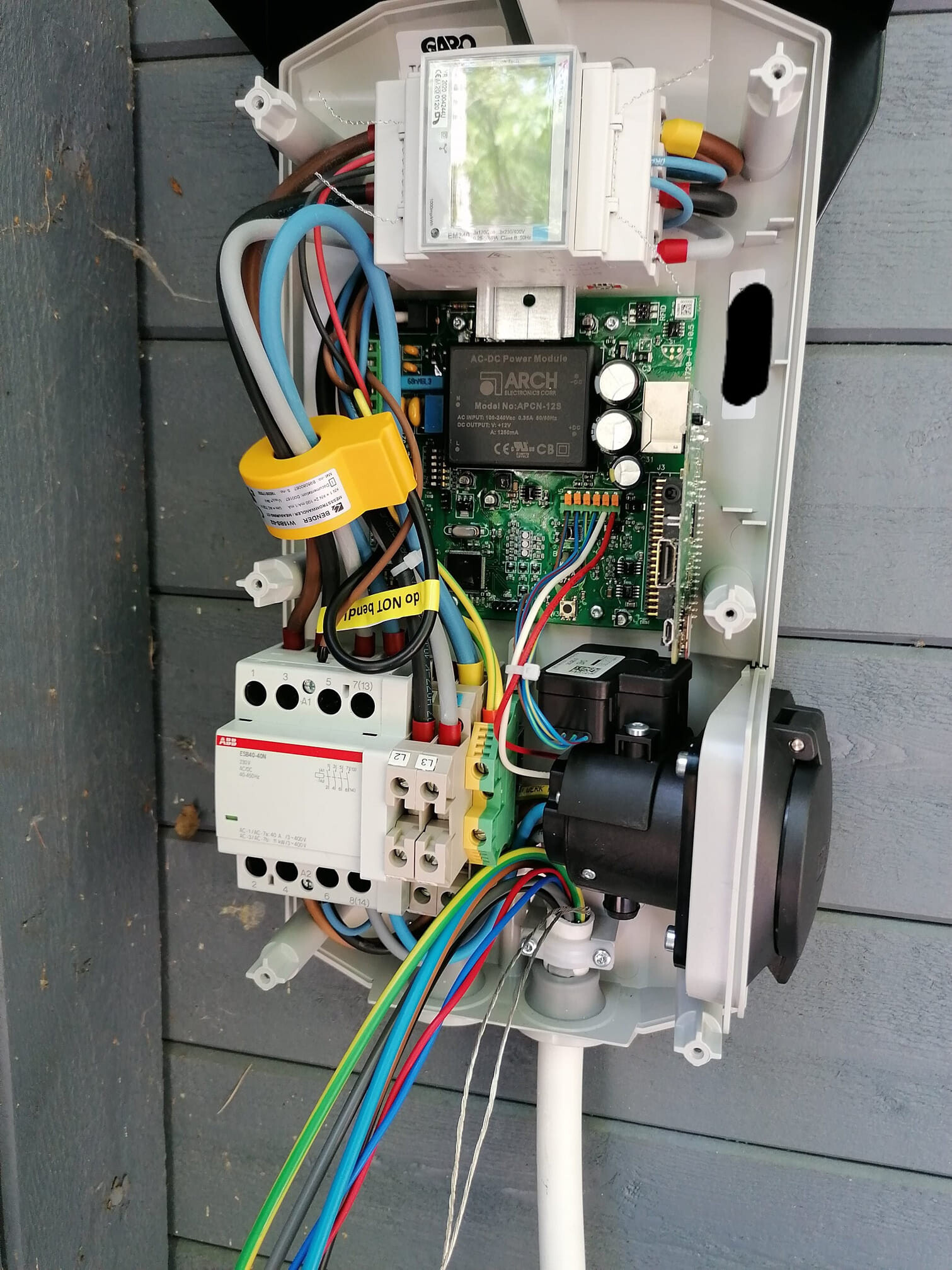

Som gammal pensionerad elektronikkonstruktör vet jag att kraftelektronik är den del som kostar och har låg MTBF. Kostnad, inte bara i inköp utan även i kylning och montering.
Här är bild på en Garo laddbox invändigt. Det är alltså lite kabel och kontaktorn nere till vänster som skiljer, samt mjukvara då. Om dom nu ens gör någon skillnad på dom i hårdvaran. Kretskortet tar inte hand om någon kraft alls. Det rör sig alltså om några hundralappar i skillnad för hårdvaran max.
Invändig bild av en Garo laddbox med kretskort, kablar och en kontaktor nere till vänster, visande detaljkomponenterna.
lars_stefan_axelsson och 1 till
Mitt fel att jag förutsatte boxarna innehöll kraftelektronik.
Väldigt intressant bild.
sjoelund och 1 till
Lätt hänt, till en början var de prissatta som det.
lars_stefan_axelsson och 2 till
