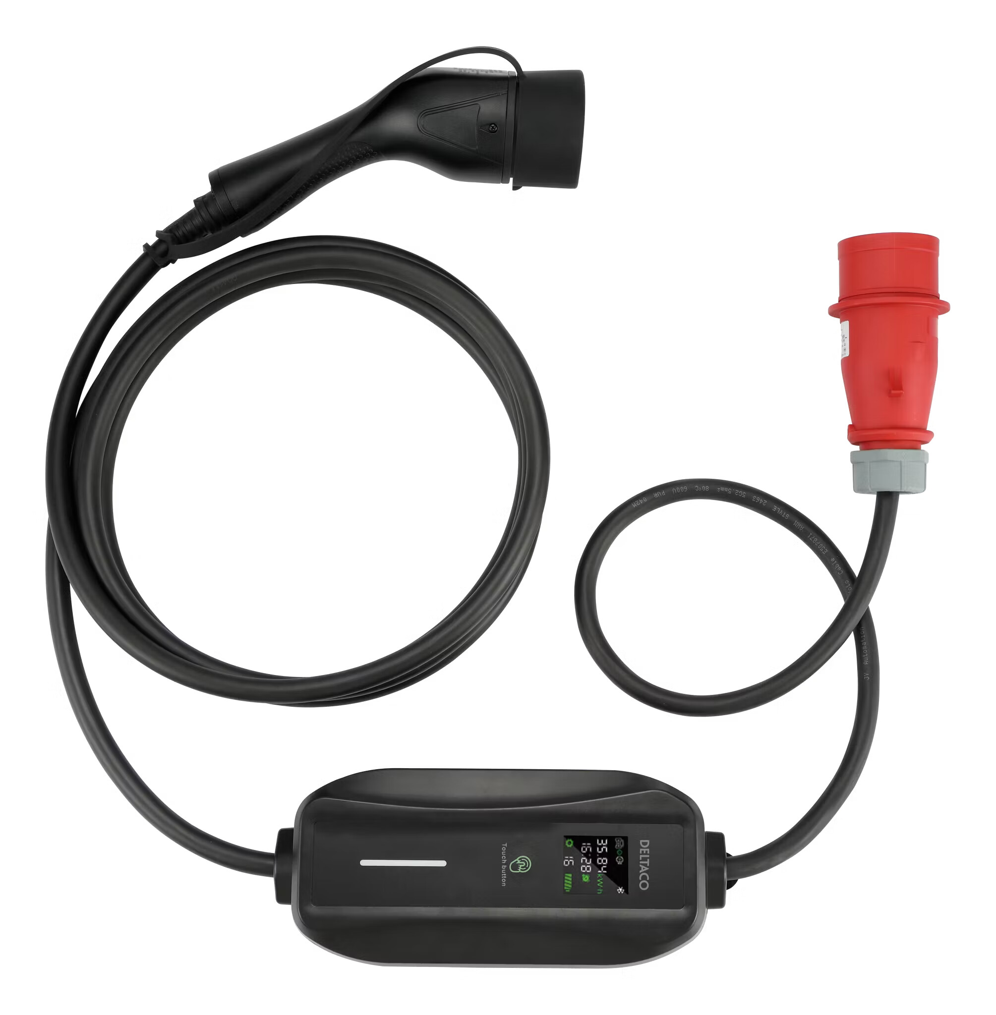

Varför skall man ha en "laddbox"? Är ju inte mer än vad namnet säger, ett uttag i en låda...
Bättre köpa en sladd som man kan ta med i bilen och koppla in i närmaste 3-fas uttag. Ja, det är ställbart vilken effekt du vill ladda på.

För att ingen ska komma och sno den där den hänger på väggen.Kvackatore skrev:
Skämt åsido: laddinfrastrukturen är så välutbyggd nu att ytterst få har någon nytta av att släpa runt på en egen box. Så ska man ändå installera något (många har inte ett trefasuttag där det skulle behövas) kan man lika gärna installera det fast.

Lite svårt att automatiskt styra de flesta av dessa "sladdar" mot inkommande säkringar mm.Kvackatore skrev:
CTEK Njord och Go-e är "portabla" och går att styra mot lastvakt. Båda är också godkända för GT avdraget om de installeras av elfirma.
