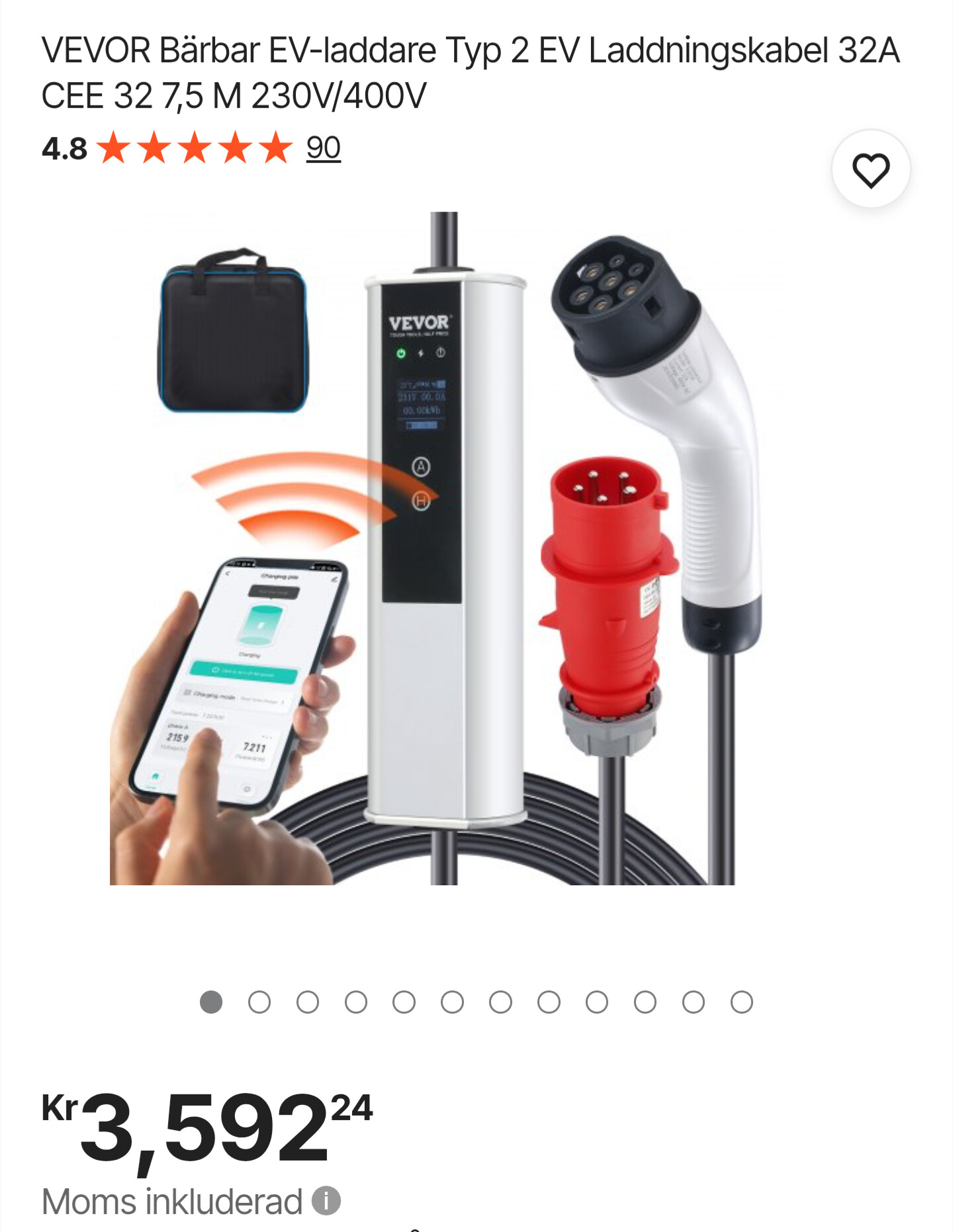

Vad spelar det för roll när det går att köpa laddare för drygt 3000kr? Missar jag något?🤔

Kan du dela en länk till en laddare för 3000 SEK?
https://eur.vevor.com/portable-ev-c...cee-32-7-5-m-230v-400v-p_010262678975?lang=sv
Är inte detta en sån? 🤔
VEVOR bärbar EV-laddare Typ 2 med 32A laddningskabel, röd och svart kontakt, mobilapp och förvaringsväska, pris 3,592 kr.
Jag kanske är feg men jag vågar inte köpa den. Recensionerna känns lite ....
