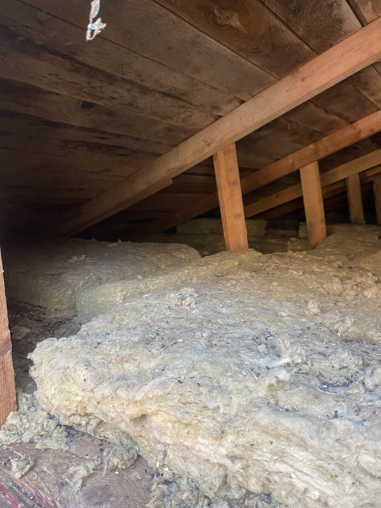

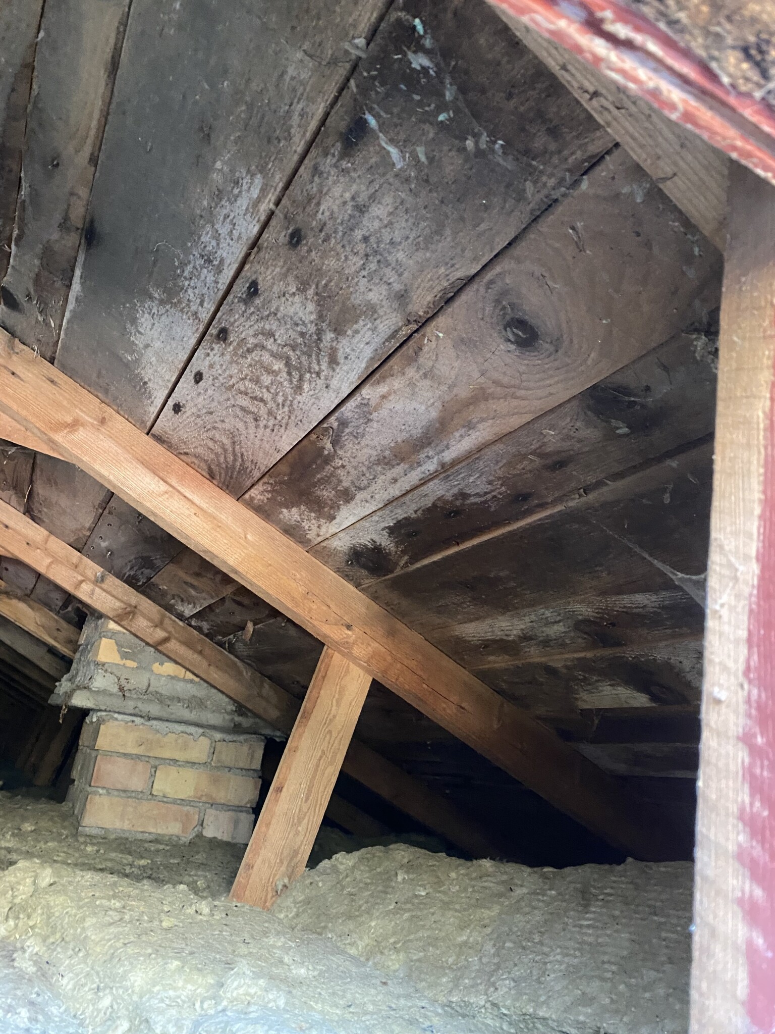

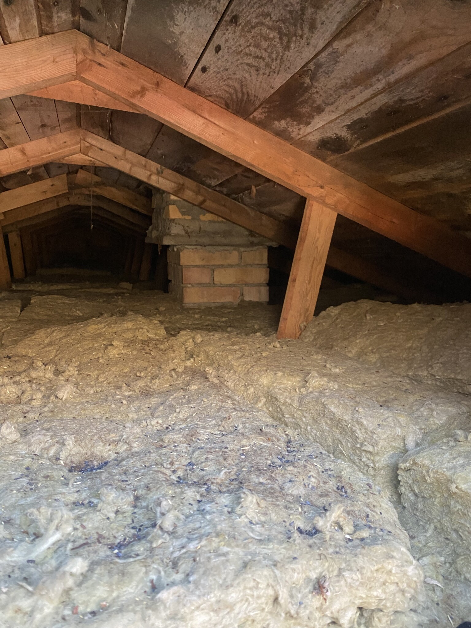

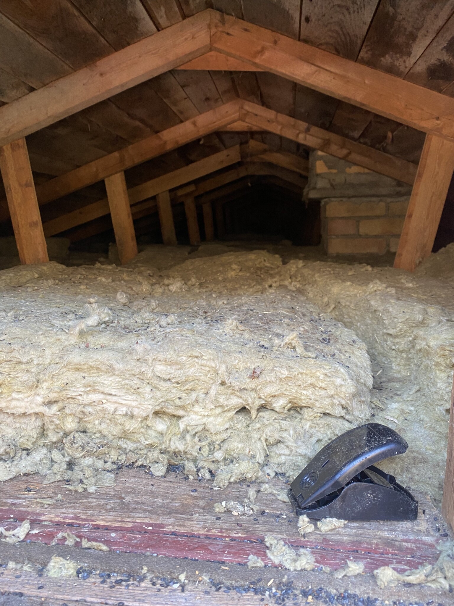

Min stuga är rätt dåligt isolerad även på vinden och skulle vilja förbättra det. Det är kryphöjd men man kan dock inte gå/krypa där. Isoleringen som ligger där är delvis äcklig/skitig av musbajs. Anticimex påpekade även att det fanns lite ”påväxt”. Jag bor året runt, har luftvärmepump och kamin. Delen av stugan där vinden finns är från 60/70-talet. Jag är ny stugägare, kan inget om detta alls..hur och vad ska jag tänka på?

Jag har själv en kallvind från 70 talet med lite problem med påväxt...har provat mindre ventilation på vinden och badrumsfläkt nu i vinter, så får vi se om det gjort ngt i vår...

Skulle säga att den där isoleringen är direkt olämplig att ha på en vind utan ångspärr/broms.
Detta då den inte är hydroskopisk , dvs kan mellanlagra fukt.
Det jag skulle göra om jag vore i din situation är
1) bort med det gammla
2) stoppa in 20cm Hunton träfiber isoleringsskivor. (mer än så kan det bli fuktproblem i isoleringen pga var daggpunkt hamnar om jag kommer ihåg rätt)
3) stoppa in en trygghetsvakten vindsavfuktare (eller bygga motsvarande själv, det har jag gjort)
Skulle inte lägga ångspärr iaf.
kanske lägga ångspärr/vindskyddspapp under isoleringen.
Är lite osäker hur jag skulle göra.
Anledningen är att om man lägger ångspärr så kommer fukten inifrån att inte kunna vandra uppåt genom taket utan då gå ut där tak & väggar möts och ingen ångspärr finns = nästan garanterat mögel på sikt.
