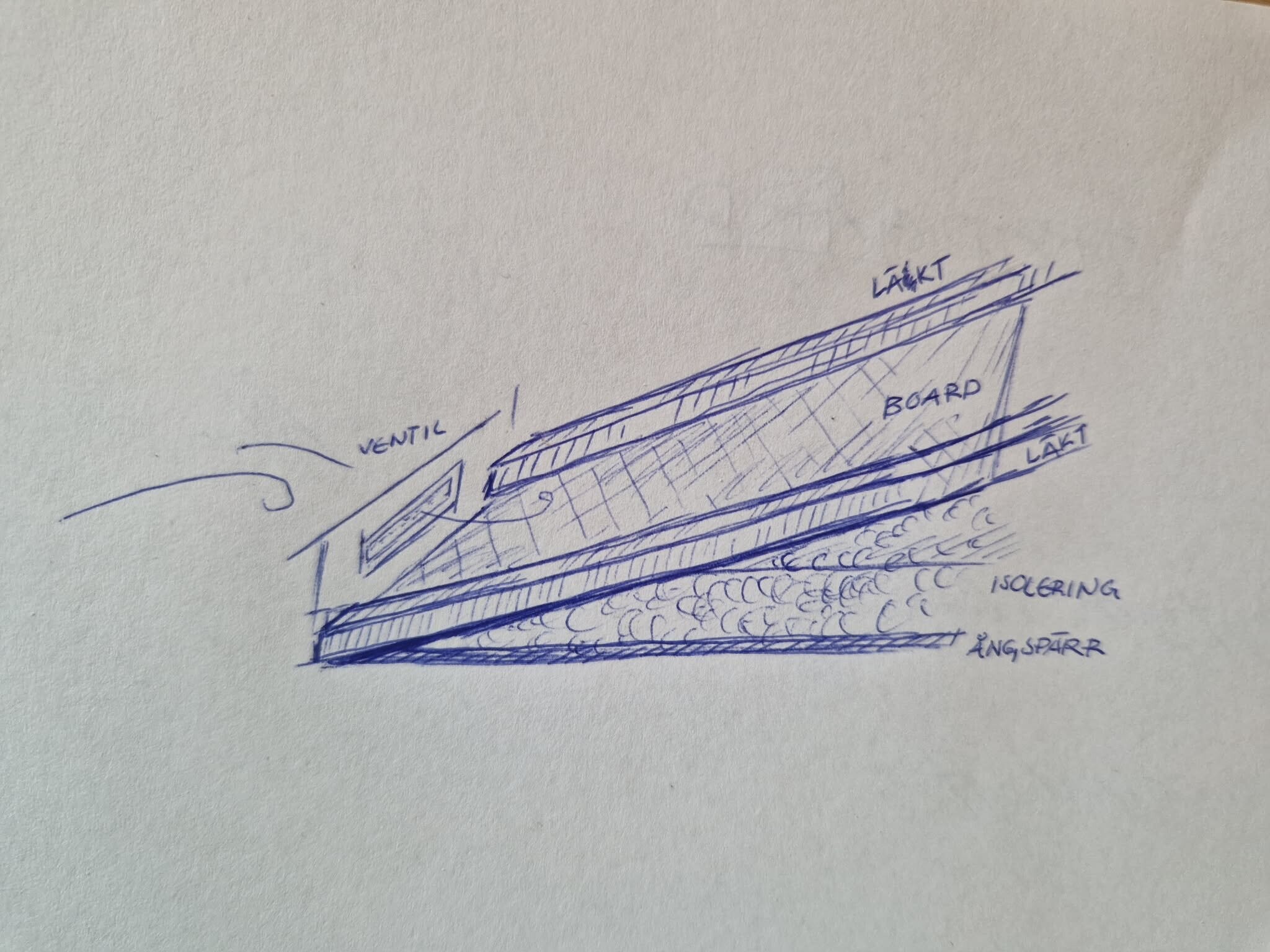

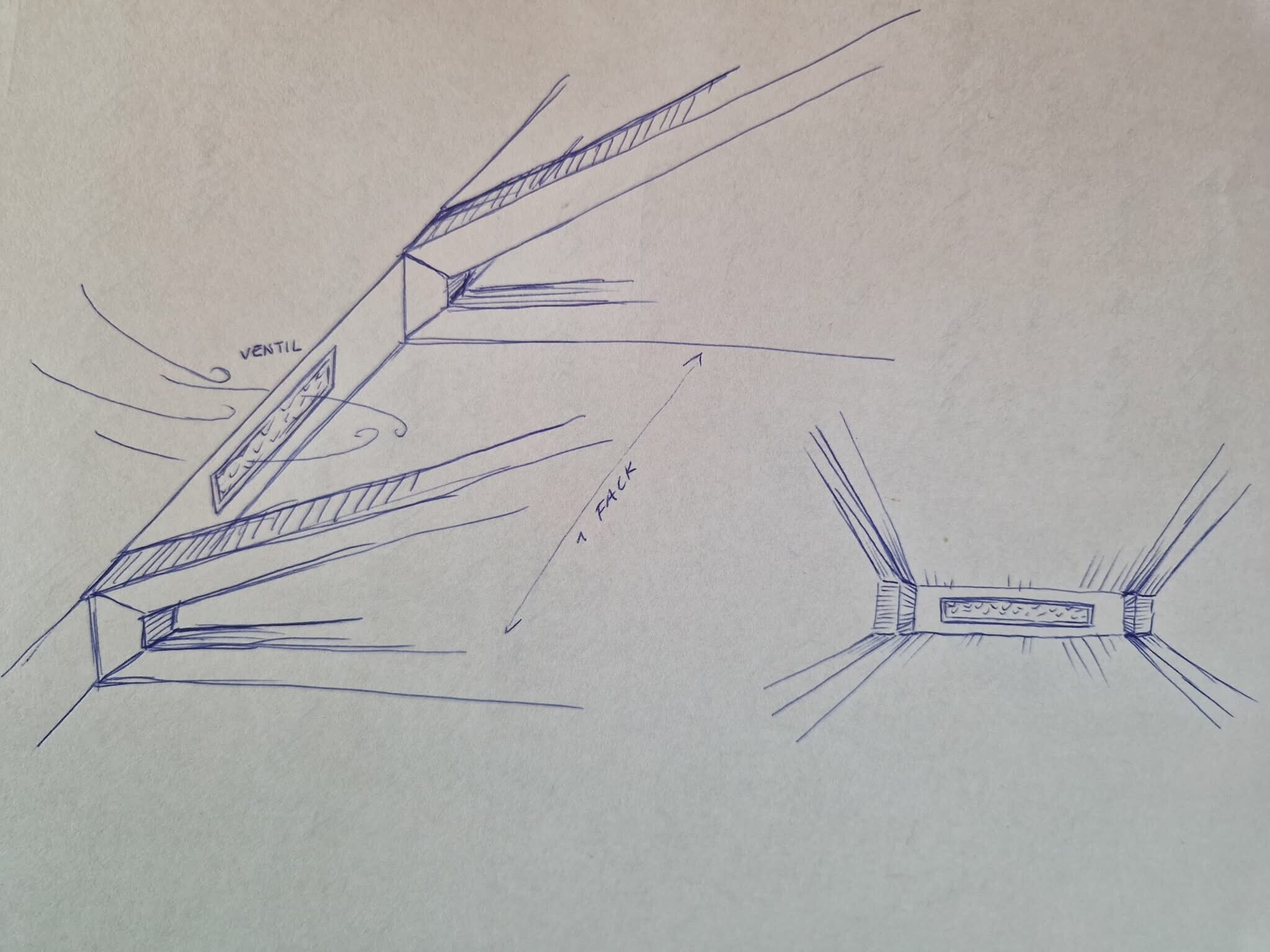

Bor i en tidigare sommarstuga från sent 60-tal som nu blivit åretrunt boende. På kallvinden finns ingen ångbroms eller ångspärr, samt har bristfällig skivbaserad isolering. Resultatet är fuktig råspont under vintern pga kondens av varmluft. Har ett gäng Aqara fuktmätare på kallvinden så kan utvärdera fukthalten, har inte varit bra senaste vintern och har därmed bra möjligheter att utvärdera framtida fukthalt.
Ångbroms och cellulosabaserad lösull ska installeras innan vintern kommer igen.
I dagsläget sitter fyra utspridda friskluftsgaller/ventiler vad takfoten centrerade mellan takstolar (se skisser) samt ventilgaller på varje gavel.
Alternativ 1: Montera läkt+board enbart i de facken som har ventiler och tejpa skarvar noggrant. Boarden går upp en bit över den slutgiltiga isoleringshöjden så att luften från ventilerna kan vandra ostört.
Alternativ 2: Montera läkt+board i samtliga fack. Ser dock ingen poäng med att montera läkt+board mellan de takfack som inte har en ventil...
Alternativ 3: Skippa befintliga ventiler helt, tejpa dem från kallvindens insida och montera mögelstoppers istället.
Vi lutar åt Alternativ 1 men tar gärna input!

Skall du montera ångspärr mellan undervåning och vind så borde fukt tillskottet minska uppåt till vind.
Fukten utifrån borde minskas med att minska ventilationen på vind. Detta innebär att tempen stiger några eller flera grader vilket gör att den relativa fuktigheten minskar drastiskt.
Av denna anledning borde inte man heller isolera för mycket, har hört att 15-20 cm fullt tillräckligt och då med en fukt absorberande förmåga.
Är det problem och få till ångspärr så bör man se över frånluft ventilation i övrigt men är bra ändå.
