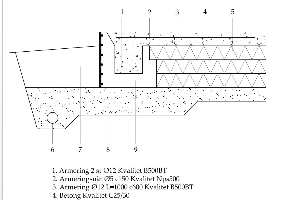

Isolerad platta till garage. Kantelement på sniskan. Hur mkt e ok?

Angående byglar så är nog jag av åsikten att det behövs inte om du har stabilt under. Det finns ytterligare två saker som också talar för att du inte behöver byglar:
1. Det är en liten byggnad, dvs inga långa avstånd. Då blir det inga stora påkänningar om det inte sätter sig väldigt mycket under grunden.
2. Det är en träkåk, dvs om det mot förmodan skulle röra en sig liten bit nån gång så är det inget som tar nån större skada av det.
Men som Mikael säger, överkantsarmering vore inte fel. Två st i samma dimension som underkantsarmeringen.

Om ni med överkantsarmering menar en längsgående 12:a runt hela plattan tycker jag att det verkar helt onödigt om du inte har sättningsbenägen mark.
Däremot borde du lägga kantavstyvningsjärn runt plattan, 12 mm enmetersjärn på cc 600, vinkelrätt mot kantbalken. Detta för att förhindra att balken vrider sig loss från plattan vid last.
Jag kanske har fel? Men så har vi gjort och så ser det ut på min ritning...
Edit: Skärmdump från min k-ritning.

Angående kantavstyvningsjärn (som i sig inte alls är nån dålig ide):
En variant är ju att lägga längskluvet nät (dvs 5 x 1,2 m) ovanpå befintliga nätet längs långsidorna, dvs längs dom väggarna där takstolarna ligger. Det ger ju ungefär samma resultat som både kantavstyvningsjärn och längsgående överkantsarmering, fast något klenare.
Det bidrar ju till att bära snölasten den dagen det kommer mycket snö (det belastar ju i stort sett enbart dom väggar som takstolarna vilar på).
Å andra sidan är det ett litet hus, det blir inte så mycket snö på det taket. Det känns kanske lite överdrivet.
Var i landet är det här? Hur mycket snö får ni, eller vilken snözon har ni?
Man kan i alla fall säga att kantavstyvningsjärn är MYCKET lättare att lägga dit än att börja trassla ner riktiga byglar i balkarna.
Tycker jag låter som en bra idé.hannaz skrev:
Och snözon 1 innebär ju faktiskt ganska liten belastning vad gäller snö. Jag tycker dock att du borde göra nånting i alla fall vad gäller överkant/kantavstyvning men det kanske inte behöver vara "fullt artilleri" så att säga.
