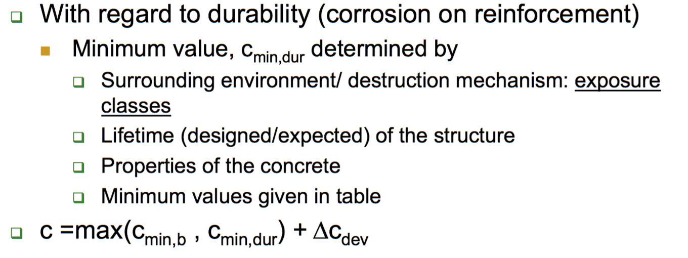

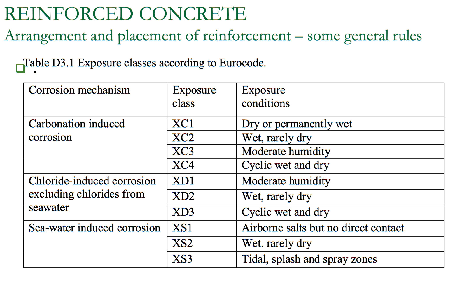

Kör sista inlägget här nu, det skall vara betongtäckning, ja. Hänvisar till följande information från Eurocodes
Så om en garageplatta är klass XC1 och man vill ha en beräknad livslängd på 50 år då skall betongtäckningen vara 10 mm, vill man ha en livslängd på 100 år så skall den vara på 15/10 mm (beroende på vct).
Så ändra armeringen om det känns bättre, eller använd sunt förnuft.
Over and out!
