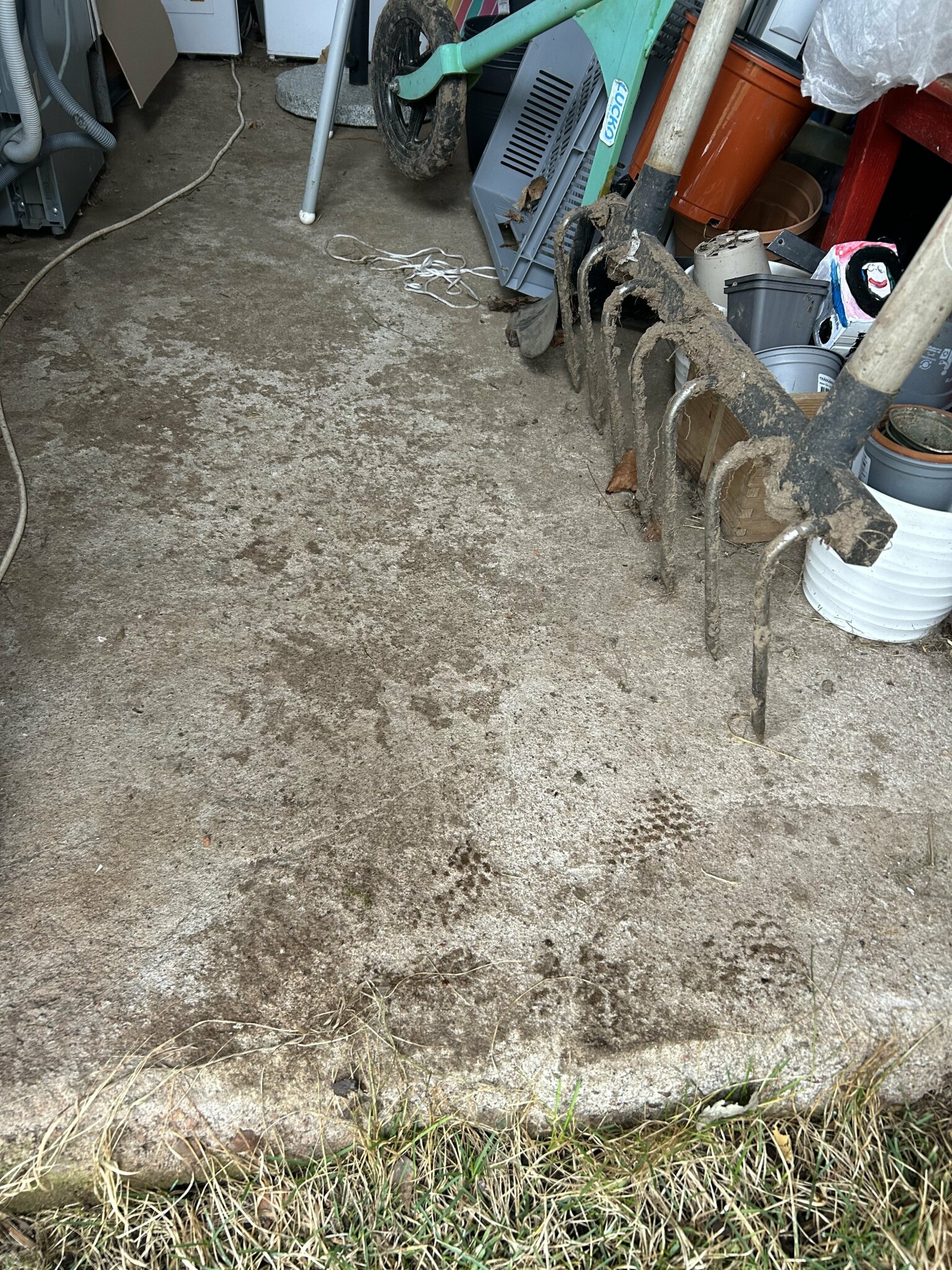

Vi skall bygga om vårt gamla oisolerade uthus som varit en gammal snickarbod och tvättstuga av gammalt slag med eldning av varmvatten i tunna till ett gästhus med två rum. En delen har uppreglat golv och andra delen har en gjuten oisolerad platta. Vad har ni för tips för att få till ett golv ovanpå den oisolerade plattan? Vi bygger induktionsöppet med linisolering/träfiberisolering och har inte tänkt slita ut betonggolvet.

Om det inte är stor yta så had jag lagt en platonmatta och sen tex XPS, och sedan ett flytande golv ovanpå det.
Vid större yta, eller om man inte vill ha helt flytande golv så bör man kunna regla ovanpå platonmattan, isolera emellan och sen skryva spån och lägga golv. Det finns ju dock en risk att reglarna blir angripna över tid, även med en platonmatta. Men har ni inga problem med fukt idag trots den oisolerade plattan så torde det klara sig rätt många år iaf.
Inget av sätten är "100% korrekt", utan då är det nog nivellgolv eller att riva plattan, men för en gäststuga är frågan hur mycket jobb/stor kostnad man vill ha.
