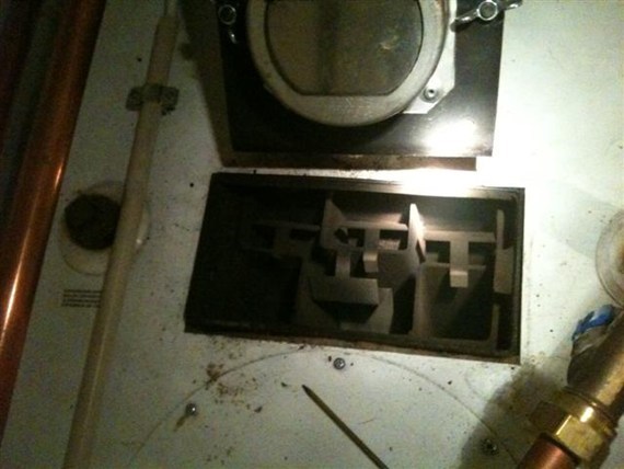

Bild på rökkanaler, 2 av 6 saknar turbulatorer:

Om lågorna syns eller inte är helt irrelevant. När du fått rätt effekt så justerar du noggrannt in fläkten efter röken och sedan rör du aldrig fläktinställningen mer. Justeringar för olika pelletssorter gör du senare men bara mha. matningen.
Först av allt måste du tillverka två turbulatorer till. Fungerar bra på många pannor med veckade plåtremsor av 0,5-0,75 mm plåt. Spiralvridna plåtremsor har också använts.
Med två turbulatorer borta får du stor pelletsförbrukning helt i onödan.
Har du ett titthål i pannluckan utan glas så se till att täta ordentligt så du inte får in luft.
