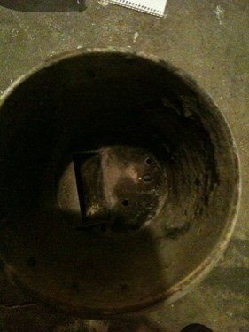

Stossen på bilden på pannan är mindre än pelletsbrännarens ytterrör. Det satt också en huv inne i eldstaden men den hamnar bara 20-30mm ovanför brännarröret så den tror jag att jag måste ta bort eller gör den nytta?
Jag ska kolla på brännaren om det är gjutet innerör. Jag tror att det är det. Vad är det som är skit? Går sönder/spricker?

Om du kollar rakt in i brännaren, genom röret, så tror jag du kan se vad jag menar. Och om elementet inte sitter centrerat så ser du det. Tänk dig "O" och "o", placera lilla 'o' i stora 'O' och med centrerat element som kommer du antagligen inte se kanterna av lilla 'o'.
Det skall också vara 'rimligt' det är skillnad om halva elementet sitter utanför och ifall det är förskjuten 1 millimeter.

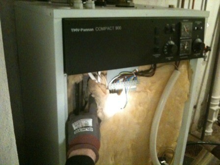

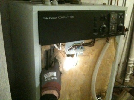

Kan jag använda org oljebrännartermostat eller måste jag använda pelletsbrännarens givare? Oljebrännartermostaten är 3-trådig och ger 230 när tempen når inställd temperatur. Antar att jag isf måste koppla den över ett slutande "normally open" relä?
Så här står det i manualen: "Den medlevererade givaren för panntemperatur skall placeras i ett dykrör eller högt upp på pannkroppen innanför isoleringen. Finns inget annat sätt kan givaren limmas fast direkt mot tryckkärlsplåten med ett tvåkomponents epoxilim. Observera att givaren måste ligga an direkt mot pannkroppen för att temperaturregleringen skall bli exakt och stabil."
Om jag måste använda pelletsbrännarens givare, kan jag limma givaren här?
Ok, jag är osäker på inkopplingen så jag limmar nog dit den från pelletsbrännaren på väggen innanför isoleringen. Ska se till att hålla koll på tempen vid första eldningen bara

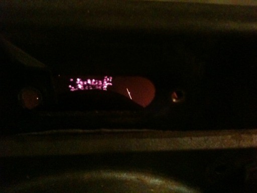

Jag såg att jag har en skutlucka i toppen av plåten. Kan man se lågan här? Jag har tagit kort i slutet av en första cykeln. De första gångerna så misslyckades tändningen men jag rätade upp matningsslangen och gjorde rent flamvakten. Då startade den.

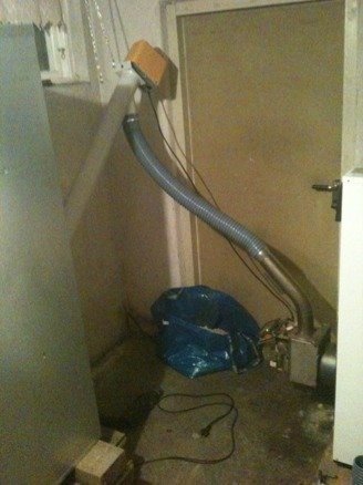

Matningsslangen bör rätas upp ändå mer,annars är det lätt att det bygger på med pelletsmjölfulingbusen skrev:Nu har jag kört igång den iaf. Den stänger av vid 80grader, är det lagom? Är det bara vrida på temp potten för att öka?
som gör att det stoppar i slangen
Du kan inte ha någon självstängande lucka för att titta på elden. Så fort du öppnar den förändrar du draget och förbränningen.
