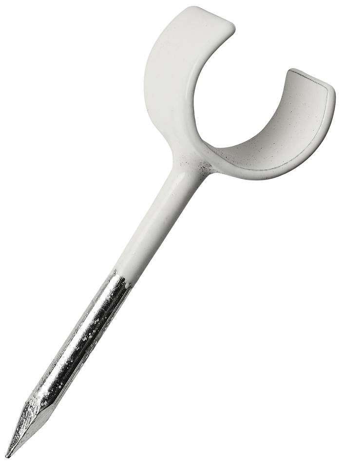

Spikklammer : 29,90 kr
6-9 mm kanske?
http://www.biltema.se/sv/Bygg/El/Kabelclips--isolering/Spikklammer-2000021177/
6-9 mm kanske?
