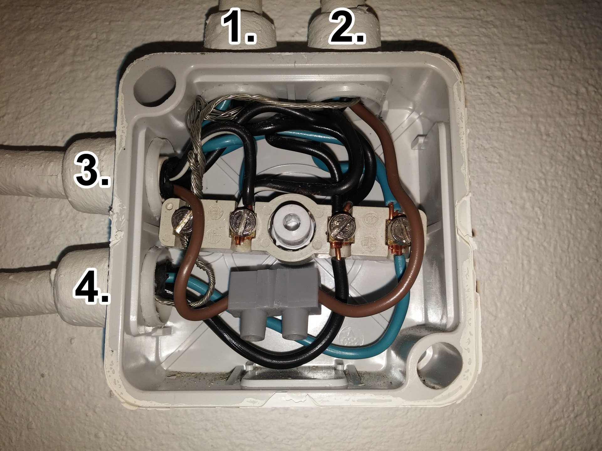

Om man tittar på denna bilden
1. Går till den lampa som jag vill byta och byta position på
2. Går vidare till andra väggen där den går in i en dosa(syns på en av bilderna). Från denna dosa går det 2 kablar, en går vidare in till toaletten(bakom den bruna dörren) och den andra går ner till strömbrytaren och vägguttaget. Strömbrytaren sköter båda lamporna i taket.
3. Denna går till en dosa längre bort. En kabel går till lampan i taket som händer där borta(denna ska även bytas senare), den andra kabeln går ner till en lika dan strömbrytare och vägguttag.
4. Denna kommer från proppskåpet.
Ni kan se större bilder här : http://imgur.com/a/w75SG

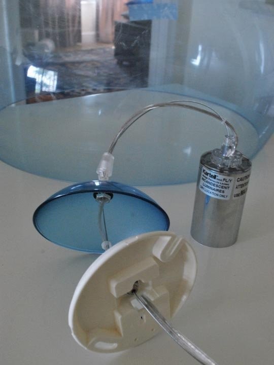

Anledningen till att jag siktar på att dra om kabeln är för att lampkulan som sitter där idag passar inte in med bordets placering. Lampan behöver flyttas par meter bort. Att sätta ytterligare en kopplingsdosa eller skarv mitt på taket vill jag undvika då jag försöker få källaren till att kännas mindre källare. Jag har haft elektriker där för att beräkna vad det kostar att fälla in alla kablar, doser, uttag o.s.v men vi är inte riktigt där än. Däremot behöver jag få upp lampan ganska snart och då är min tanke att dra ny kabel dit där den ska vara, problemet som jag ser är dock att kabeln är väldigt tjock och lampan har redan en färdig fot som tar tar in en mindre kabel. Jag vill undvika att göra ingrepp i lampkåpan då det kan hända att vi längre fram får elektriker som sätter en riktig och mer diskret uttag(i samband med byte av tak).

Aha. Med de givna kablarna och kunskapen om att det finns uttag i båda ändar av anläggningen så är det en sparkoppling. Då återstår frågan om den bryter på nollan eller fasen.
TS, mät mellan skruven där biledarna går in (de oisolerade trådarna) och skruvarna för svart resp blå. I det ena fallet ska det bli 0V och i det andra 230V. Den skruven som är andra från vänster är nog tändtrådarna, de behöver inte mätas mot.
Man kan ju börja undra lite udda färger, udda kopplingsdosa, mångtrådig biledare?. Jag har aldrig sett den typen av kopplingsdosor som inte har plintar med 5 kopplingsplintar. Kanske det skulle behövas en lite större översyn.
Inget speciellt konstigt med det, man har kört lite övertid på att använda biledare som jord ganska vanligt på sina ställen i början av 70-talet en åldersfråga på montören kanske, samma numera också i liknande "så har jag alltid gjort" frågor.
Så kablarna är EKLK 4x1.5-U alternativt EKKL 4x1.5-U där U betecknar utan isolerad skyddsledare dvs det vi nu ser genom G eller X i beteckningarna, dåtida med G/G ledare hade betecknats -S.
Även dosan är tidstypisk en Spelsberg ELS med tillägget Imperator i namnet, det är original plint för dessa så inget konstigt där heller. Senare typer med fempolig insats har inte skruvarna så bara runtom, de är försänkta i en isolerande hylsdel av isolermaterialet.

Har nu mätt och den ger 0 mellan billedaren och den svarta medan den mellan billedaren och den blåa ger 225.
Hur ska jag nu gå till väga för att lösa detta på bästa vis?
A. Ska jag sätta en kontakt direkt i anslutning till dosan och sen dra en vanlig lampkabel resten av biten?
B. Ska jag dra om hela kabeln med den kabel jag köpt och då dra denna till ett uttag mitt på taket som sedan får en lampkontakt som går vidare till lampan?
C. Ska jag dra om hela kabeln ända fram till lampan vilket innebär en 90 graders kurva? Hur får men en sådan tjock sladd att gå in i en lampa?
