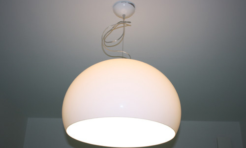

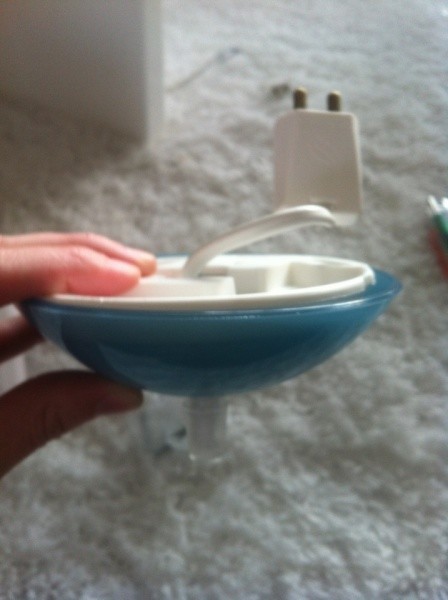

Tanken är att byta sladden från dosan och ut till lampan som ska hänga över bordet. Sakerna jag köpte för detta är enligt följande :
Kabeln är 3 ledad och riktigt styv, egentligen hade jag velat ha en vanlig lampsladd men vet inte om man vågar sätta mindre kabel än vad som redan är dragen. Vill ju inte att motståndet ska bli för högt så att det börjar brinna. Den kabeln som är köpt nu är iallafall riktigt styg så det blir troligen inte jätte kul att koppla in i den Kartell FLY som ser ut såhär :
Om det är rätt saker jag har så är min tanke följande :
1. Bryta strömmen i hela huset(om jag inte hittar rätt prop)
2. Montera dit ny sladd i dosan
3. Dra sladden längs taket som som föregående gick
4. Hänga upp och koppla in lampan, troligen kommer jag få ta någon böj på sladden vilket inte lär bli lätt men det bör gå.
Vad säger ni?

Du valde rätt sladd, sådan där mjuk som du annars är sugen på är inte till för fast installation, utan är anslutningssladd till själva bruksföremålet, och ske ej (som regel) klamras.
Man kan göra skarvsladdar också av den kabeln, sladdar som kan ligga och drälla på golvet eller hänga lite fult i bågar efter väggar.
Men du vill väl göra det hela snyggt och ordentligt, när du ändå håller på nu?
Däremot saknar du ett lamputtag för taket, typ:
eller
el likn.
Sen måste du reda ut vad som är skyddsjord i den där dosan.
Eller först om det öht är skyddsjord i det rum du installerar i, för det måste bli samma i taket du nu grejar i.
edit:
Det verkar vara biledaren som är PE, och det är inte godkänt med dagens kablar, men kan vara rätt i den befintliga installationen trots allt.
Men du bör kontrollera att den verkligen är ansluten till jord.
Och sen är det frågan om det inte är svart som är nolla där. måste också kollas upp.

Det är nästan garanterat en trappkoppling, de bruna och svart-vita är skarvade i dosan, bör alltså vara mellantråd och tändtråd.
Ut till lampan funkar en treledare 3g1,5 utmärkt. Brun som tändtråd och blå som nolla, och så PE. Skärmen jordas i dosan.
Så kabeln är rätt, men jag tycker det saknas ett lamputtag att skruva upp i taket.
