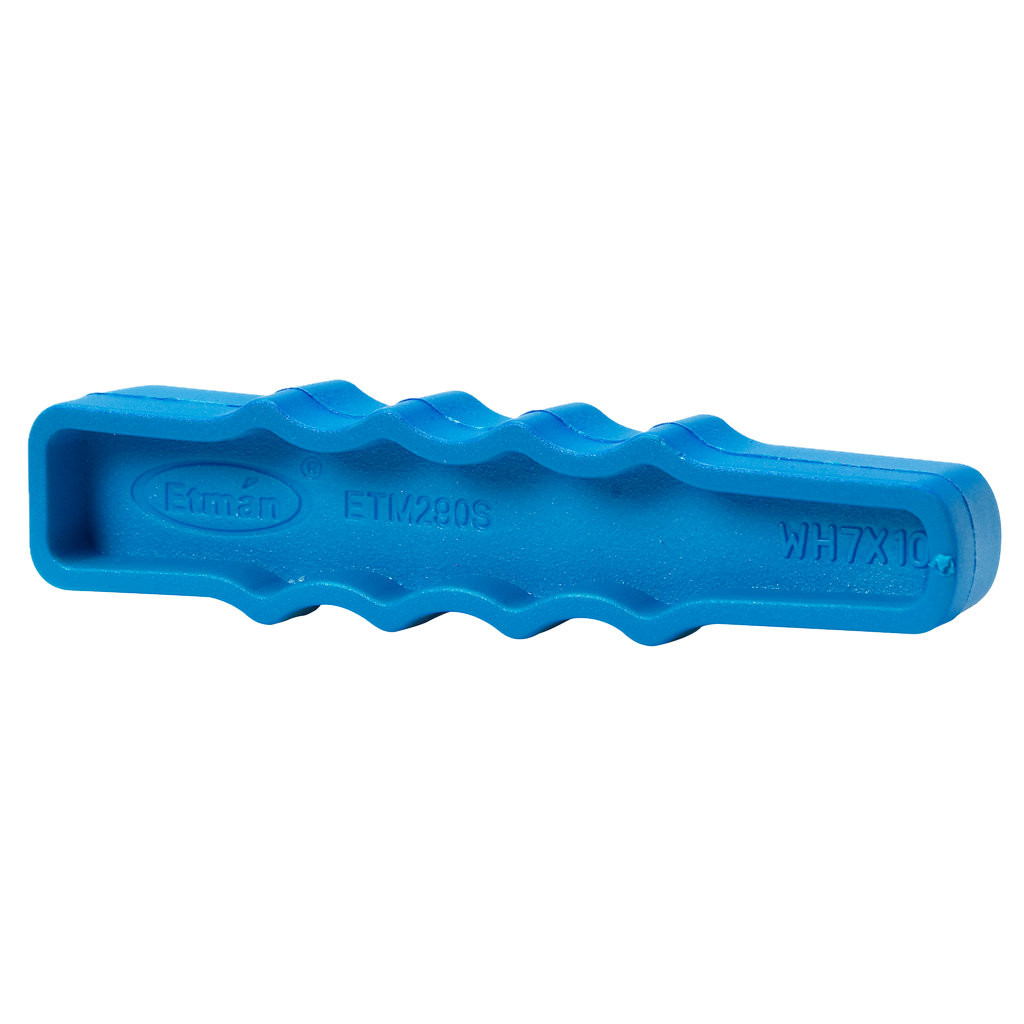

Vad jag förstår så är det ett verktyg som detta som jag behöver köpa :
Efter som jag köper det på Jula så kan jag även passa på att köpa andra saker där om det behövs? Ex de klamrarna jag har är kanske inte den perfekta storleken? De passade men krävde en del kraft för att få på dem?
Bra men instruktionen, MEN varför skulle jag behöva spikpluggar? Det ser inte ut som tidigare spik sitter i någon hållare och även om de gör det så borde jag isåfall kunna använda samma hål?
