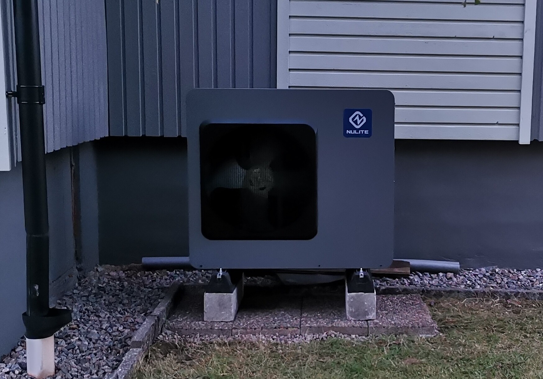

Installera monoblock värmepump själv
Nu är värmepumpen på plats, verkar funka. Fick tempen upp till hela 83c (hade 3 vägsventilen felinställd, så att den värmde bufferttanken istället för vvb).
Mjukvaran på displayen är dålig får man erkänna. Något oklar och få inställningar på timers. Hittade ingen temperaturkurva(temp/tid på dagen), ingen data på nuvarande effekt och förbrukning. Rätt många inställningar i ingenjörsmenyn, men är något svåra att förstå sig på, måste nog prata med säljarna.
Vissa delar av vattenrören vid värmeväxlaren saknade isolering (muttrarna) så att det fick jag isolera själv för att inte slösa energin. Märkte också att det fanns vissa "genvägar" för luften att ta sig vid sidan om kondensorn, så att dessa hål fick jag täppa igen med skumgummi och alutejp. Fick väl lägga typ en havldag på all "trimm för kalla klimat".
Kopplade också bort den interna expansionstanken.
Den har också wifi, kan justera temperaturen från mobilen.

HejR Ratatoskr skrev:
Vid ca. -10 -15 och kallare så fick den jobba på full kraft hela tiden vad jag minns. Trots att jag hade ca. 55c som inställd värde så klarade den få returtempen upp till ca. 40-45c vid -15.(ställde in patronen att gå igång vid -20)
När det blev riktigt kallt ute så hade jag inte mer än ca. 17c i hemmet, men det hade jag med pellets med. Dåliga fönster... Fast givetvis så kan man få 70c i elementen med pellets när man verkligen vill. Jag har pelletsen kvar och kan egenligennköra dom parallellt.
Jag bytte också plastgaller till andra av metall, det tog bort fladdrande oljud från fläkten.
I det stora hela är det bättre än pellets i alla fall tycker jag. Tidigare hade jag ca 18-19c inomhus på vintern, denna vinter ca 21c.
En grej som stör mig lite är att den har väldigt stort flöde, låter från elementen och ger felkod på lågt flöde och stannar om man stänger av flera av elementen. Det kunde man motverka genom att låta den värma buffertanken istället, men det ville jag inte för det ger shunt effekt och sänker verkningsgraden.

Bygla bort flödesvakten, varför ha flödesvakt på varma sidan, den stannar på hp om flödet blir dåligt. Typiskt kinamaskiner!K Kbygg skrev:Hej
