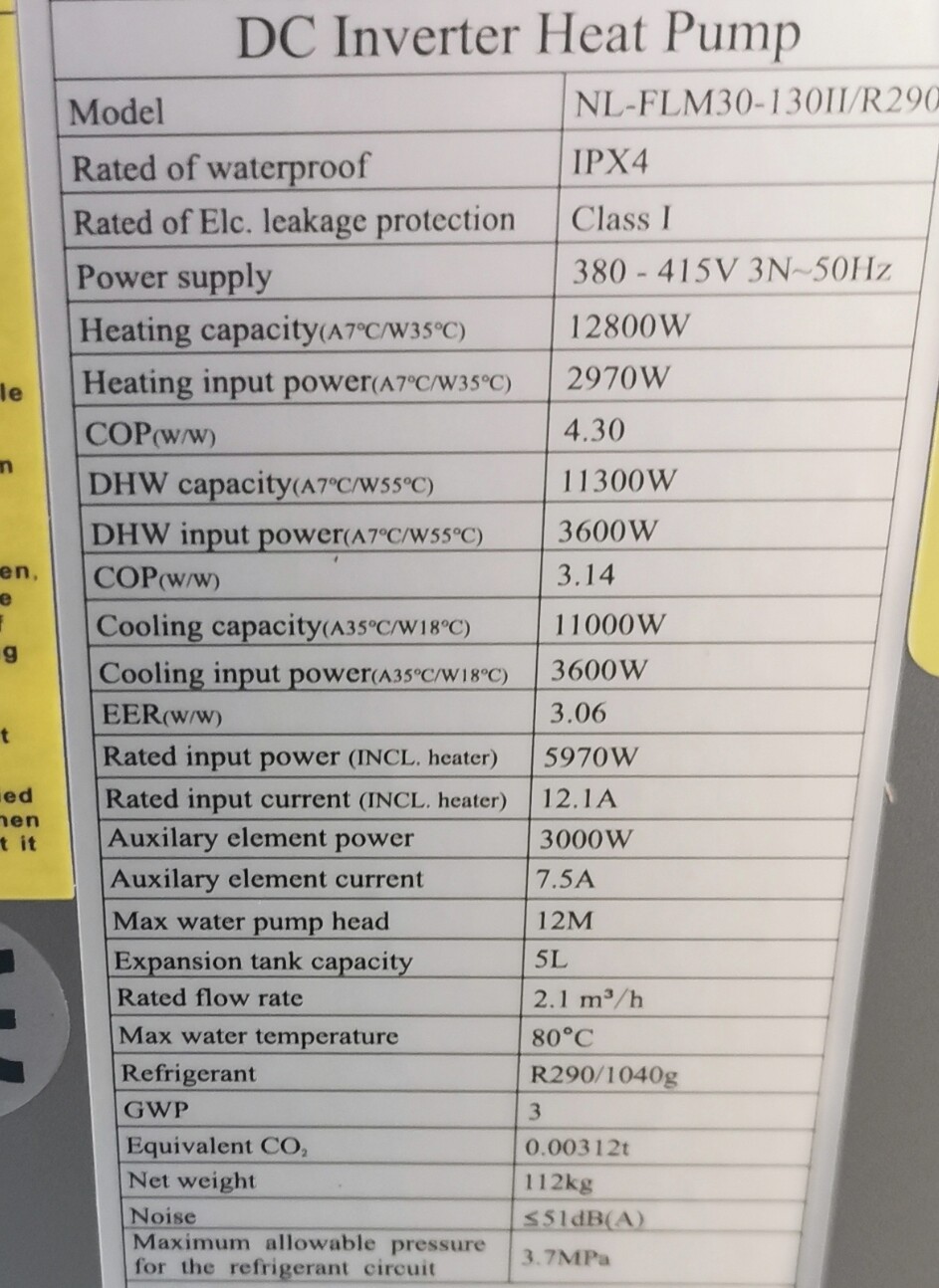

Installera monoblock värmepump själv
Intressant! Nu får du berätta mer om allt. Vad har gått bra vad har strulat och sånna saker. Vad är det förgrejer med och vad saknas.
Du får nästan göra en ny tråd där vi får följa det hela från att du valt ut den du valt till att installationen är klar. Sen om ett år få en reflektion om hur det gått!!

Kinesiska luft/vatten VP med R290 som inte är anpassade för nordiskt klimat kommer att skapa problem. Det är oerhörda bekymmer med oljesmörjningen/återföringen till kompressorn vid låg temperatur. Danfoss håller på och utvecklar en inverterteknik med styrning som ska kunna lösa detta men tyvärr så har man byggt produkterna som man tidigare byggde HFC maskiner och det har visat sig leda till en del problem. Ingen garanti, inga reservdelar och små möjligheter att laga. Om pumpen hade kostat 10-12tkr så hade det kunnat vara värt att chansa..
Jag har hunnit se 6-7 stycken de senaste två åren som fått problem med avfrostning, läckor på hetgasledning och havererade kompressorer pga dålig smörjning och någon med trasig eev som fastnat.
Produkten är för dyr för att chansa på. Ska man nu mot förmodan köpa en no name produkt så bör den ha en generalagent i EU som ansvarar för reservdelshållning och viss garanti.
Den tråkiga sanningen är att felfrekvensen på denna typ av produkt är rejält hög. I samtliga fall där avfrostningarna tros vara anledningen så har installatören valt att köra för klena rör så var oerhört noga med dimensioneringen för det kommer bli brist på effekt vid avfrostningen och den hinner inte klart om du har för dåligt flöde med för låg temp. Undvik alupex med sina skarpa böjar, direkt olämpligt då det skapar sämre flöde.
En till aspekt att kontrollera, hur har tillverkaren säkerställt att inte köldmediet vid ev läckage i värmeväxlaren inte letar sig in i radiatorkretsen. Vad har dem angett ang placering av säkerhetsventil för radiatorerna? Om den är placerad inomhus riskerar du att få in över 1kg propan i huset och det kommer att läcka ut via säkerhetsventilen om den är placerad inne.
En sådan pump har jag varit på med sönderfysning i växlaren pga strömavbrott. Säkerhetsventilen satt inomhus sen gammalt och det flödade ut propan den vägen. Lyckligtvis inga tändkällor nära i det fallet men asiatiska pumpar som inte är avsedda för Europa följer inte alltid de standarder som krävs här för säker installation.
Nu var det säkerligen inte en exakt likadan pump som du har köpt. Följ noga installationsanvisninganra med minsta mått till fasad. Närmaste fönster eller dörr osv samt se över just säkerhetsventilen är väldigt viktigt.
