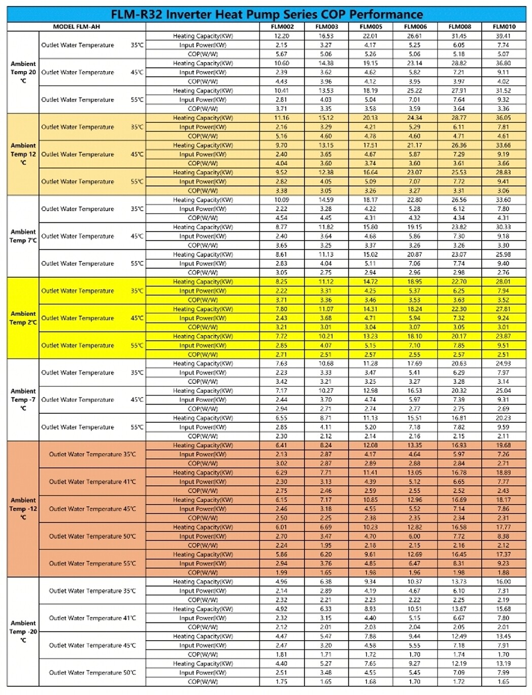

Finns det någon uppgift hur mycket energiproduktionen är vid tex -15 ˚C och kallare?
L lat skrev:
Själv tänker jag installera en pump ifrån Lunnateknik.
Billig, de få referenser som finns är positiva och det finns gamla referenser. De känns väldigt seriösa och levererar utan förskott & annat tjafs.
Hur mycket ger den vid -15, -20 och -25˚C ?
Detta är från en av deras 12kw r32 pumpar. Vet inte om man ska lita på det, men det är vad dom anger.

Bjober
Följ länken i inlägget.
