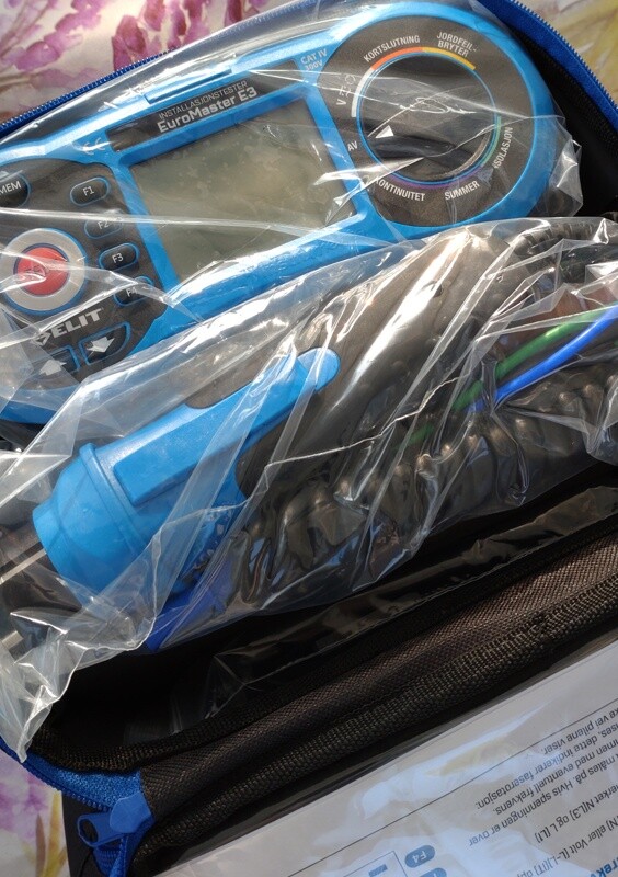

Ja det är den jag köpte - därifrån.
Ärligt talat har jag knappt hunnit kika på den.
Jag har tagit hem instruktionsboken och programvaran, och bara lite snabbt provat hur programvaran verkar.
Jag gillar hur man med Eurotstern kan göra ett helt testprogram snabbt och enkelt på datorn och sen ladda ner i instrumentet och åka iväg och testa.
Här kan man göra samma, men jag hittar inget sätt att ladda ner det i instrumentet, utan börjar misstänka att man ska skriva ut det på papper, och sen vet man vilken minnesposition (A1, A2 ,.. etc) som hör till vilken test, och slutligen så sammanförs dessa två (dvs testprogrammet och resultaten) i en resultat-fil.
Är det så så känns det lite knöligt och dumt att man måste gå omvägen via papper och vad händer om att man testar fel vid någon testpunkt... (A1, A2 osv)
Detta var i så fall negativt, jag hade hoppats på Eurotester'ns funktionalitet.
I övrigt känns den robust och med bra och gott om funktioner.
Kalibreringscertifikat följer med, det har nog inte alla instrument.
