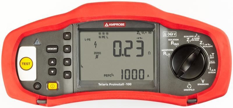

Är sjukt sugen på en Elma Macrotest G3 Multi-installationstestare, nån som har provat den.
Hobbyelektriker
· Värmland, Molkom
· 26 988 inlägg
På papperet ser den ju bra ut. Amprobe har gjort instrument länge. Saknar jordtagsmätning, men det vore att begära för mycket till det priset.
Hobbyelektriker
· Värmland, Molkom
· 26 988 inlägg
Om du tycker den ser rolig ut så ska du ju naturligtvis ha en sådan i julklapp! Skulle rekommendera att du endast leker med den stickproppsförsedda mätsladden och lägger dom andra åt sidan.
