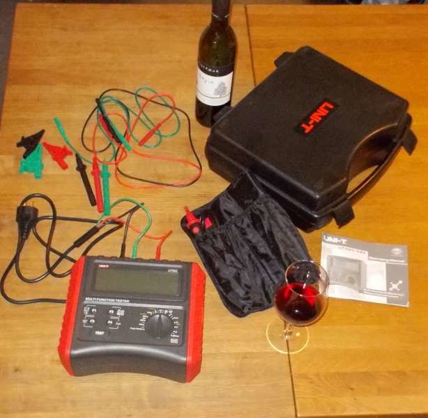

Har du något omdömme att komma med om denna installationsprovare nu när du förhoppningsvis har använt den ett tag?Mikael_L skrev:
Bra att du sparkar till lite på mig, jag har provat den lite, samt jämfört med en eurotester. Har faktiskt tänkt att skriva lite om det, samt försöka diskutera skillnaderna.
Varit lite mycket annat nu ett tag, när jag väl sätter igång diskussionen om instrumentet kommer jag kanske behöva mäta och undersöka mycket mer = det går åt tid ...
Men jag kan säga så långt, att det verkar mäta, och mäta det mesta som det ska på ett ungefär, men mitt Uni-t är strängare och mer "hårt" än eurotestern. Eurotestern kan fria vid sin mätning medan mitt instrument fäller.
Men det är denna skillnad som jag tycker är intressant, särskilt vid JFB-mätning vid mätning med halvvågs-ström.
