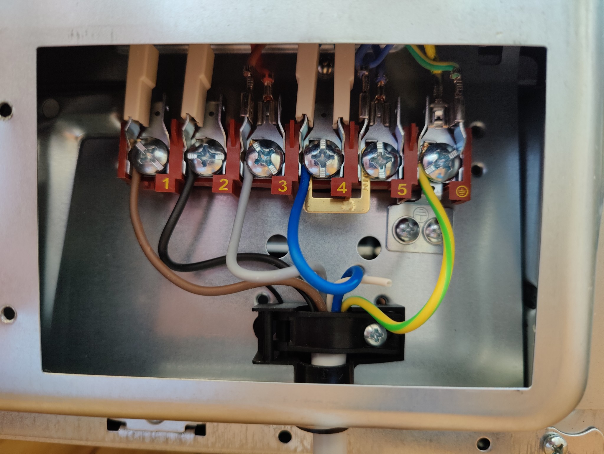

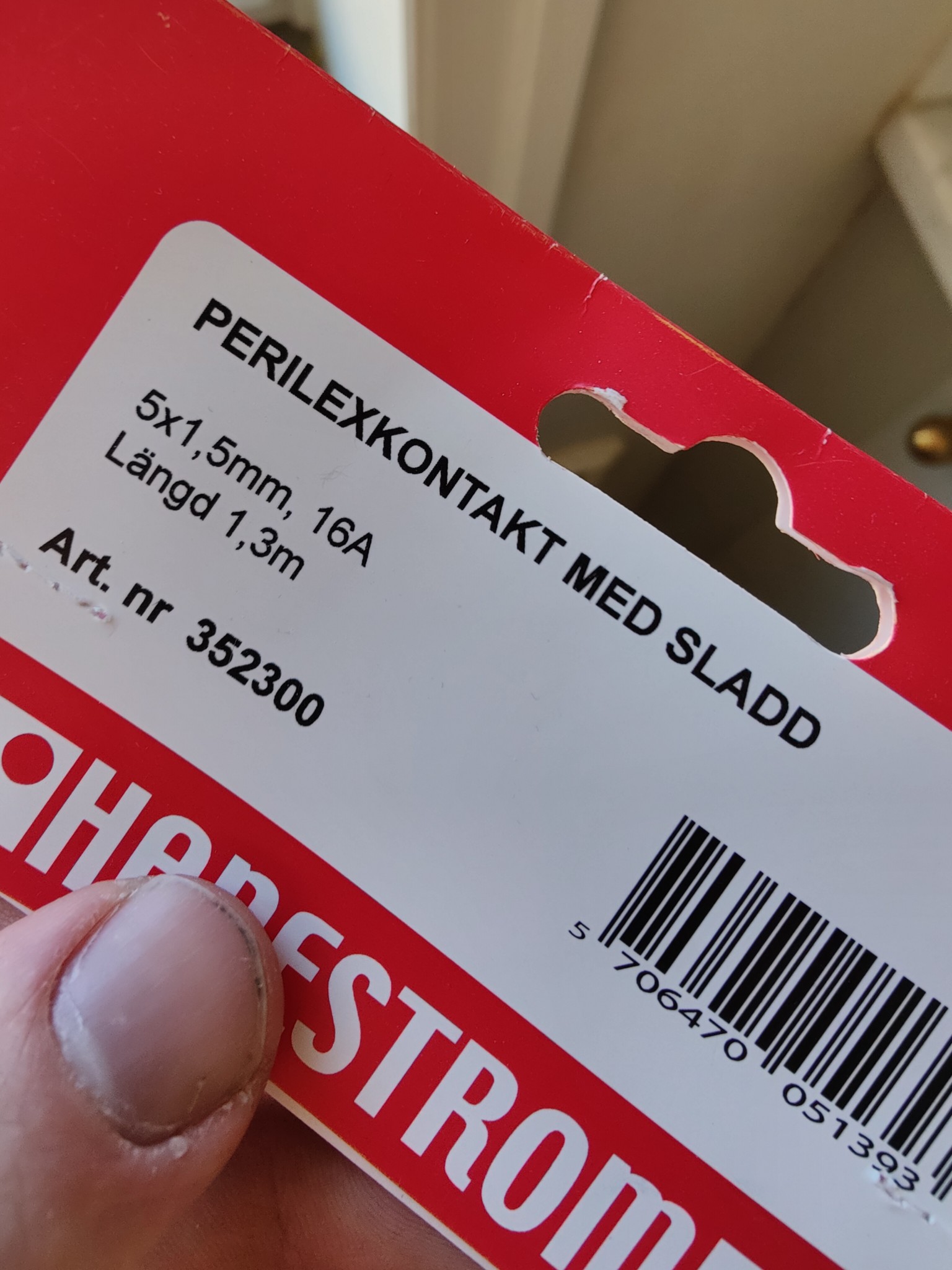

Har kopplat spisen enligt den markerade instruktionen i bruksanvisningen, med ett 5x1,5mm^2 sladdställ med perilex-stickkontakt. Kunde inte hitta ett 5x2,5mm^2 sladdställ, men har läst att man kan gå ner 1,0mm^2 i area så länge det råder god ventilation. Någon som har några synpunkter på denna koppling givet de förutsättningar som perilex-uttaget har (vilket klarlagts ovan)?
  • Etikett för Perilexkontakt med sladd 5x1,5mm² och 1,3m längd hålls upp av en hand.
  • Instruktionsbild för installation av spis visande olika kopplingsscheman med rekommenderade kabelstorlekar.
  • Elektrisk koppling i en spis med 5x1,5mm² sladd och perilex-kontakt, etiketterade terminaler och färgkodade kablar.
ser ut som om din spis kommer att fungera

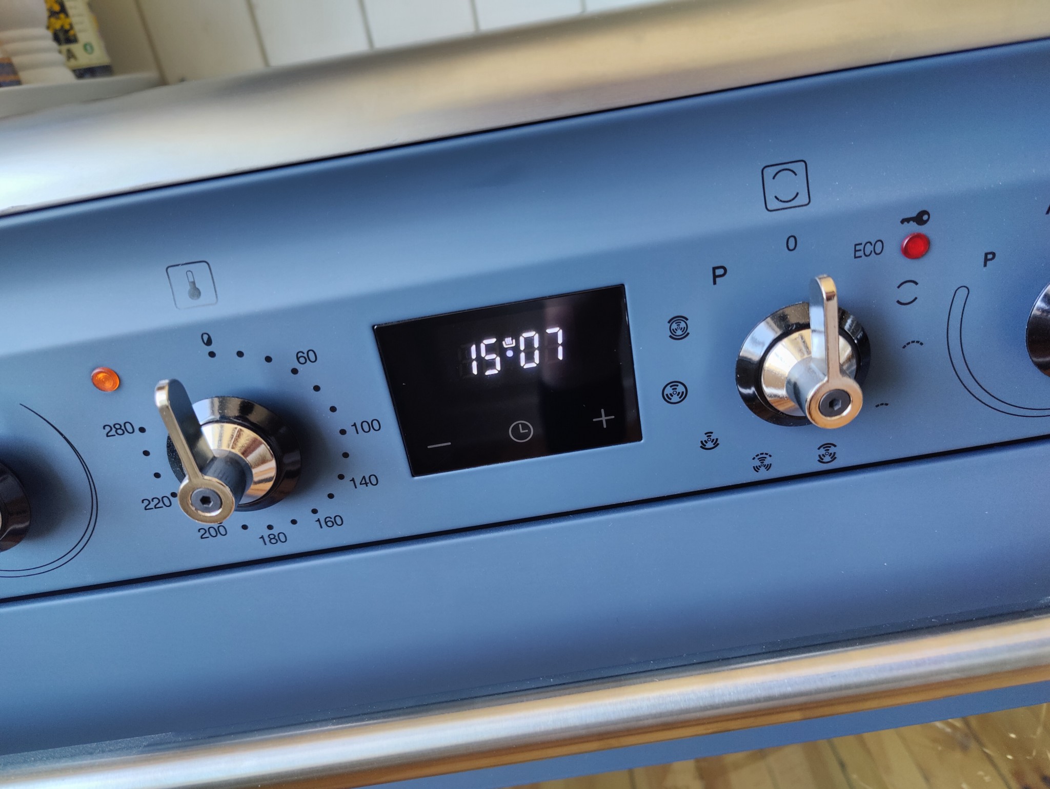

Funkade! Tack för ovärderlig hjälp alla i tråden!
  • Närbild av en blå ugnspanel med vred och digital display som visar 15:07.
P
den ser ut som en cylinda
