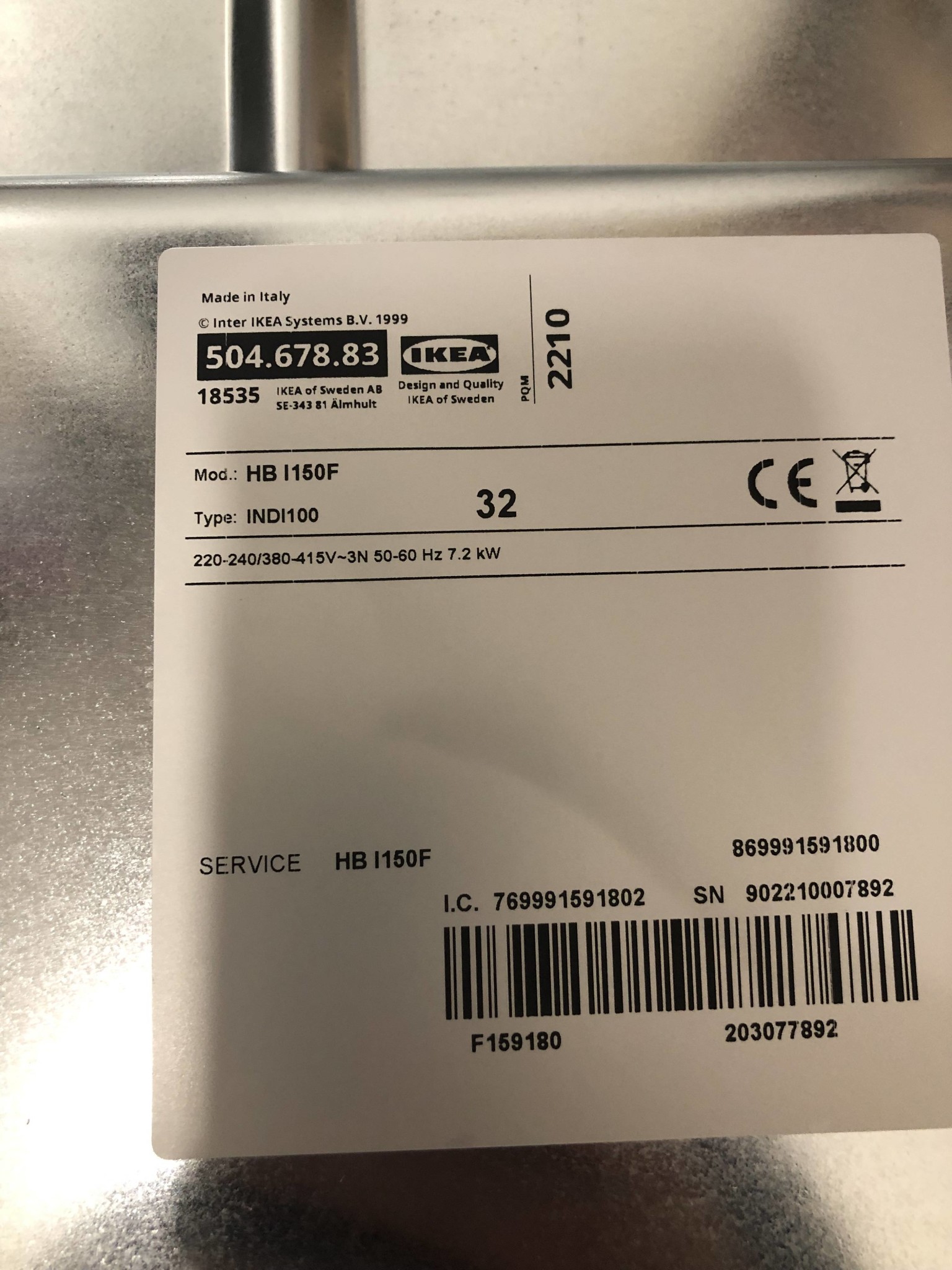

Inkoppling spishäll 2x16Ah 220-240v
Det är väl illustrationen för matande ände?useless skrev:
Om du tittar på bilden i inlägg 27 (som är en annan häll) så ser du att de har just den typen av illustration för matande ände. Jag uppfattade som att det är fast kabel på TS häll.
Ja, förvirrande var ordet.
Men då får man kanske utgå ifrån att spisen består av två separata halvor som inte är inkopplade internt så man måste ansluta båda nollorna i stickproppen. Men man borde kunna mäta och se om nollorna har kontakt med varandra i spisen.
Det som förvirrar för folk är att en häll består av 2st helt separata delar väster och höger, som matas med 2 helt skilda 230V matningar! Intern har dom ingen förbindelse med varandra!

Det vet vi inte. De kan mycket väl ha gemensam ”nolla”. Menman kan inte utgå ifrån att de har det.
Även mätning är osäkert. Det kan finnas en koppling, men en som inte är dimensionerad för strömmen. Vet man inte säkert bör man absolut koppla enligt instruktionen.

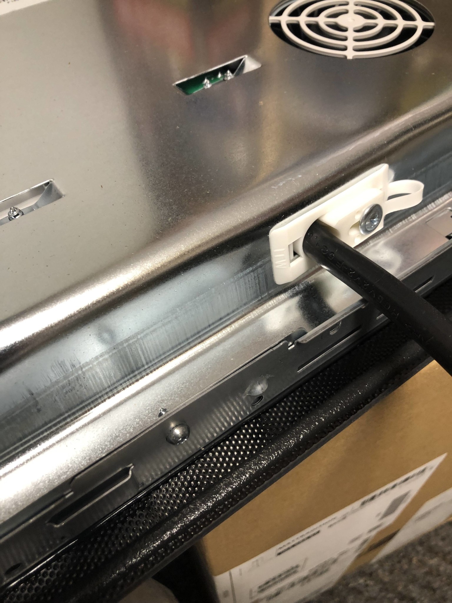

Man får göra som man gjort i alla tider.useless skrev:
Klipp bort några av dom 19 st kopparledarna i varje kabel, blanda och fläta ihop resterande i dom 2 ledarna klipp av till lämplig längd för att passa i kontaktstiftet.
Problemet med periflix stickproppen är ju att jag inte får in ihopkopplade kablar N i stiftetD Daniel 109 skrev:
N . Ta bort grå så fattas det en nolla i ena sidan i hällen och då tappar den kraft , kan man sätta en kopplingsbox i kopplingsdosan istället för periflix uttag
