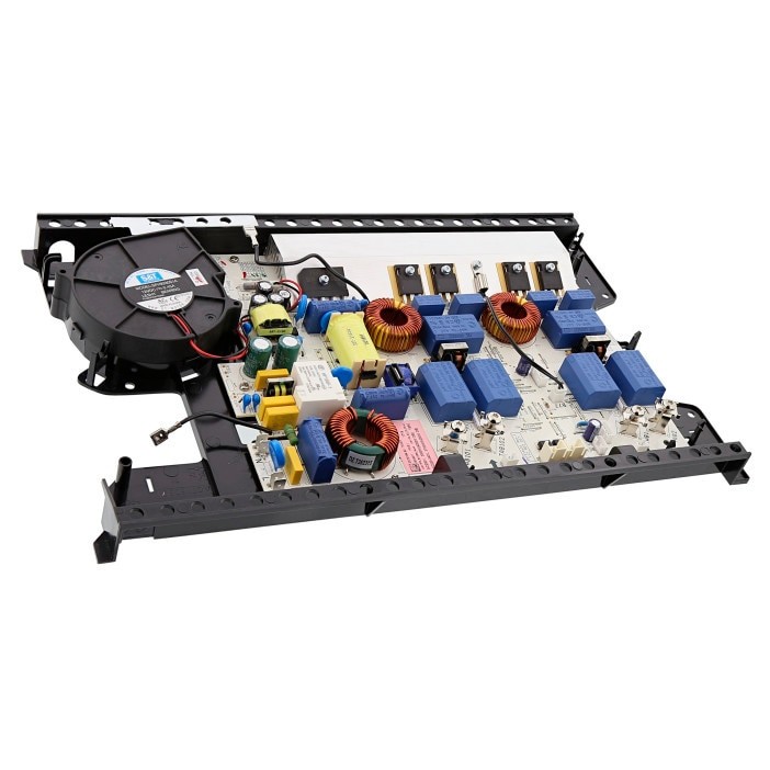

Den driver 2 värmezoner av totalt 4 zoner. Nere till vänster är anslutning för Fas och Nolla, och nere till höger och i mitten är anslutning till induktionsspole som sitter direkt under glasytan.
Den svarta runda är en fläkt som blåser på kylflänsen där dom 4 effekttransistorerna sitter 2 till varje zon.
Det är därför en induktionshäll bara använder 2 Faser eller rättare 2 separata 230V anslutningar!
Dom kan ha samma fasläge [1-Fas ] eller komma från 2 olika faser.
Vid anslutningspunkterna finns En bygel som förbinder dom 2 nollorna då man i det Svenska systemet har en gemensam nolla.
Vissa hällar har en fast kabel monterad direkt på flatstiften på kretskortet och kabeln har då en brun och blå till ena kortet, det andra kortet får då den svarta och grå (blå i annan nyans) (fas-nolla) + gul/grön då sker bygling i Perilex kontakten eller i en kopplingsdosa.
Här uppstår ett problem med 1- Fas lägenheter då dessa matas med 25A det krävs 4 mm2 ledare till nollan medan dom två delarna kan säkras vardera med 16 A 2.5 mm2
Ett alternativ är att använda 5x2,5 mellan kopplingsdosa och elcentralen och då betrakta hällen som 2 separata hällar. Då kan man inte använda Perilex.

Ärr du i rätt tråd nu Leif?
Eller menar du att Bosch spisar som avhandlas i denna tråd faktiskt använder två faser till hällen?
TS har ju (hade?) en spis och ingen separat häll?L Leif i Skåne skrev:[bild]Detta är elektroniken i en induktionshäll.
Vissa hällar har en fast kabel monterad direkt på flatstiften på kretskortet och kabeln har då en brun och blå till ena kortet, det andra kortet får då den svarta och grå (fas-nolla) + gul/grön då sker bygling i Perilex kontakten eller i en kopplingsdosa.
Ja.Bo.Siltberg skrev:
Jag har inte träffat på någon standard induktionshäll som inte är uppbyggd på detta sett.
Det enda undantaget är då det är hel spis där ugnen har en 3:e 230V anslutning. Det förekommer även i häll med stor fläkt som suger nedåt den har också egen 230V matning.
Nollan är nästan alltid byglad i hällen.
