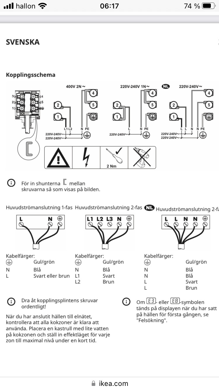

Inkoppling spishäll 2x16Ah 220-240v
Ja, det är mycket möjligt att det funkar också. Men det vet du inte om du inte vet hur det ser ut i andra änden på kabeln.
Hobbyelektriker
· Värmland, Molkom
· 26 981 inlägg
Ja det är förvillande. 400 V 2N~ betyder (i praktiken) att hällen använder 230 V intern för sina värmezoner. Det är bokstaven N som anger detta. Beteckningen 400 V 2N~ anger att hällen kan kopplas till ett trefassystem med nolla, precis vad vi har i Sverige.
Beteckningen 230 V ~ ("220-240 V ~" i manualen) anger likaså at hällen kan kopplas till ett enfassystem, tvåpoligt, mot 230 V. Det kan man göra i Sverige genom att helt enkelt koppla den till fas och nolla, men det är dåligt då man inte kan ta ut lika hög effekt från en enda fas som för två.
Jag skulle säga att anslutningsterminalen och perilexstickproppen avgör praktiskt ifall du ska sära på blå och grå eller inte, dvs det är en praktisk fråga. Kommer du åt anslutningsterminalen på hällen så ta ett foto.

Nej, du får troligen inget meningsfull svar utan typ "ring en elektriker", men har du talets gåva kan du göra oss alla en tjänst och skälla på dem för en otydlig installationsanvisning. Man ska inte behöva se förvirrande anvisningar för Holland och andra länder, och man ska inte behöva få en häll som är kopplad som din med dubbla N-ledare.
Om inte anslutningsplinten är enkelt åtkomlig bakom en lucka så får du jobba i perilexstickproppsänden enbart. Du kan fortfarande sära på blå och grå ifall de inte får plats på N-stiftet. Men du måste då klippa grå, inte ansluta den till något fasstift. Du kanske som nämnts i vilket fall måste klippa ned samtliga ledare till lagom längd.

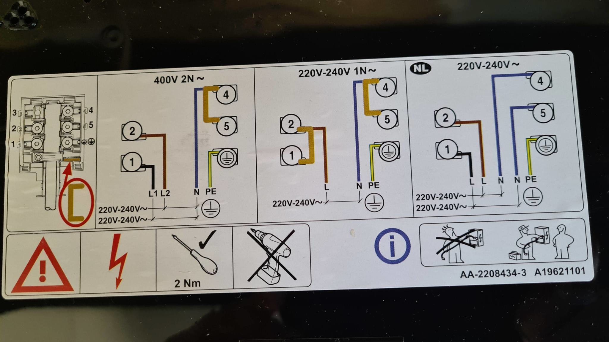

Du har troligen en plint liknande denna i hällen
Den är nu kopplad enligt NL längst till höger med dubbla nollor. Standardkoppling i Sverige är enligt 400V 2N, där det istället sitter en bygel mellan nollanslutningarna och endast en nolla (blå) i anslutningskabeln. Det blir i praktiken samma sak men det kan vara svårt att få en bra anslutning med två trådar i samma plint i perilexproppen.
Anledningen till att det finns två nollplintar är att hällen internt består av två separata delar (höger,vänster).
Det resulterar i att endast halva hällen fungerar?Bo.Siltberg skrev:

så ser det ut om jag väljer en annan induktionshäll på Ikea , lite bättre och se hur man skall göraBo.Siltberg skrev:
Din sladd kan vara kopplad enligt övre högra alternativet. Då måste både blå och grå anslutas i kontakten. Man kan med andra ord inte separera dem utan att kolla i hällen.
denna bild är hämtad från en annan häll hos Ikea , jag menar att den hällen har förmodligen bara 4 kablar ut ( kanske ) L1 L2 N Jord = 400V 2 fasD Daniel 109 skrev:
