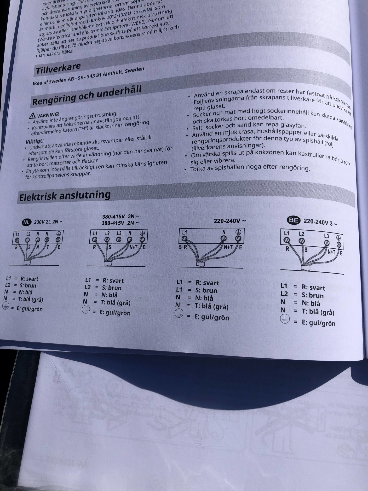

Har en ny spishäll som skall ha
Säkringar 2x16Ah 220-240v
Tänkte dra fram 2 faser , nolla ,jord
I ett periflexuttag .
Blir bara lite osäker på hur det skall kopplar i periflexuttaget
Ska du dra fram en ny ledning så ska du dra femledare och fullkoppla Perelexuttaget. I spisen kopplar du in två faser och en nolla samt skyddsjord ev överblivna trådar i anslutningskabeln isolerar och "parkerar" du. I Sverige dubblerar man inte ledarna i anslutningskabel, MEN det förekommer i andra länder.
Inkopplingsanvisningarna som det är bild på gäller INTE Sverige utan Belgien (BE) och Nederländerna (NE).

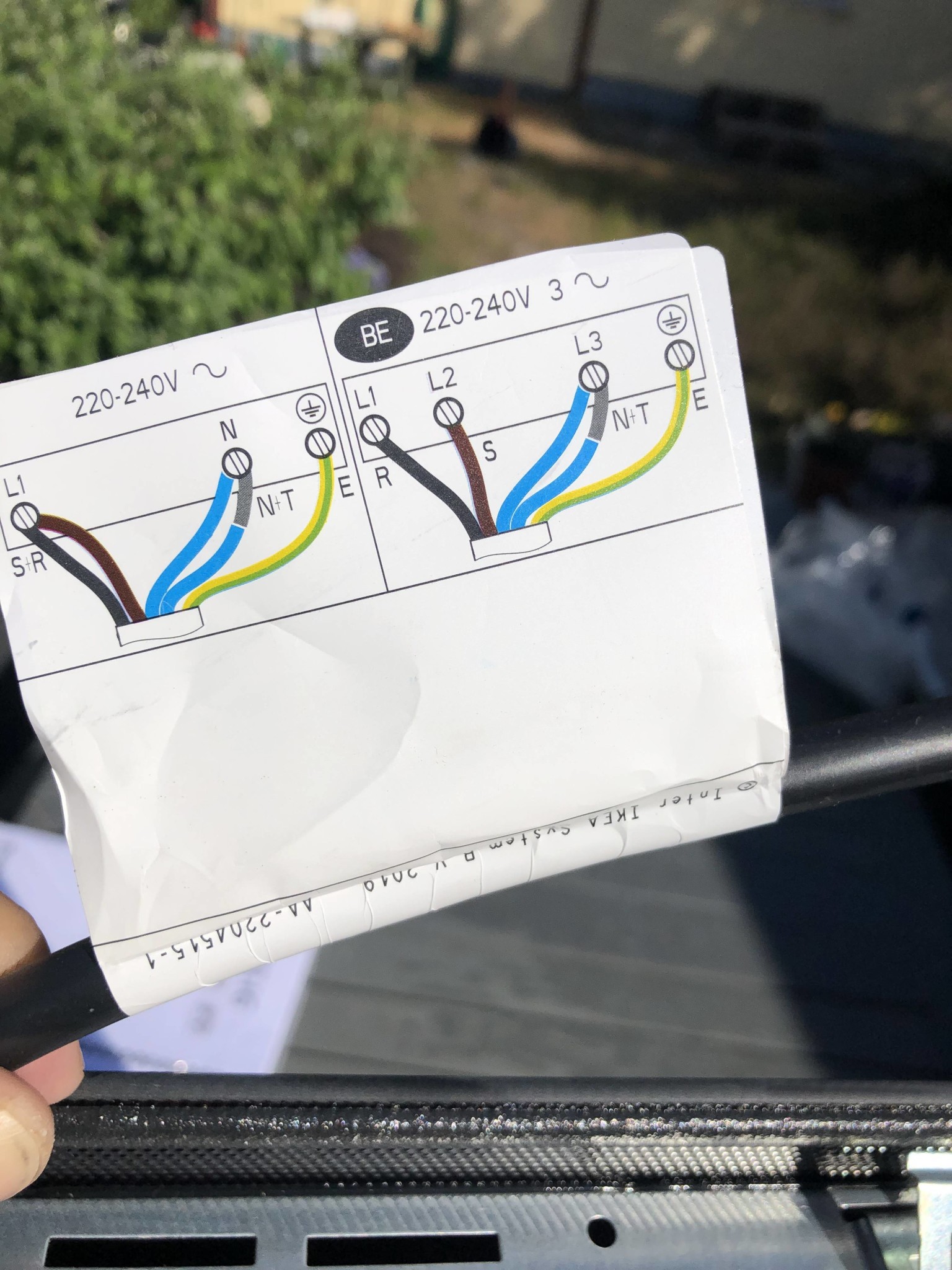

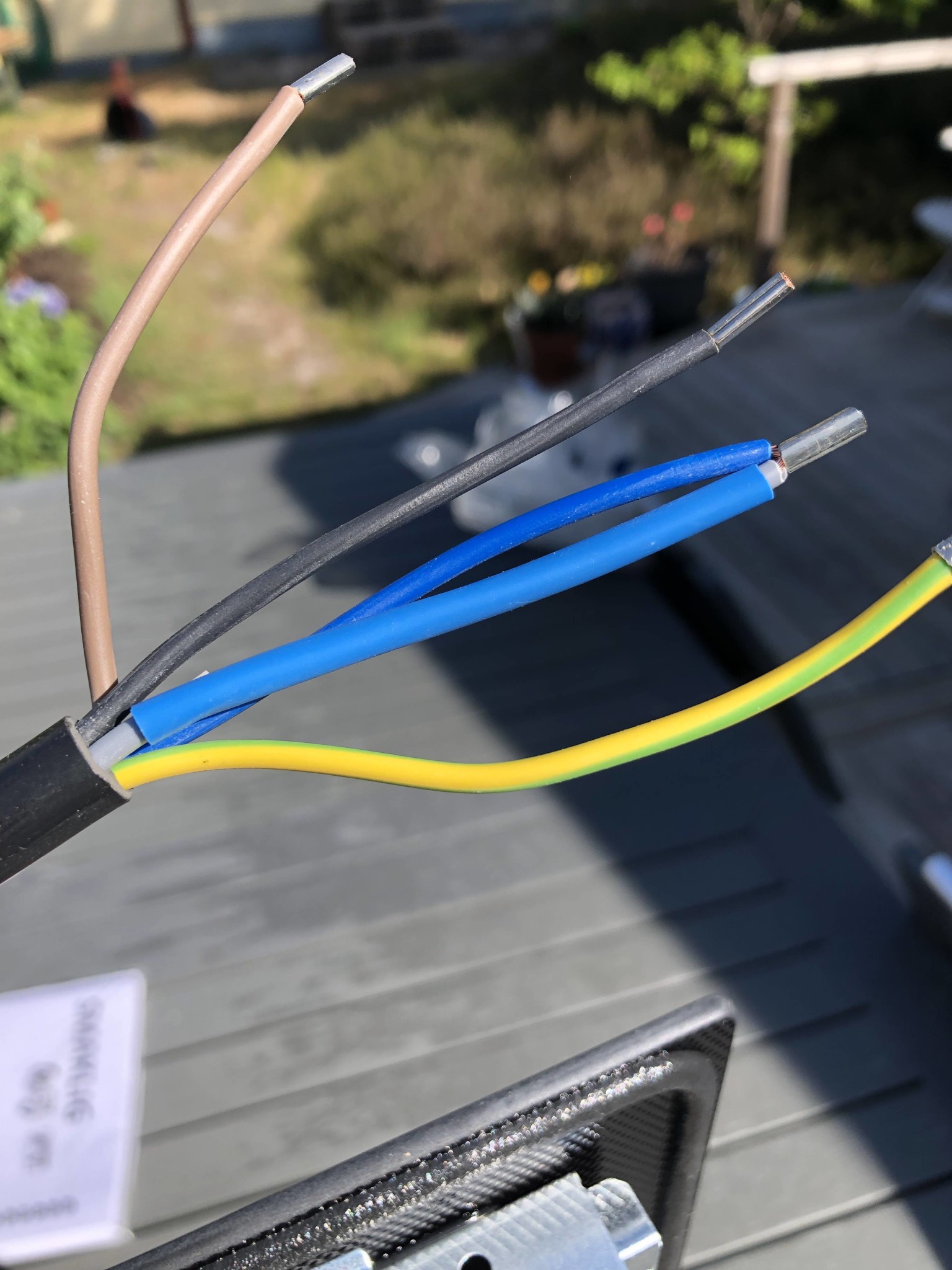

Om du kommer åt terminalen på hällen så koppla som Elmont säger: Kopplas isär den grå, isolera den och lägg den åt sidan. Det kan också finnas en ledig terminal att parkera den på. I stickproppsänden särar du likaså på blå och grå, och koppla blå till N-stiftet och brun, svart och grå till varsitt fasstift. Se till att hällen får de två faser som du vill att den ska använda.

vad händer om om man kopplar in den blå och grå ihop och på N stiftetBo.Siltberg skrev:

Ja det är konstigt. Det är därför jag rekommenderar att man inte gör så. Det tillverkas inga hällar för Sverige längre, utan samma häll ska "fungera" i alla länder med 230 V. Tyvärr är anslutningssladden förmonterad för enfasdrift eftersom de flesta länder har enfas. Sverige är ganska ensam om att ha trefas. Så vi får koppla om enligt alternativet 400 V 2N~.

Så jag skall dela på blå och grå och isolera den grå och låta den gå med in i stickproppen , är den grå inte aktiv då inne som ni kallar för terminalenBo.Siltberg skrev:
Jag tycker inte man ska dela på blå och gråblå i detta fall utan följa tillverkarens anvisningar som bilden visar för 400 V 2N~ och 3N~. Annars skulle man kanske riskera att det blir fel och 400 V elementspänning där det ska vara 230 V elementspänning.

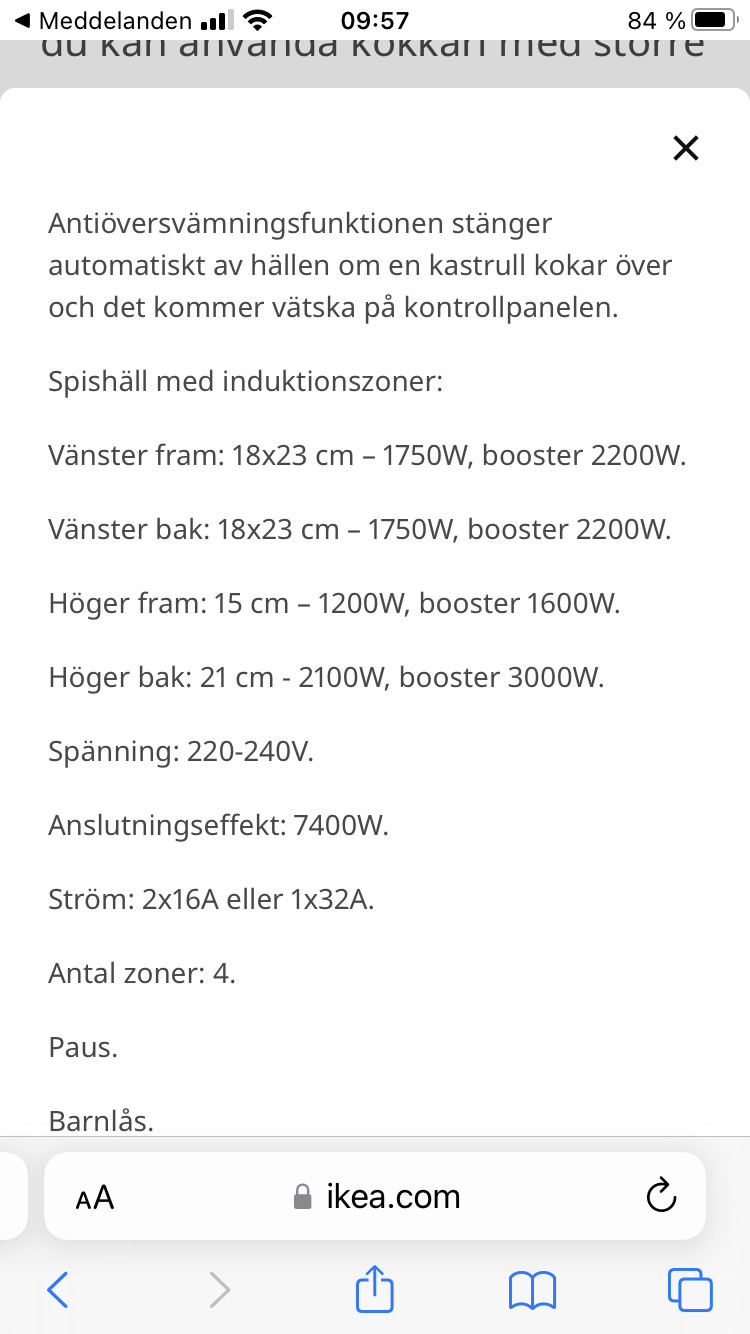

Nu vet jag inte riktigt vad jag skall göraJ Josth skrev:
Det som gäller är
220-240 V
2x16A
Händer inget det är ju gjort så från fabrik och de ligger parallelt med samma funktion dvs N. Som sagt ser det lite konstigt ut om man som hos oss ofta kopplar den två faser och nolla. Är det lätt gjort så lägg om enligt tidigare förslag annars låt det vara.L Lennart Holmberg skrev:
