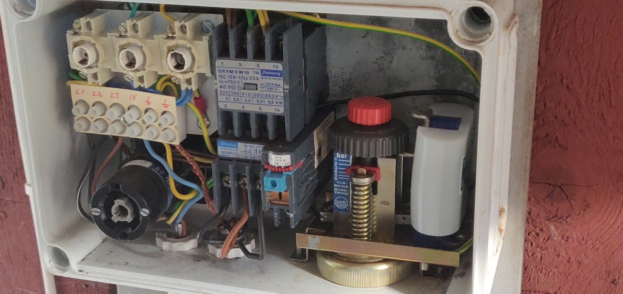

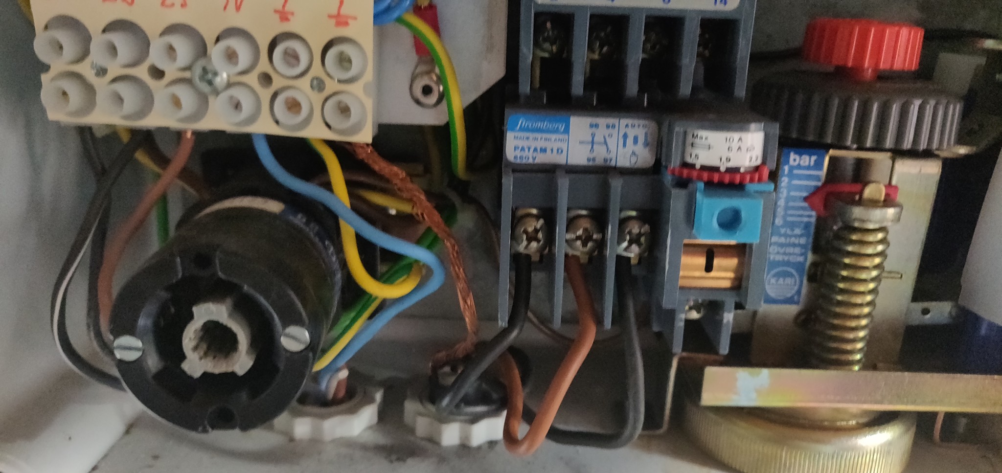

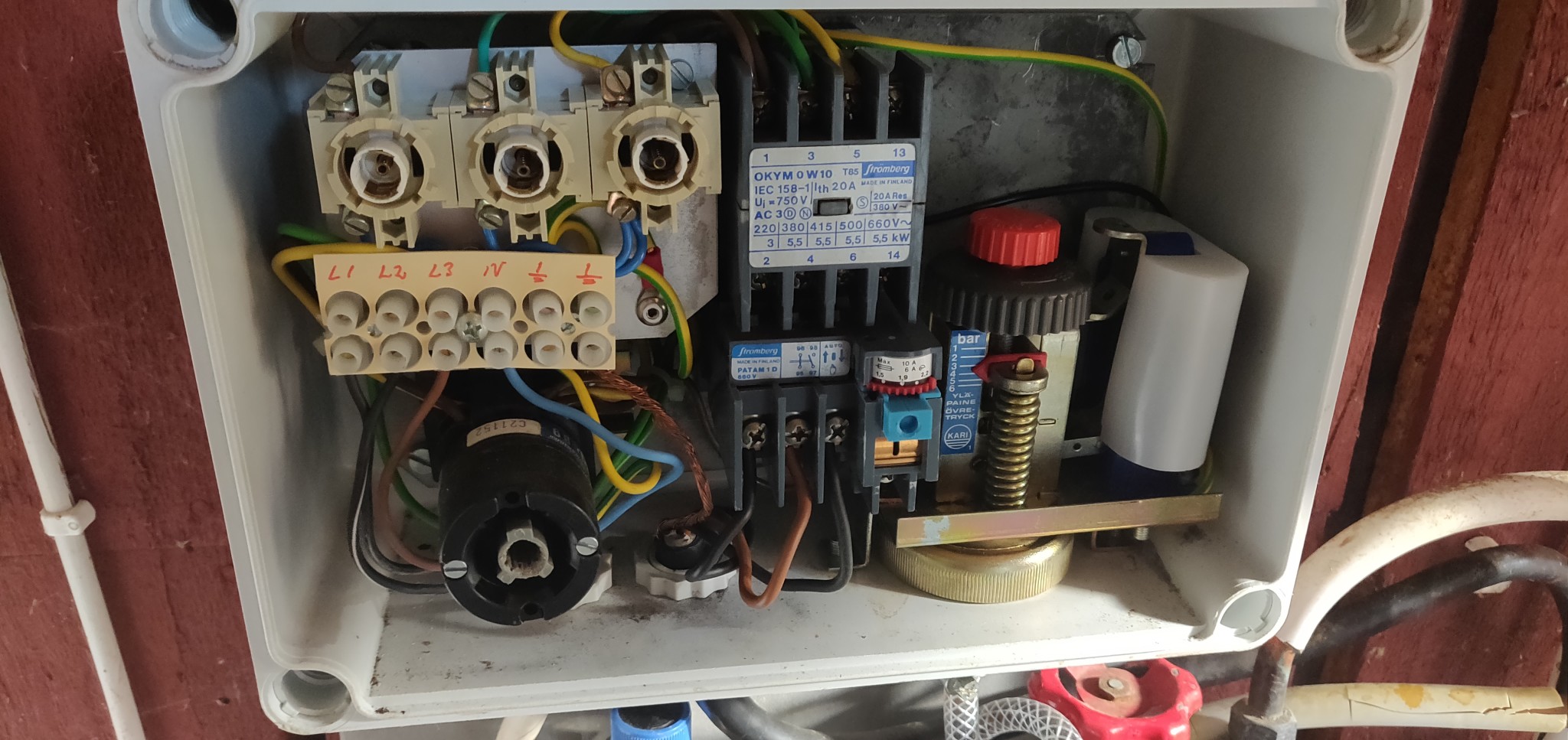

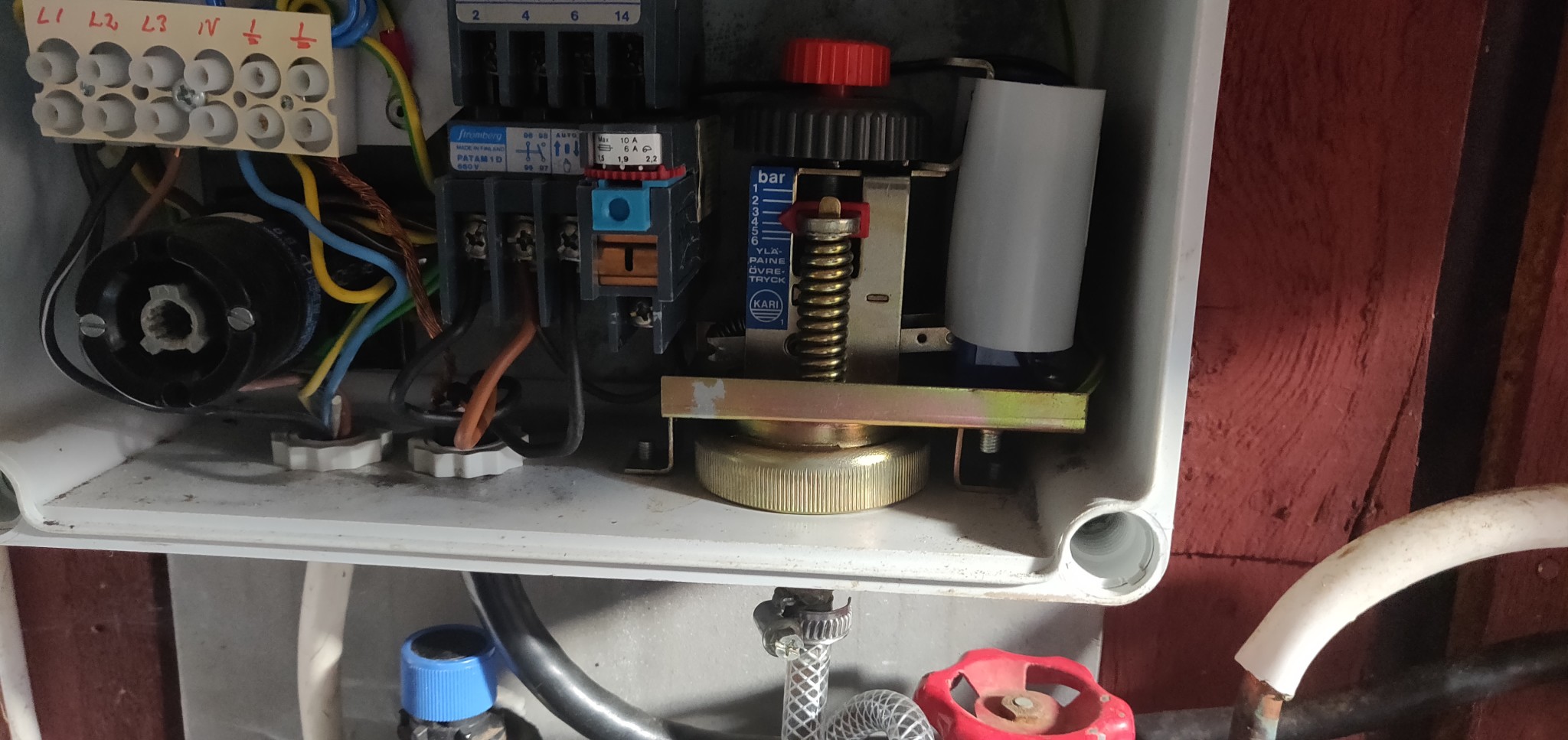

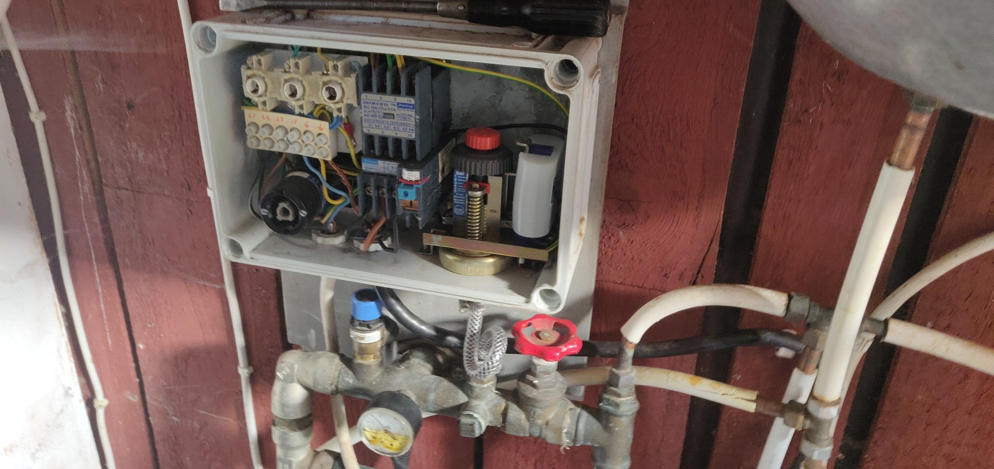

Inre komponenter i en elektrisk anordning med kablar, säkringar och trycksäkerhetsventil.
Interiör av ett elektriskt skåp med terminalblock, kontaktorer och överbelastningsskydd.
Inre delar av en elektrisk säkerhetsbrytare med terminaler, reläer och kablage.
Intern vy av en värmepumps installation med elanslutningar och tryckregulator.
Elcentral öppnad med synliga kablar, säkringar och rörsystem för VVS.
Så här ser det ut under "locket".
