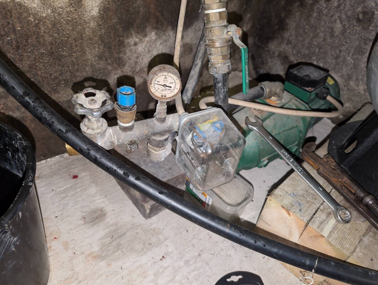

Hjälp: Inget (lite) vatten från pump Jet Pump 105T efter omkoppling
Har kopplat om vattnet i källaren och satt in ett extra filter och tagit bort en hydropress (det var två). Den har stått i ett dygn då det behövdes köpas lite kopplingar. Den gamla hydropressen satt vid kranen till vänster, den nya sitter under manometern, om det kan påverka något. När de båda satt där fungerade båda.

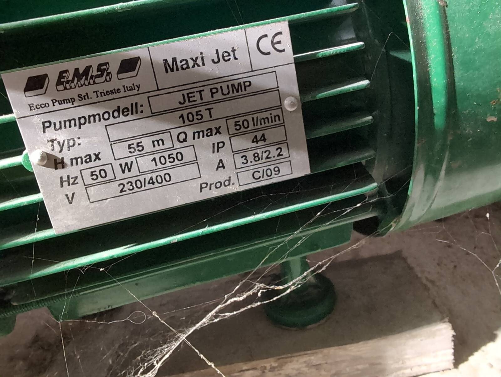

Problemet när jag skruvade ihop ledningarna igen är att pumpen inte vill ge vatten. Det är en EMS Jet pump 105T, som är sugande.
När jag startade den första gången kom det en del, öppnade kranen lite och det rann långsamt, sen slutade det. Har testat att ha den stängd och sedan öppna försiktigt, då kommer det luft och några liter i i långsam takt. Har en kran precis bredvid pumpen, till vänster i bild, och öppnar jag den och håller handen för känner man hur den bygger upp lufttryck och sen kommer det några skvättar vatten. Detta kommer från sugledningen då allt annat är stängt. Ibland känns det nästan som att den försöker suga ur kranen. Får ut kanske 5l under 3-5 minuter, sen vågar jag inte köra mer för man känner pumpen/vattnet blir varmt. Det går pulserande. Kommer lite grann, sen tar det slut och det kommer bara luft, sen kommer det inte ens luft, sen kommer det mer luft och en skvätt osv. Har fyllt pumphuset med vatten ett par ggr. Ska man kanske göra på något särskilt sätt då? Gjort samma sak, fyllt, startat pumen, öppnat kranen försiktigt och släppt ut lite luft och så får jag 3-4 liter av den litern jag hällde i pumphuset.
Blir lite fundersam över manometern, den visar at den har tryck, trots att jag öppnar kranen och släpper trycket. Möjligen har den gått sönder, men den funkade tidigare. Nålen har inte fastnat och den pendlar tillbaks om man petar på den.
Iom att jag fått upp en del så bör det inte vara fruset, då skulle det väl tina av den strömning, de liter som går genom, tänker jag.
Vad tror forumet? Går det att få igång vattnet? Vatten i kranen är en ganska trevlig sak att ha har jag konstaterat så här när man inte har det...

Är det en 3-fas motor så roterar den kanske på fel håll.
Leta efter en ---> pilmarkering som visar rotation riktning på pumpen.
Titta in med belysning på fläkten när man stannar pumpen för att avgöra. Eller stick in en tunn pinne typ tops för att känna vilket håll pumpen snurrar.

Som sagt, är det bara rören som varit isärkopplat, eller har du även kopplat ur elen? I så fall skulle det kunna vara fel fasordning nu, då går pumpen baklänges,. Den pumpar ändå men väldigt ineffektivt.
Men det andra tipset om att ledningen måste vara fylld med vatten är också viktigt.

Jag vill minnas att jag också behövde fylla på huset med vatten ett par gånger innan man fick bort allt vatten ur sugledningen.
Stäng kranen på utgående ledning nästan helt när innan du startar efter dina påfyllningar så fungerar den inbyggda ejektorn mycket bättre. Du kan låta den stå såtill dess du fått igång det riktigt.J johan_p skrev:Stort tack för tipsen!

Samma problem igen. 2 timmar av att fylla pumphus och försöka hitta lagom läge att öppna kran och så får jag vatten och kan öppna kranar fullt. Låter det gå i 10 minuter (konstant gång med öppna kranar för att få ut eventuell luft i sugslangen) och allt verkar funka, sen hör man att den slutar pumpa även om den driver för fullt. Öppnar man pumphuset är det inte längre fullt.
Stänger jag alla ventiler utom sugventilen och slår igång pumpen så startar den och tryckvakten slår av den direkt, varpå den startar igen osv. Det är väl som det ska. Då öppnar jag en kran och låter det komma ut lite vatten och luft, vilket snart slutar och jag stänger, fyller pumphuset och upprepar allt igen. Får nästan alltid ut mer vatten än jag häller i, så den suger ju lite om än väldigt lite från brunnen. Efter att ha upprepat detta 10tals gången så börjar den suga ordentligt, och jag öppnar försiktigt ventilen till resten av systemet. Har jag tur funkar det nu och jag kan få ut vatten i kranar och hydropressen fylls. Sen är man plötsligt tillbaks på ruta ett igen.
Kan det vara att den suger luft i någon koppling på sugsidan, och efter ett tag är det för mycket luft och den slutar pumpa? Har nån koppling som ser lite misstänkt sliten ut.
Manometern verkar ha fastnat. Kan det vara nån skit som kleggat igen? Kan det påverka? Fick ut ganska mycket rejält rostigt vatten och partiklar i början. Nu är det dock renspolat så vattnet är klart. Men det borde inte påverka själva pumpningen tänker jag? Men det är tryck och pyser ut luft när man öppnar pumphuset direkt efter att stängt av pumpen.
Är det bara att bita i det sura äpplet och ringa runt till rörmockare på måndag, eller finns det något mer jag kan testa? Ser inte fram mot en helg utan vatten.
