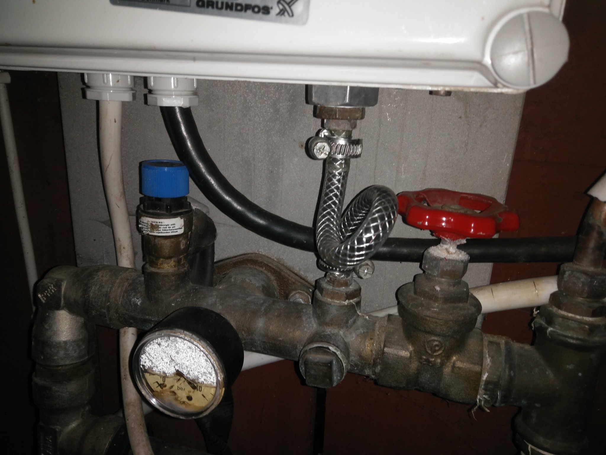

Om du mäter tre bar på vattnet och två bar i hydropressen är något fel. Det ska inte kunna hända. Har du inget vatten i kranarna borde den visa när noll.
Någon ide om vad som kan vara fel?
Kan manometern ha fastnat? Den verkar vara fylld med någon vätska. Läste att det kan vara fylld med silicon? glycerin eller något som skydd mot vibrationer? Gubben sa att han såg pyttelite rörelse på manometern när han slog på pumpen till brunnen?
Den kan nog ha fastnat ja.
Habbestorparn
Pumpen avstängd och kranen öppnad. 2 bar på hydropressen och 3 bar på manometern.

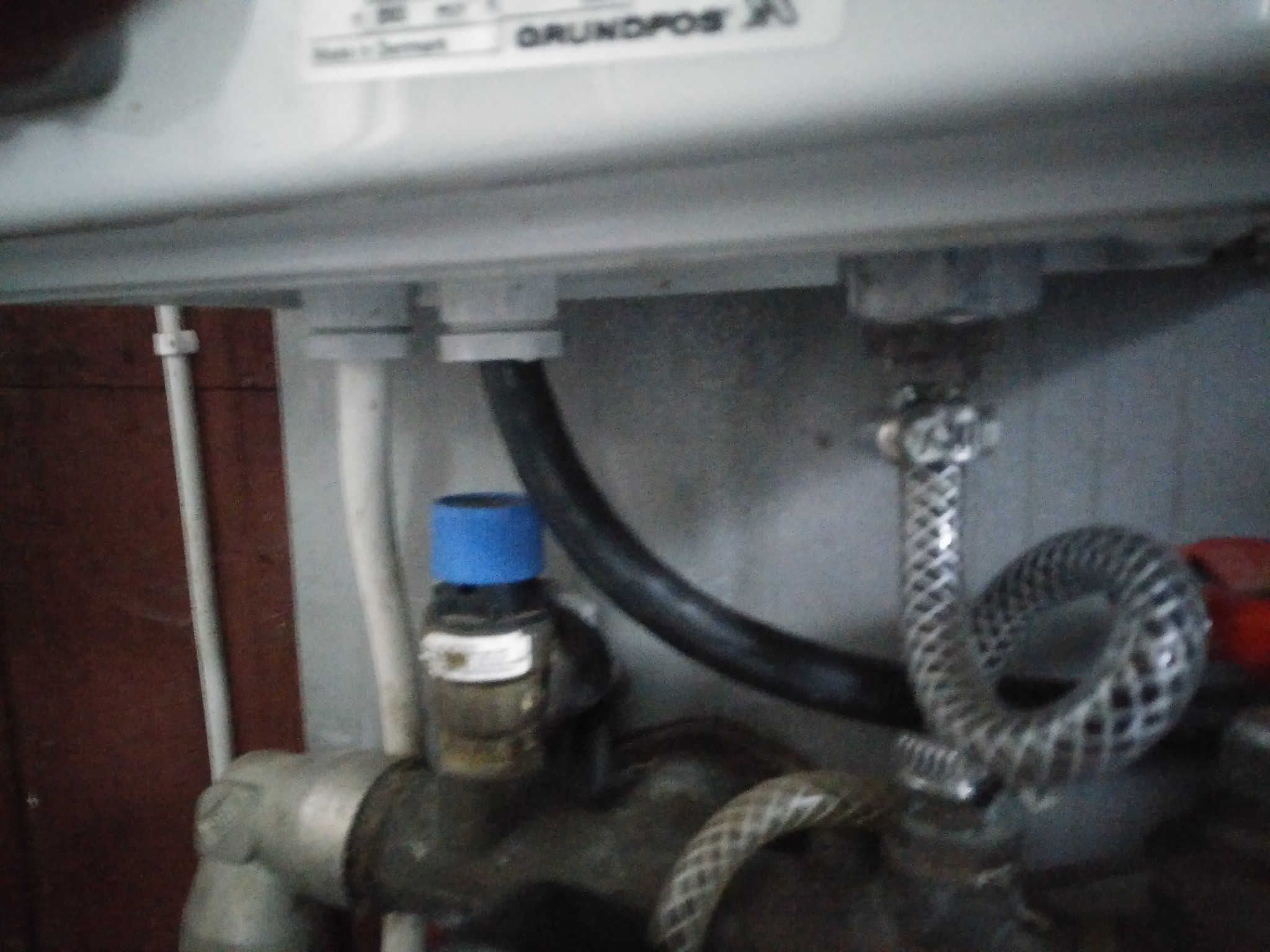

Vad står det på skyltarna foto i närbild på dom samt vart går slangen till höger på bild
Skyltarna på bilden är fullt läsbara. Vad är det du undrar?
Silverfärgade slangen till höger på bilden är kopplad till ett rör. Silverfärgad slingrande flexibel slang kopplad till vattenrör till höger om en mätare och ventil.
Silverfärgad flexibel slang kopplad till rör under en pumpanordning.
J jonaserik skrev:
Att det blir VV säger TS när pumpen går och tryck finns i rören är en skjälvklarhet , sen slutar det rinna, för pumpen har stängts av. Så det med att pumpen skulle gå kontinuerligt är helt fel.
Det är definitivt inte normalt att vattnet i kranar och toa blir varmt. Det blir det exempelvis om det händer något som medför att pumpen går kontinuerligt. Jag har råkar ut för det när jag fick luft i pumpen så att den inte orkade upp till frånslagstrycket.
Det är definitivt inte normalt. Att pumpen går är den enda rimliga förklaring jag kan se. Jag är väldigt nyfiken på hur du kan döma ut det som ”helt fel”.

Hmm...när vi stängde av brunnen och lät kranen vara öppen så kändes det faktiskt som att det kom luft ur kökskranen en kort stund? Har inte en aning om det betyder något men tänkte att det är bäst att ta med i alla fall.

Det är troligen en tryckvakt i lådan, därav att modellbeteckningen efterfrågades på lådan slutar det att rinna så är det nog dåligt med vatten som gör att det kommer luft i rören och då måste pumpen stoppas för att inte gå sönder.
Vet du hur det är med vattentillgången?
Nej i ärlighetens namn har vi inte jättebra koll på det. Det har hänt att det har tagit slut ibland, men då har vi bara behövt vänta lite, några timmar oftast. Någon gång en halv dag till en dag.
