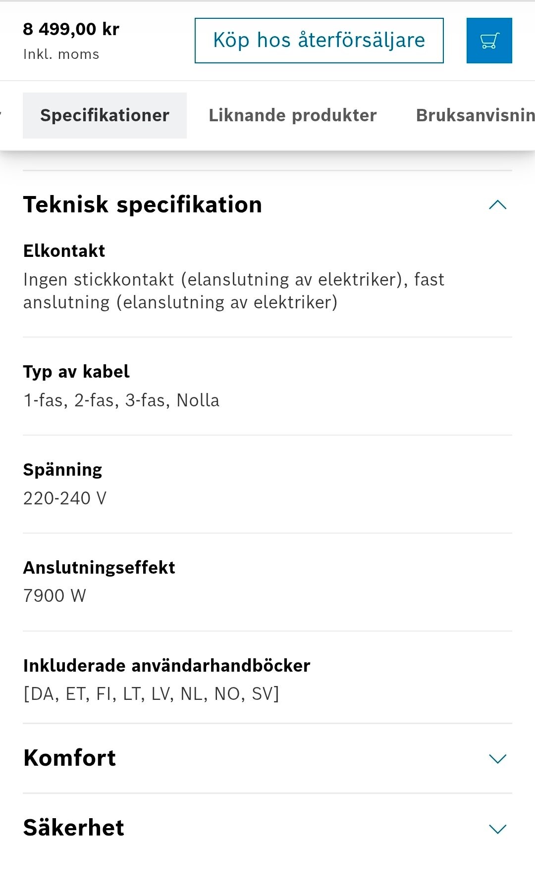

Det svaret var väntat. Undrar om det går att anmäla Bosch nånstans för vilseledande marknadsföring eller nåt?
En bra fråga. Enligt specen så står det att anslutningskabeln är en fyrledare för 3 faser och nolla vilket inte stämmer. Givetvis finns det dessutom en jordledare på anslutningskabeln. I bruksanvisningarna står det ingenting om att spisen drivs med endast 2 faser. De hänvisar till typskylten på spisen. Jag kan inte läsa mig till i förväg att denna spis ej är en fullkopplad 3-fasspis. Snarare är det så att "typ av kabel" i specen nedan indikerar en fullkopplad spis.
https://www.bosch-home.se/sv/produc...istaende-spisar-med-induktionshall/HLN39A060U
Teknisk specifikation av en produkt med elkontakt, typ av kabel, spänning 220-240 V, anslutningseffekt 7900 W och användarhandböcker på flera språk.
Huddingebo och 2 till

precis detta som lurade mig.
Har även fått svar av elgiganten precis:
"spisar med induktionshäll kommer aldrig som 3fas men på baksidan av spisen ser ni koplingschemat och de går altså att koppla om"
Så dom säljer alltså ingen som har riktig 3fas... 😅👍

Men de svarade ju inte på frågan. De antyder ju att hällen har två faser och ugnen har en fas (som det är med separata delar) och de antyder att det går att koppla om så att den fungerar på detta sätt.
Då det inte går så får man ligga på dem.
Bosch hemsida specar inte heller den att man behöver 20A.

Frågan är om Bosch/Siemens har någon fullkopplad spis överhuvudtaget? Tvekar på det.
Lösa inbyggnadshällar från Bosch/Siemens/Neff är alltid (oftast) 2-faskopplade och inbyggnadsugnar 1-faskopplade. Då blir helheten ok.
Jag skulle reklamera. Tyvärr kan jag inte tipsa om någon alternativprodukt.
