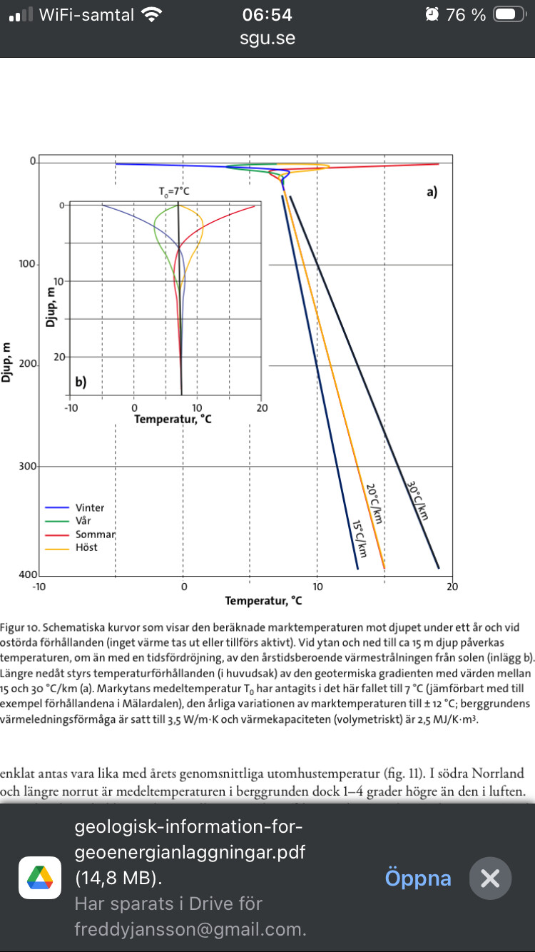

Apropå förutsättningar för geotermisk energi i Sverige.
Nedtill 20-30 metersdjup är det årets medeltemperatur som gäller på den aktuella orten där man borrar. Sedan ökar temperaturen på grund av värmen från jordens glödande inre. Så vi som har energibrunnar djupare än 30-40 meter utnyttjar faktiskt geotermisk energi i Sverige. Tidsmässigt håller det nog ett par miljarder år till. Ingen risk att utsättas för joniserande strålning som från kärnkraftverk som håller några decennier tills de övergår till tickande bomber eller mycket kostsamma rivningsvrak.
SGU visar svart på vitt att förutom Lunds energi är det hundratusentals hushåll i Sverige med bergvärme som utnyttjar geotermisk energi i sina borrhål. Det är långtidslagrad solenenergi i de nedre regionerna och korttidslagrad de senaste seklen i de övre regionerna av borrhålen. Gratis att utnyttja.
