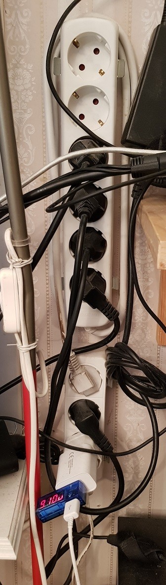

Så här ser det ut vid datorn hos mig. Sladden hänger löst under fönsterbrädan till vänster. Åskväder skulle kunna göra detta lite snyggare. Eller så spikar jag upp en installationskabel de 1.5 meter jag har till uttaget., men fasta uttag på bägge sidor om fönstret...tja. Det undanröjer dock inte behovet av en grenkontakt, om jag inte sätter 2-3 st fasta 4-vägsuttag.
En överbelastad grenkontakt med flera anslutna sladdar och kablar som hänger löst, vid en arbetsplats.

Bo.Siltberg Bo.Siltberg skrev:
Jag håller inte med. Jag har dock inga ambitioner att omvända dig, så vi får antagligen stanna där vid att vi har skilda åsikter.
Det du beskriver om din anläggning är flera skäl till att underhålla och modernisera den med fler fasta uttag.
De är säkra, för den användning de är avsedda för. Det innefattar inte en storskalig permanent användning som ersättning till nödvändigt underhåll av anläggningen. Jag låter Mikael tala så slipper jag skriva:
Och en sak till:
Och lite hur det egentligen borde vara, dvs tillåtet att klamra en installationskabel istället för en skarvkabel.
Ja att fixa tillräckligt med uttag bakom ett skrivbord är ju praktiskt ogörbart om det måste vara en fast installation. Medför ju en totalrenovering om man senare vill möblera om eller sälja bostaden.

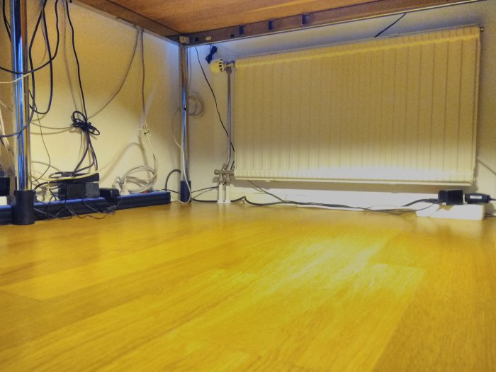

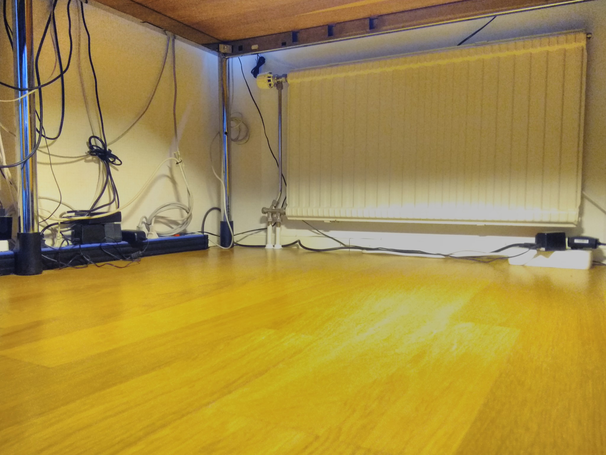

Larm, IPtelefon,dito adapter, skrivare, dator, USB- router, WiFi-router, högtalare, skärm,laddare mobil, laddare platta, laddare tandborste, bordslampa och lite reserv.....
På.S. det dubbla VU:t, som försörjer allt, är till höger utanför bild. "Åskväder" skulle ju underlätta D.S.
Röra av kablar och grenuttag under skrivbord som illustrerar behov av många uttag.
Vore det inte en långsiktigt bättre lösning att standardisera DC-spänningen till allsköns apparater som behöver väggvårtor idag? Både fysisk anslutning och spänning.
Tänk att kunna ha en "grenkontakt" med X antal DC-anslutningar för alla möjliga apparater, sen kunna köpa kabel för detta i precis den längd man behöver.
Det är just det här min text ovan om att sätta press på tillverkarna om standardiserade (och fysiskt mindre) strömförsörjning kommer in. På din bild räknar jag snabbt till sju svarta våggvårtor i olika storlekar och former. Betänk om alla dessa skulle kunna ersättas med USB-kontakter (eller någon annan typ av mindre kontakt) som kunde kopplas in i en skena med kanske 10 uttag. Det skulle bli rätt mycket snyggare och enklare. Som jag också skrev inser jag givetvis att just USB inte klarar att försörja alla typer av förbrukare, men USB-standarden är bara ett retoriskt exempel. Det finns inget som hindrar att någon ny standard kan tas fram för kontakter eller att tillverkarna bygger in transformatordelen i produkten så behovet av lös trafo försvinner.
