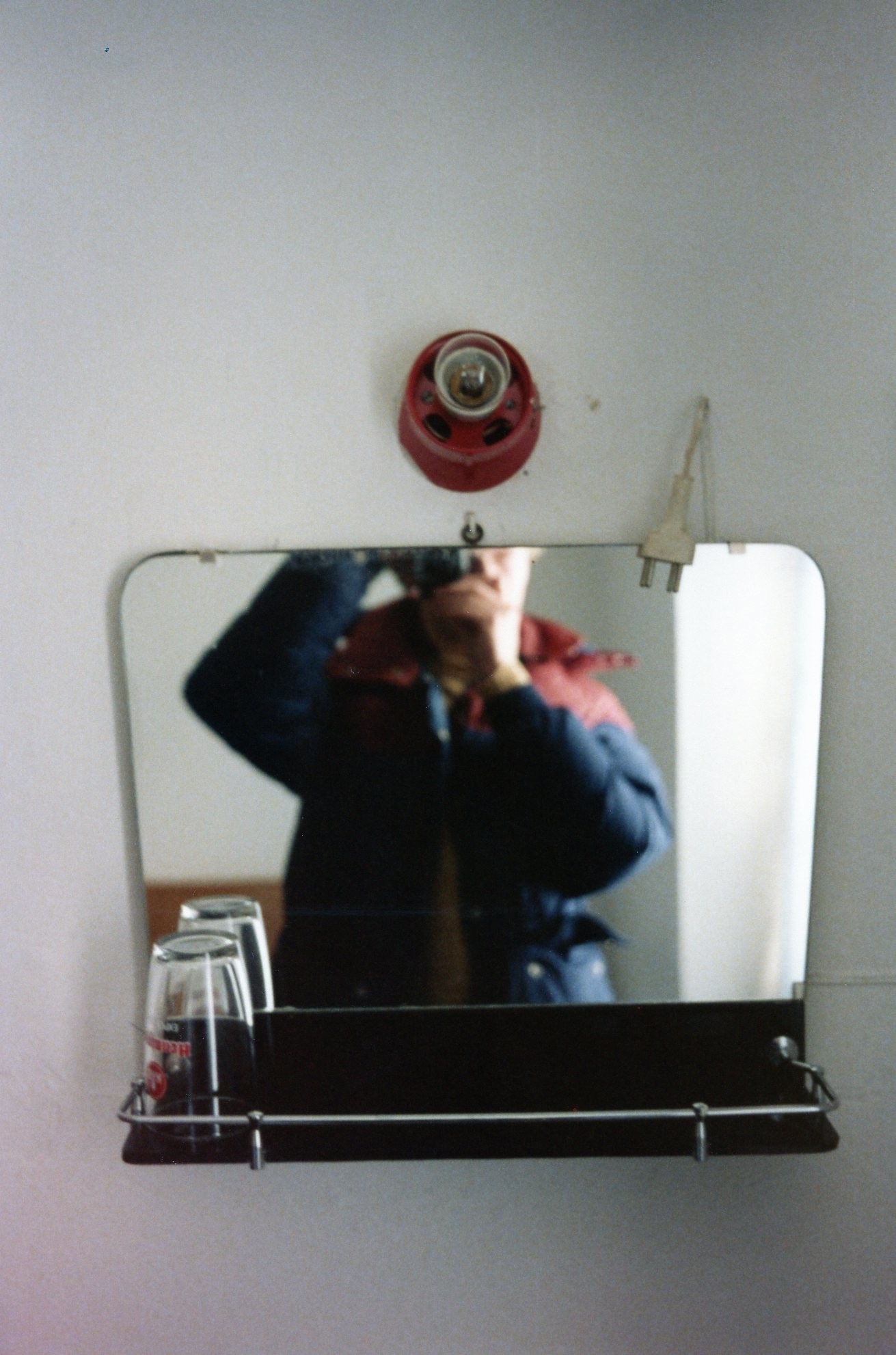

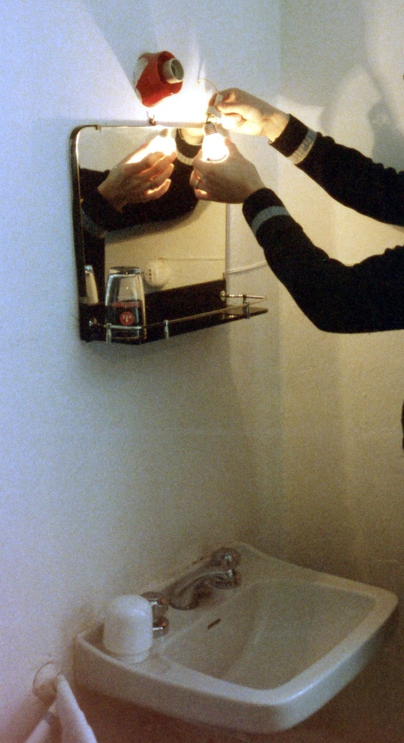

Detta påminde mig om en elsäkerhetsupplevelse jag sent kommer att glömma, jag tar mig nu friheten att dela ett fullständigt livsfarligt exempel på en elinstallation vi upptäckte på vårt hotellrum i en skidort i de Italienska Alperna vintern 1981. Den första bilden visar belysningsarmaturen i badrummet. Man förväntar sig att inkommande el kommer till armaturen på baksidan, alltså genom väggen. Armaturen också ett 220V uttag på sidan, kanske för att kunna använda en hårtork eller en rakapparat i badrummet.
Utan att polar'n eller jag miste livet så upptäckte vi (2 civilingenjörer) att sladden med en stickpropp som hängde löst var inkommande el, som visas i den andra bilden där vi håller stickproppen direkt mot glödlampans bas (vi hade inte med oss en multimeter på skidresan denna gång...)
