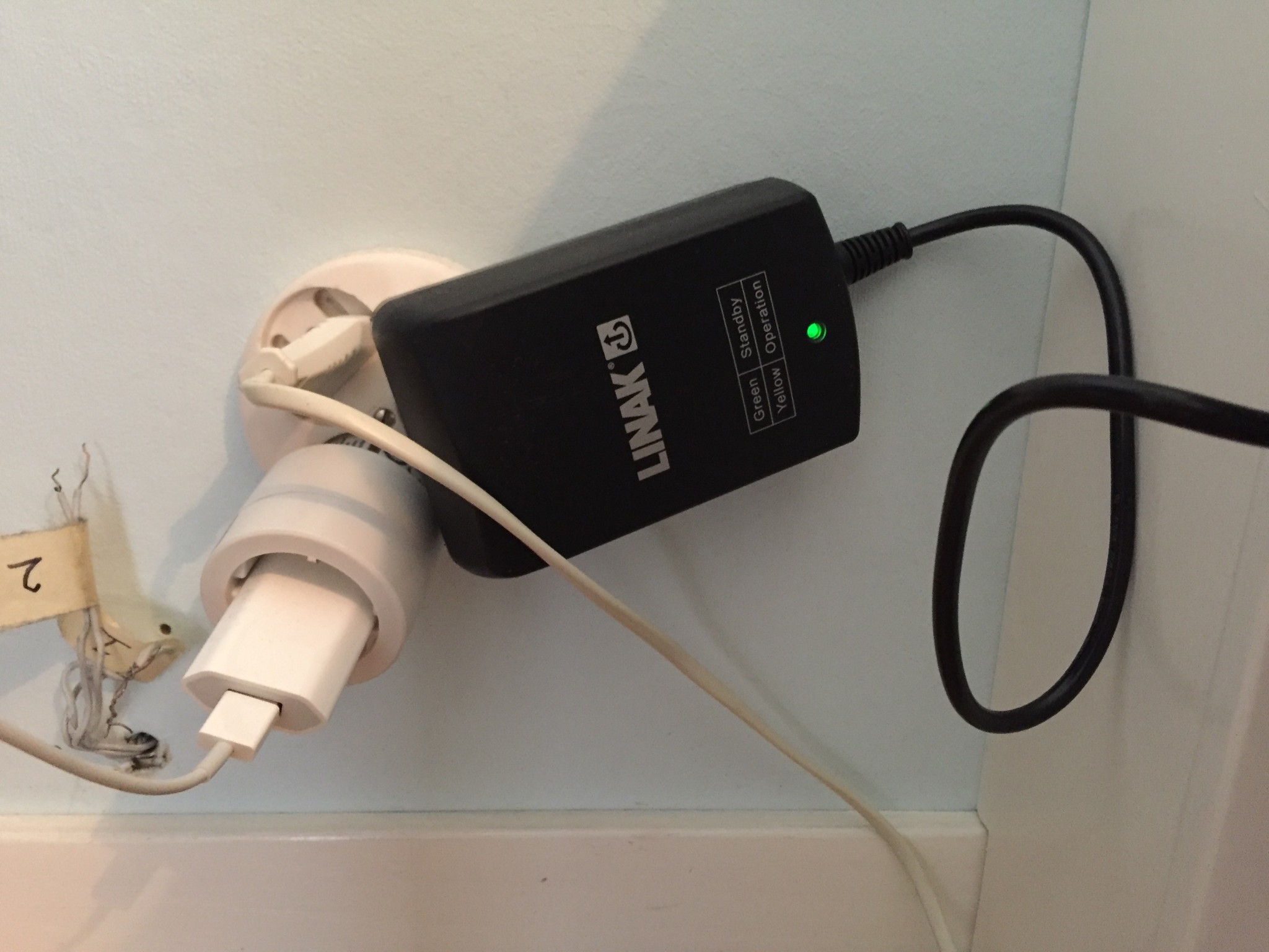

Jag nämnde den här tidigare i tråden, och kände att det passar rätt bra med en bild nu:
Det här är alltså nätdelen till ett hjälpmedel som ligger under bäddmadressen i min säng, så jag kan lyfta huvudänden. Det är utan konkurrens den största nätdel jag sett som ska pluggas in direkt i ett vägguttag. Det syns kanske på bilden att den sitter i spänn mot de andra två grejerna som är inkopplade, vilket enligt min lekmannabedömning kan vara lite farligt om det glappar lite=värmeutveckling.
OK, jag fattar att det här hjälpmedlet kräver en rejäl trafo, det är en elmotor som ska vinkla upp min överkropp med ett sjuhelsikes moment, så här kan man ju inte förvänta sig en liten USB-kontakt. Min poäng är dock att tillverkaren inte har tänkt till. De borde givetvis använt lösningen som många laptopsladdare har, med trafodelen i mitten på sladden, så att uttaget inte belamras med en så volymös pryl, men framförallt inte belastas av dess vikt!
Det här tror jag är allt för vanligt, tillverkaren lägger allt krut på design och funktioner av elförbrukaren och tar sen bara billigaste lösningen som ligger på armlängds avstånd för elförsörjningen och skjuter över problemet på slutkund. Om inget görs så kommer dessa problem bara bli värre och värre, speciellt när allt bara ska bli billigare och billigare. Vi konsumenter behöver tänka om, vi behöver ställa krav och vi måste vara beredda att betala lite mer för våra prylar. Möjligen kan EU hjälpa till också...men de har ju en del rätt mycket större bekymmer att hantera.
När (om) "Åskväder" kommer tillbaka i IKEAs sortiment kommer jag kunna lösa problemet med elförsörjning vid min säng mycket säkrare och snyggare!
EDIT: Om någon oroar sig för de lösa kablarna till vänster i bild så är det kanske bäst att informera om att det är gamla telefonkablar som inte används och som är lösa i bägge andar. De är kvar för att eventuellt användas som draglina om jag vill dra något annat i rören, typ nätverkskabel.

Det där måste åtgärdas asap, kontakta Din elektriker för montage sv 2 fasta 4vägsuttagBo.Siltberg skrev:
Jag håller inte med. Jag har dock inga ambitioner att omvända dig, så vi får antagligen stanna där vid att vi har skilda åsikter.
Det du beskriver om din anläggning är flera skäl till att underhålla och modernisera den med fler fasta uttag.
De är säkra, för den användning de är avsedda för. Det innefattar inte en storskalig permanent användning som ersättning till nödvändigt underhåll av anläggningen. Jag låter Mikael tala så slipper jag skriva:
