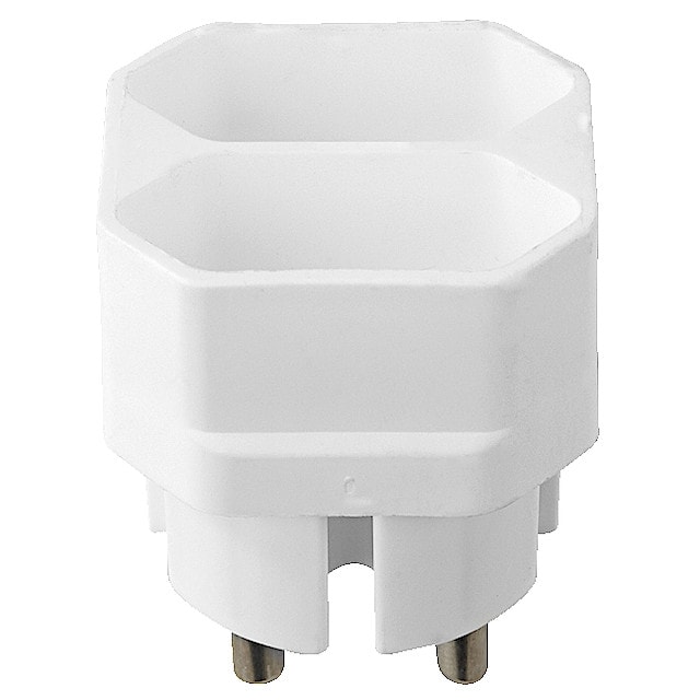

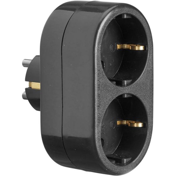

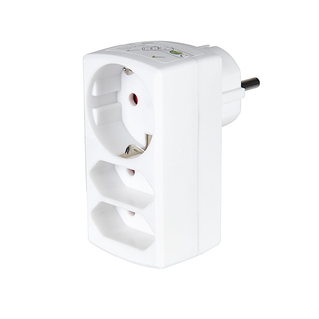

Försök klamra sådana här ... HA!
Den nedre typen gillar jag och använder på ett par ställen.Mikael_L skrev:
Den andra två modellerna blockar ibland även det andra uttaget i väggen. Speciellt om det är en klumpig trafo som sitter direkt på kontakten som ska in bredvid.
...men du kan sätta en förlängningssladd innan grenuttagen så går det bra med klammer...
