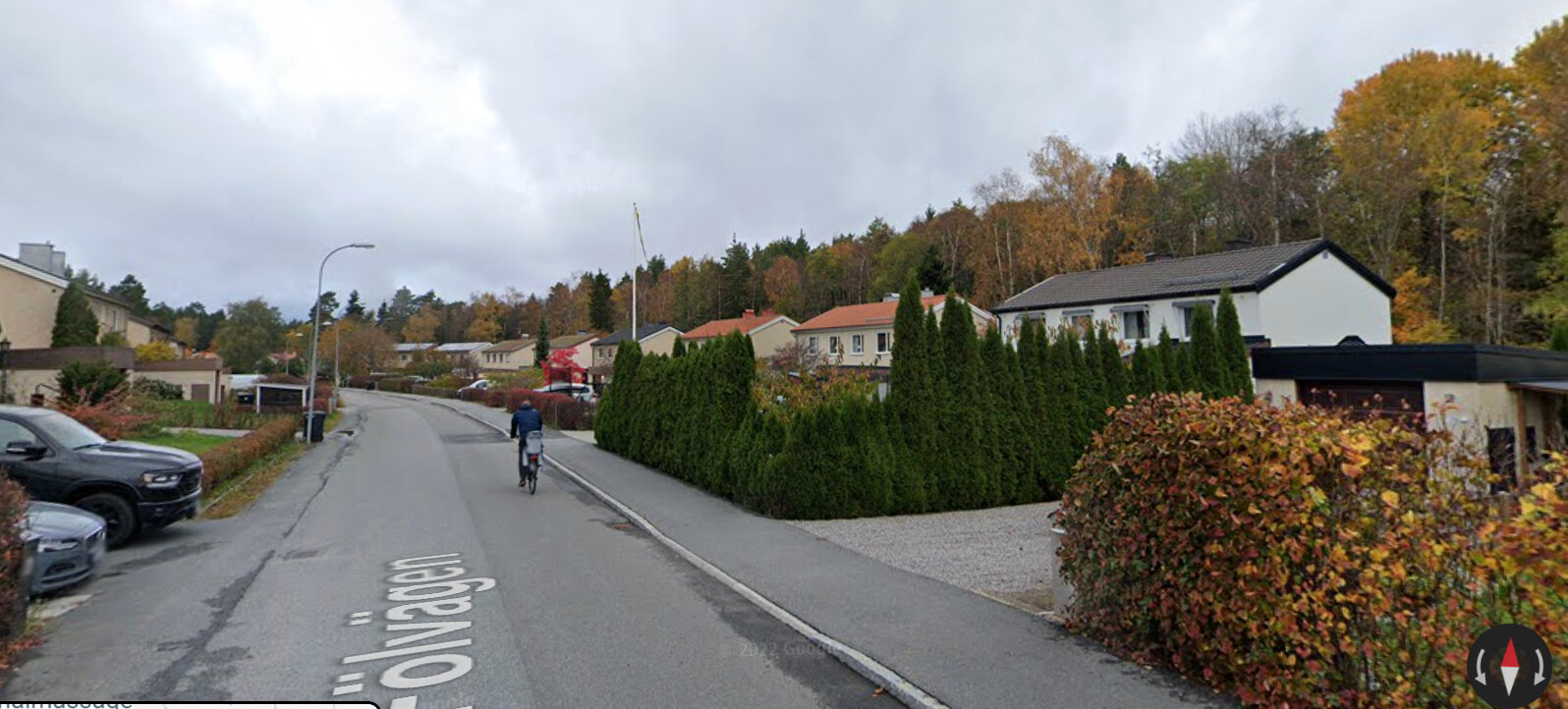

I Järfälla längs Fölvägen, Fullblodsvägen och Ekedalsvägen finns bebyggelse som är typisk för 1960-talets påkostade småhusområden. Fasaderna är typiskt sett spritputsade i tonerna grått, beige och gult. Nu vill vissa av ägarna måla sina åldrade hus vita och det finns flera tillsynsärenden pågående i kommunen där man målat vitt utan bygglov. Samtidigt finns 8 kap. 13 § PBL som ställer bygglovskrav på sådant bebyggelseområde och hindrar det från att förvanska.
Så, kan man få bygglov för att måla sitt grå spritputsade hus vitt eller är det inte förenligt med lagstiftningen och 8 kap. 13 §? Vid en tillsyn söktes bygglov i efterhand. Kommunen säger nej. Men vad säger MÖD?
Området längs Fölvägen (troligen ej det hus som ärendet gäller):
Gata i Järfälla med 1960-talsbebyggelse, spritputsade småhus i olika färger och en cyklist på vägen, omgiven av höstfärgade träd.

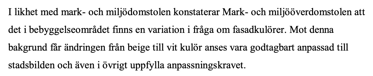

MÖD ger tummen upp för vitmålning:
Text från ett domstolsbeslut om fasadändringar i ett 1960-tals bostadsområde, där vitmålning godkänns enligt anpassningskrav.
Här finns domen P 10000-25 hos MÖD:

Vi kan nog utgå från att vitt är acceptabelt i området oavsett om huset var grått, beige eller gult. Vitt är ju tydligen en acceptabelt för det färgmässigt heterogena området enligt MÖD.
MichelleW och 4 till
"2021 köpte Gagik Markosyan en 60-talsvilla på Fölvägen i västra Jakobsberg. Men putsen lämnade en del i övrigt att önska och han ville fräscha upp fasaden. Han passade då på att måla om huset i samma färg som grannens hus. Från en beige färg till en mer krämvit nyans."
Kommunen hade dock en kulturmiljöplan där det var "önskvärt att färgsättningen anknöt mer till de ursprungliga grå, beige och gult".
"Nämnden menade att fasadändringen inte var lämplig med anledning till "förvanskningsförbudet" och "varsamhetskravet"."
Kommunen förlorade dock till sist i Mark- och miljööverdomstolen. Kommunens "önskan" är för svag och husets färg förvanskar inte området i tillräcklig utsträckning.
