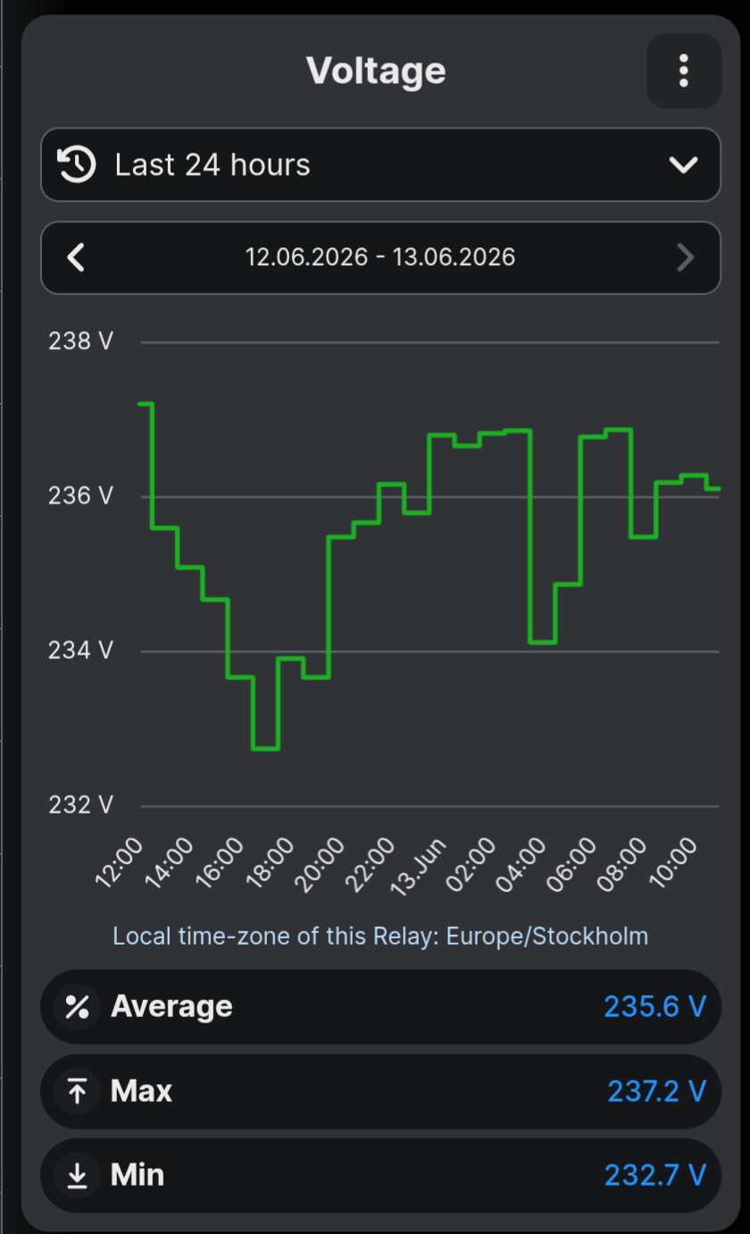

När du matar ut effekt till elnätet från din villa då stiger spänningen lokalt på sekundärsidan av den 11/0,4 kv distributionstransformator som är närmast dig
Spänningsregleringen sker samtidigt till en mängd 11/0,4 kV transformatorer anslutna till samma reglertransformator
Den omvända effektriktningen kan innebära att spänningen till alla anslutna villor varierar mer än tidigare
Det kan kräva ombyggnader som skall betalas av de som använder elnätet

Ja, fast nu blev det ju ingen omvänd effektriktning om jag konsumerar elen som min grannes solceller producerar eftersom vi ligger på sekundärsidan på samma transformator.M Martin Lundmark skrev:
Eller?

Min tvättmaskin märker knappt av de 25% av grannarna som har solpaneler på taken.M Martin Lundmark skrev:Hej
Hejlars_stefan_axelsson skrev:
Naturligtvis i det ideala fallet att det bara handlar dig och din närmaste granne
Men elnätsbolagen har kravet att hålla spänningen inom 230 V +/- 10 % för alla villor under samma reglertransformator och det kan rimligen vara mellan säg 100 till 1000 villor anslutna till olika 11/0,4 kV transformatorer och reglerade med en reglertransformator
Om många solceller finns i delar av detta distributionsnät så kan spänningen periodvis samtidigt öka i vissa delar där solceller finns medan spänningen minskar under andra distributionstransformatorer
Det handlar dessutom om att spänningsnivån inte skall variera upp och ner så ofta i distributionsnäten

Det är alltså i distributionstransformatorn nätägaren ska investera i lite edge-AI 🙂M Martin Lundmark skrev:Hej
HejJ jbernspang skrev:
Det pågår olika projekt idag med att mäta och bättre reglera spänningen
Men det kostar investeringar och vi vet ännu inte hur försöken lyckas
Dessutom så är dagens metod väldigt driftsäker och kräver lite underhåll
Det är inte bra om vi ökar elnätskostnaderna och underhållsbehoven samt minskar driftsäkerhet genom avancerade lösningar
