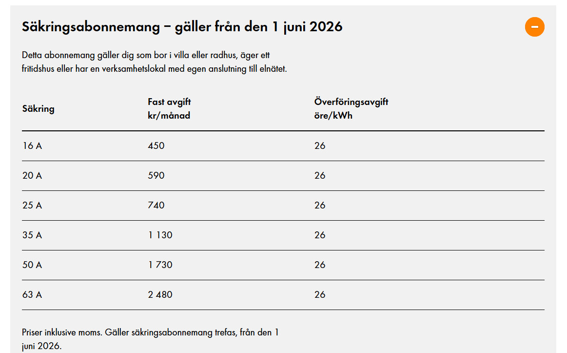

Nu vet vi hur det blev, 26 öre på överföringen och en rejäl "straffavgift" på 25A...
Ser ut som de tar motsvarande ca 2kW högre/5A steg. Fullt rimligt.

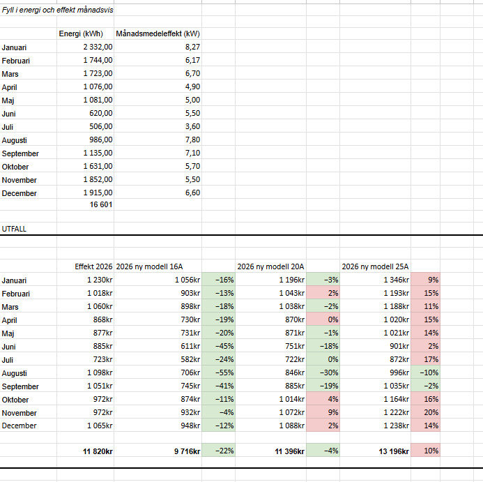

För mig personligen blir utfallet med den nya modellen att det hade varit 22% billigare med 16A, 4% billigare med 20A, 10% dyrare med 25A med den nya modellen jämfört med Effekttariffen för 2026. Simulerat med mina 2025-siffror,
Nu är ju frågan om man ska bry sig om att säkra ner eller hur snart effekttarifferna är tillbaka. Med tanke på att det tog 5 år att införa dem så lönar det sig nog att säkra ner och betala elektrikerna en liten slant
