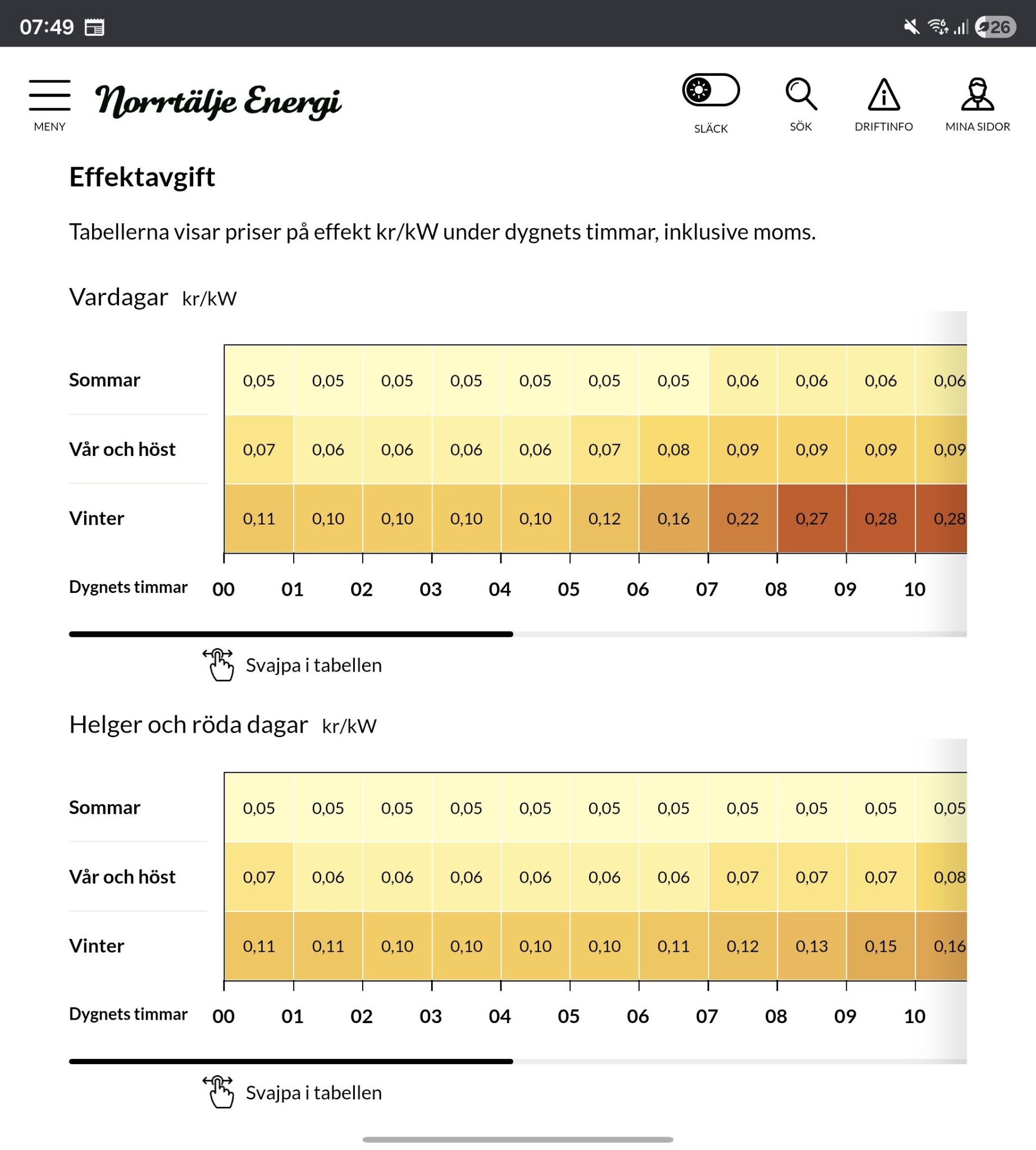

Har ni sett Norrtälje Energis effektavgift?
De har vågat vara ingenjörsmässiga och satt en liten effektavgift för varje enskild timme, baserat på belastningen i deras elnät. Ingen straffavgift för enstaka toppar men fortfarande en styrsignal till var man ska flytta belastningen om man vill spara pengar.
Effektavgiften är inte i konflikt med elpriset utan jobbar tillsammans med elpriset!
Tabell från Norrtälje Energi som visar effektavgifter i kr/kW för olika tider på dygnet och årstider, vardagar och helger, inklusive moms.
Det är i praktiken en tidsdifferentierad elöverföringsavgift eftersom den räknas på medeltimeffekt vilket är samma som förbrukningen den timmen. Deras modell löser egentligen hela problemet!
Tillkommer elöverföring 0,09 kr/kWh som man kan lägga till i tabellen och skriva kr/kWh istället.
Det som nu behövs är att EI ändrar föreskriften så att de inte måste ha en elöverföringsavgift och effektavgift (de får ha en tidsfifferentierad elöverföringsavgift idag) så att de kan välja att ha en tidsdifferentierad elöverföringsavgift istället för effektavgift, eftersom det är samma sak när alla timmar ingår. Då kommer alla kunder genast förstå vad det faktiskt är och effektavgiftsskräcken med straffeffekt försvinner.
All heder till Norrtälje Energi för denna geniala modell.
Anna_H och 6 till
Den modell jag förespråkat här på forumet i flera inlägg, fast med skillnaden att jag föreslog att taxan sätts dagen före precis som elpriset
Snikholt och 2 till
En bra början vore att fler gör på liknande sätt OCH publiserar data via detta API så att vi enkelt kan läsa in priserna. https://github.com/RI-SE/Eltariff-API/blob/main/SUMMARY.md
