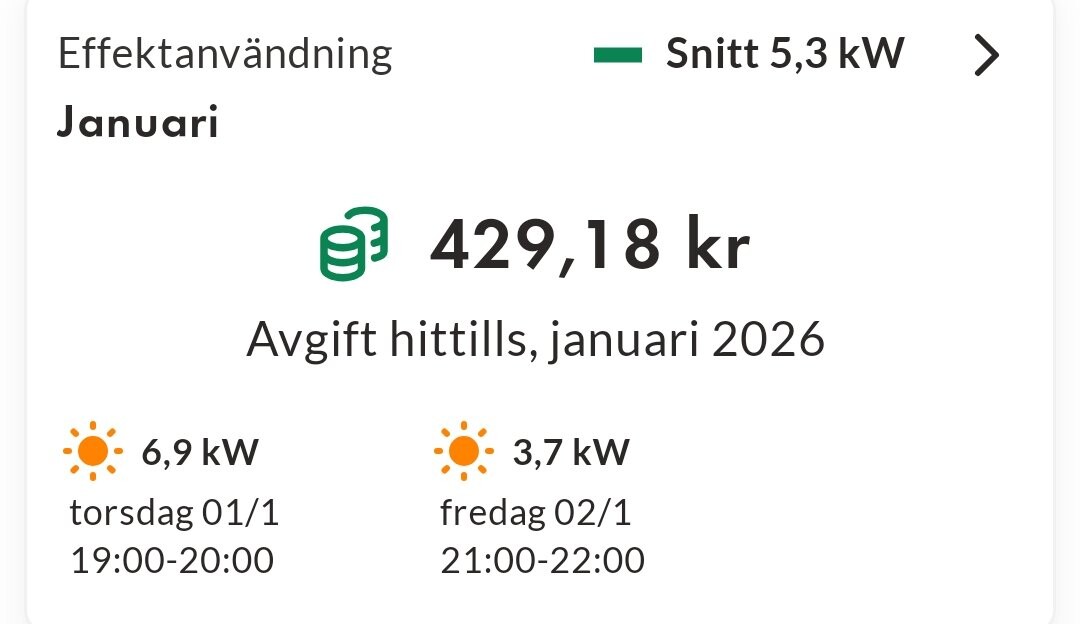

Effektanvändning i januari med ett snitt på 5,3 kW, kostnad 429,18 kr hittills. Torsdag 6,9 kW, fredag 3,7 kW med tider och datum.
En timme uppvärmning och en timme bastu så 2 timmar. Bergvärmepumpen var avstängd under denna tid

Då har du haft annat som dragit 3,9 kW samtidigt som bastun värmts upp och bergvärmepumpen varit avstängd. Det är rätt mycket kan jag tycka när det de stora förbrukarna, värme och varmvatten, varit avstängda.

Nej, enda förklaringen är att deras algoritm är fubar.
