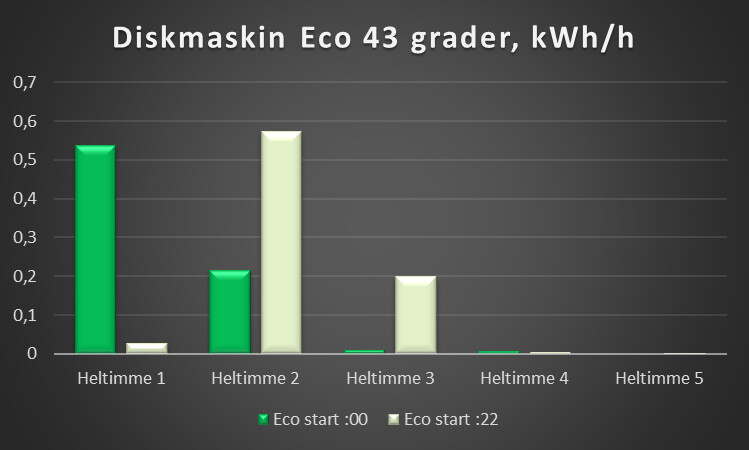

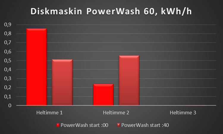

Nu har man labbat med diskmaskinen (Miele). Viktigare att hitta rätt starttid än att välja rätt program....blackarrow skrev:
Eco-programmet med 43 graders rengöring tar 3:57 och PowerWash med 60 grader tar 1:29. Vad det gäller att minimera kWh per heltimme så blir det ganska lika om man väljer rätt starttid, strax över 0,5 kWh.
Så valet är enkelt ur ett effektavgiftsperspektiv, PowerWash med rätt starttid.
(1,1 kWh totalt tar PowerWashen mot 0,8 med Eco)
Dessutom bättre för maskinen med ett program med högre temperatur.K Kane skrev:Nu har man labbat med diskmaskinen (Miele). Viktigare att hitta rätt starttid än att välja rätt program....

Utmärkt
Här visar du på ett bra sätt hur valet av program inte bara påverkar elenergiåtgången (kWh) utan även effekttoppen per timme. Dessutom starttidens betydelse.
Genom val av vitvaror och starttider så kan vi åstadkomma ett mera utjämnat effektbehov.

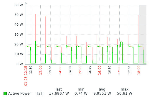

Jag har ett kylskåp och tre enheter frysboxar, alla är varvtalsstyrda. Tillsammans drar de fyra enheterna ca 60 W i medeleffekt. Så här ser eleffekten ut till en av dessa. En 204 liters frysbox Whirlpool W204FO
Genom varvtalsstyrningen är elenergiåtgången lägre än motsvarande on/off då motorn till kompressorn genom invertern matas med en trefasspänning. Det ger ca 20 % till 30 % lägre effektbehov.
De övriga enheterna har ungefär samma utseende på effektåtgången, de går i drift ungefär 50% av tiden med 50% vila.
Det innebär att när de fyra enheterna går så är effektbehovet ”utsmetat” med en låg effekttopp.

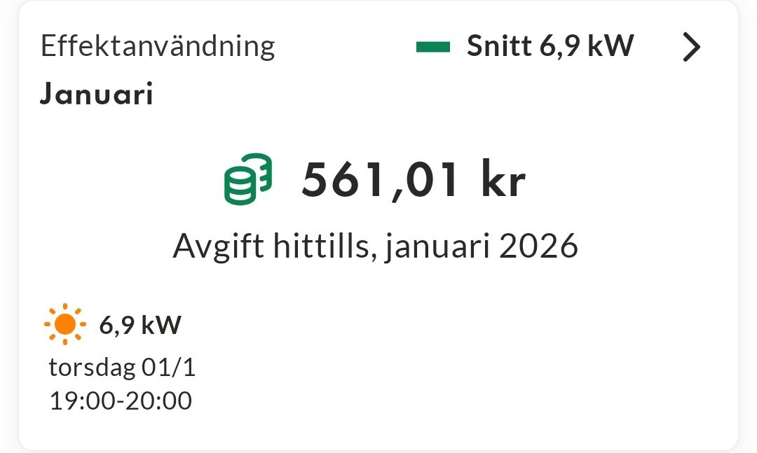

Då lyckades man fucka upp redan under första dagen på året med effekttariffen. Den första dagen har jag nog månadens tre högsta effekter...
Elpriset sjönk så lågt på dagen idag att elbilsladdning och badtunna drog igång mellan 7-21 då jag har effekttarifferna. Jag hade missat ett corner-case i programmeringen...
