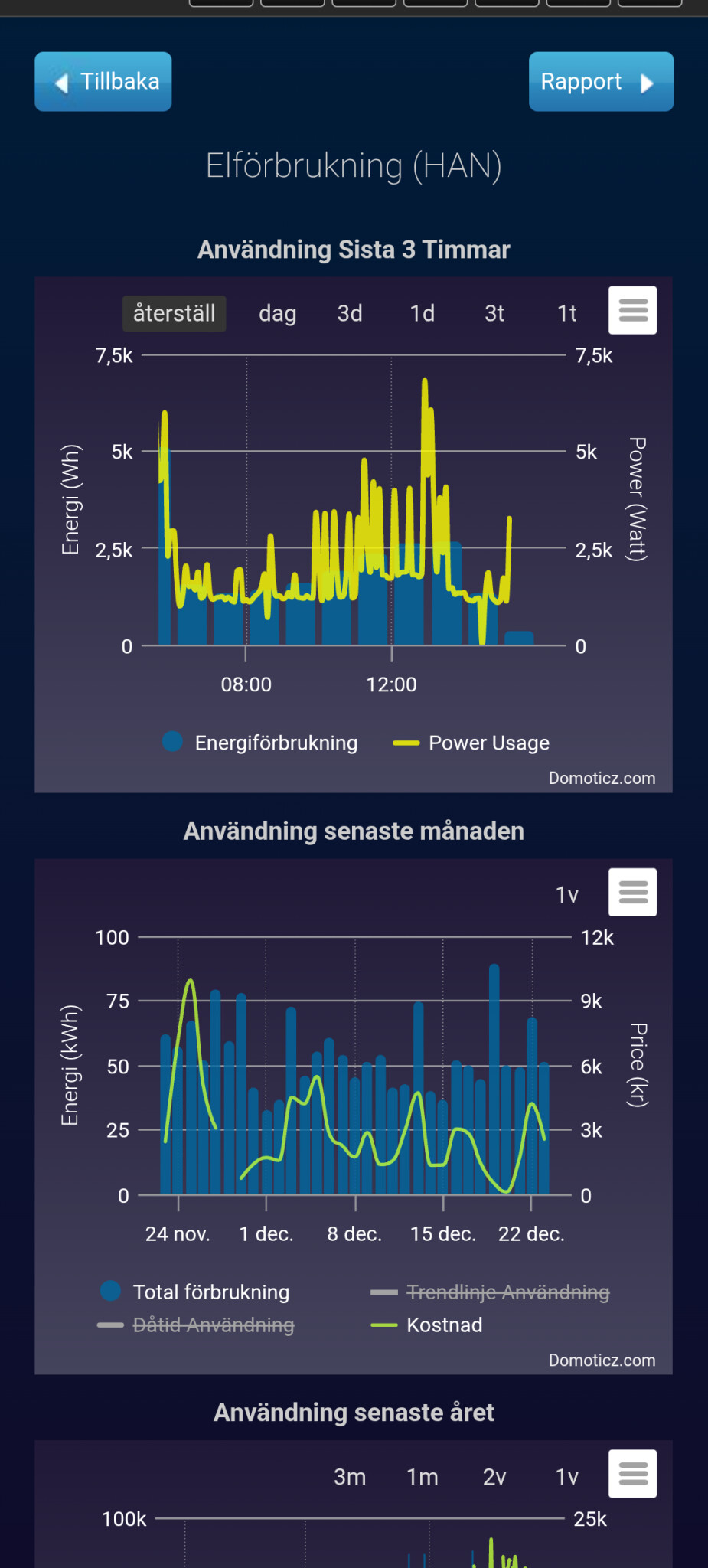

Vi fortsätter med tillagning av julmat, men även dagens lunch. Skinka, revbensspjäll, ris, potatismos har här tillagats under dagen. LLVP kör värme också. Diskmaskinen körde också. Mycket handdisk och duschande (barnen är hemma över jul), så värmning av varmvatten också. Fortfarande inte mer än ca 2,6 kWh/h.
Graf över energiförbrukning och effektanvändning över tre timmar, månad och år, från en energiövervakningsapp, Domoticz.
Den 1/1 börjar effektavgifterna för mig (7-21 alla dagar i veckan nov-mar). Då kommer jag att stänga av varmvatten och FLVP om månadens tredje högsta effekt riskerar att toppas. Men här är alltså inga optimeringar för effektavgiften igång (jag har optimeringar rörande laddning av bilar och värmning av badtunnan, men de är inte aktuella, på vintern kör jag varmvatten dygnet runt då det görs i FLVP som också värmer tre rum).
