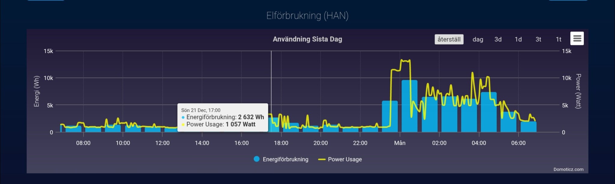

Frugan bakade, lagade köttbullar, gjorde revbensspjäll, jag lagade middag mm igår afton och vi lyckades ändå inte toppa ut effekten mer än 2,632 kWh/h som mest igår under effekttarifferna timmar (7-21):
Graf som visar energiförbrukning och effektanvändning under ett dygn med max energiförbrukning 2,632 kWh/h kl. 17:00.

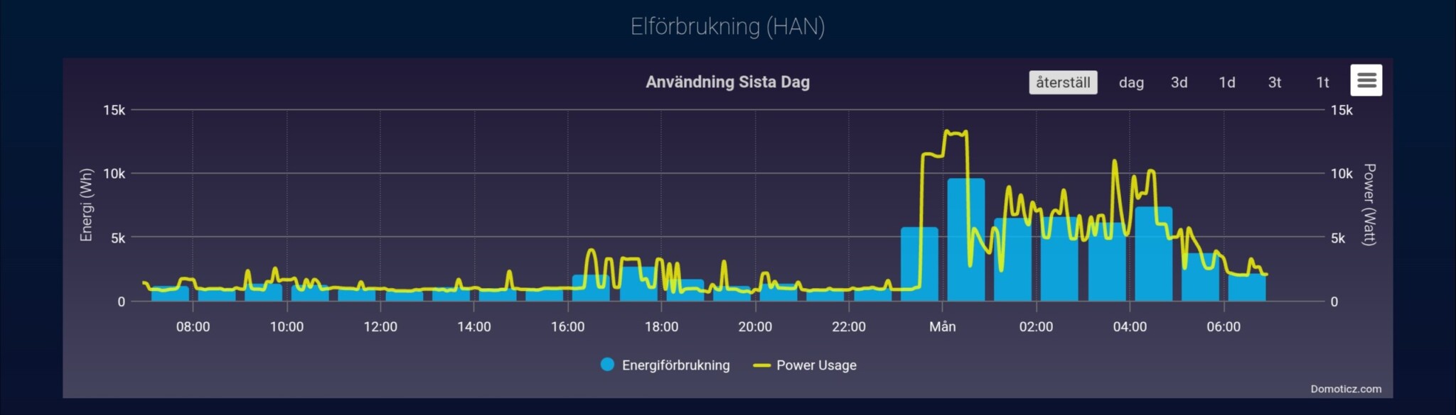

Jag laddar elbilar och värmer badtunnan, värmer varmvatten, samt förvärmer huset under natten. En bild utan maxtimmen markerad också:
Graf över elförbrukning och effektanvändning senaste dygnet; visar toppar under natten vid laddning av elbilar och uppvärmning.
