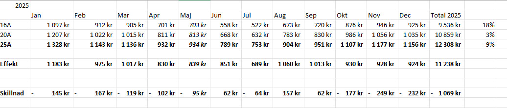

Här kommer en lite tidig årsanalys av första året med Ellevios Effekttariff
Tabell över elpriser för åren 2025, med jämförelse av tre alternativa tariffer: 16A, 20A och 25A samt effekt och skillnad i kostnad per månad.
Förutsättningarna är 175 kvm Villa, FLV, viss direktverkande i friggebod och garage, elbil
Anpassningar som vi har gjort är egentligen bara effektkontroll på elbilsladdningen via Tibber Pulse, viss anpassning av beteendemönster (har väl gått sådär... läs mer här: https://www.byggahus.se/forum/threads/waf-eller-er-partners-ignorans-for-energifragor.562749/ )
Utfall är att vi landar en tusenlapp lägre än på tidigare 25A, inte helt relevant då vi är översäkrade där. 20A är en mer relevant jämförelse och där har effekttariffen fördyrat 3% eller 400 kr.
Analysen är att det inte är fördyrande om man gör smärre anpassningar men att det samtidigt kan springa iväg snabbt om man inte har kontroll eller att tekniken strular. Se våra månader Aug och Sep där vi antingen slarvat i beteende och/eller att tekniken kring laddning strulat. Både de fakturorna är minst 300 kr för dyra och gör att vår årskostnad hamnar högre än för en 20A-avgift. Det är alltså både troligt och möjligt att man hamnar på en årsavgift som är 3000-5000 kr högre än på säkringsavgift om man inte anpassar sig till den nya tariffen.

Är väl ganska få som sitter på 25A säkring i en 175kvm villa idag. Jag själv har något större bostad, direktverkande el (via luftvärmepump numera) och jag har bara 16A säkring. Höja känns inte lönt då huset inte behöver den ökade säkringsstorleken. Men visar ju att alla är förlorare utom de med absolut högsta "normala" säkringen och där är det i princip +-0
Jo, därav att jag skrev att det inte var en relevant jämförelse, 25A var en rest från tidigare ägare och då jag visste att effekttariff var på gång valde jag att inte säkra ned.
20A anser jag vara en rimlig jämförelse givet elbilsladdning och jag tror att väldigt många har den säkringen.
Men, förlorarna är helt klart de som har 16A och laddar elbil.
Samtidigt är det en mer "rättvis" tariff som drabbar eller gynnar olika beteenden. Många okunniga satt med för stora huvudsäkringar och de gynnas nu men de som varit mer aktiva i sina val missgynnas.
Om det är rätt eller fel blir nästan en filosofisk fråga, det jag stör mig på med Ellevios modell är tariffen på helger och sommarhalvår. Jag tycker man kunde anpassa den hårdare till när nätet faktiskt belastas och inte göra den "lättförståelig" och platt.
