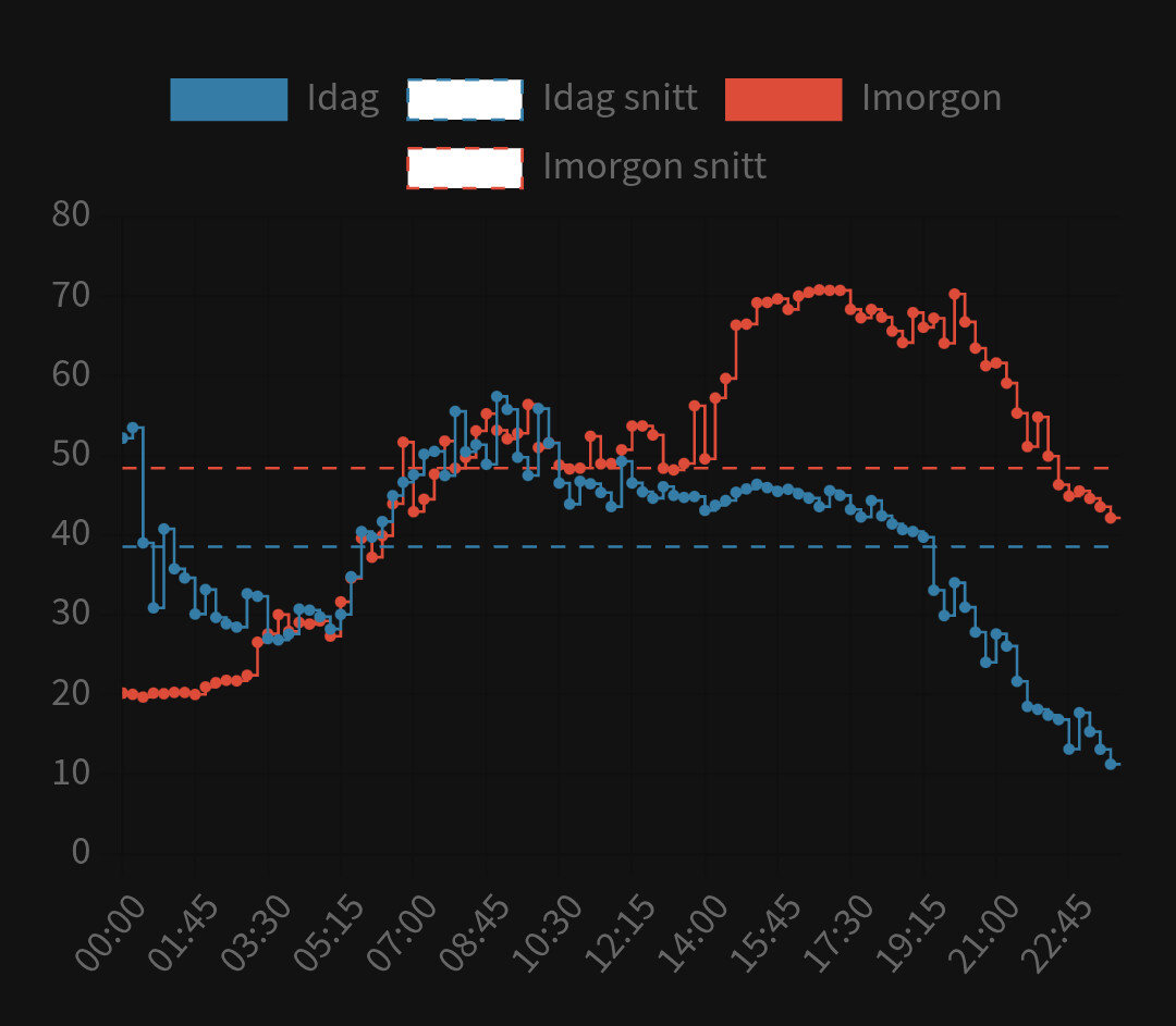

Du kan alltid räkna på det på olika sätt, men min bil laddar på de billigaste timmarna varje natt. Den har inte en enda gång laddat inom 7-21 då jag har effekttariff. Jag har iofs brytpunkten kl 13.
Så här ser det ut idag och imorgon:
Diagram med elpriser jämför idag och imorgon; blå linje visar dagens pris, röd linje visar morgondagens pris. Priset är lägre på natten enligt diagrammet.
Visst, strax före 21 så är priset lägre än förra natten, men från 13-13 så är natten billigast och har så varit de dagar jag laddat. Och det är de flesta dygn.
Walle85
Ja. Det är så de flesta dygnen ja. Jag skulle sträcka mig till att säga att det är den överväldigande majoritetn av dygnen som det är så.
Men min poäng är att det trots allt kan hända att elen är billigare på dagen än den varit under natten. Om man då har en elbil som är inställd på att ladda när elen är billigast så finns en risk att den då kommer att ladda under dagen när effektavgift gäller.
Och har du väl gjort det så du ändå drabbas av effektavgift för att elbilen laddat så har du inget som helst motiv för att försöka hålla nere effektförbrukningen längre eftersom du betalar samma peng oavsett om du belastat nätet hårt vid 3 eller 30 tillfällen under månaden. (eller en gång för de nätägare som beräknar effektavgiften på en enda topp)
